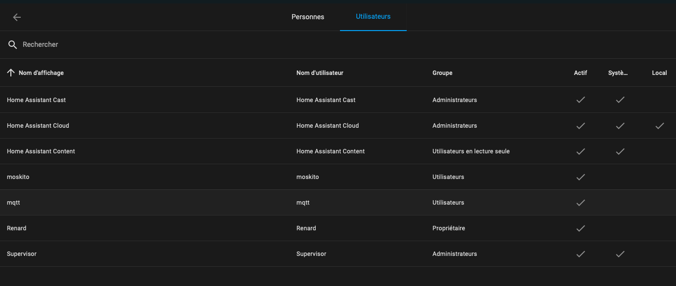

A propos des comptes HA, il faut que je cree un nouveau compte et donc changer aussi le mot de passe HA. comment faire? Ensuite j’installerais HA sur le telephone du nouveau propriétaire.
Créer un nouveau compte, pas sur.
Le seul à laisser c’est admin… Ton acheteur créera les siens s’il en a envie.
Les tiens individuels sont à virer (à la fin)
Donc voici ce que j’ai:
je peux peut etre deja changer le nom « renard » avec celui de l’acheteur et changer le mot de passe?
C’est simplement des comptes techniques donc tu ne touche à rien.
Par contre, le compte RENARD est propriétaire. ça c’est un truc important
tu crées un compte admin et tu le bascules en proprio. Renard sera à supprimer juste avant la vente
