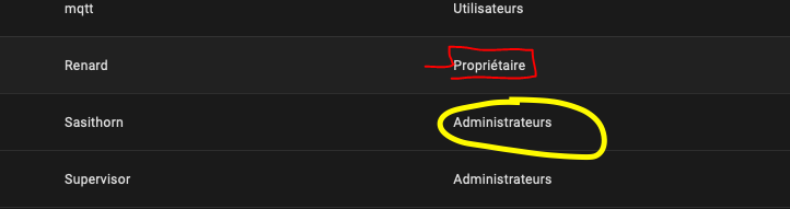

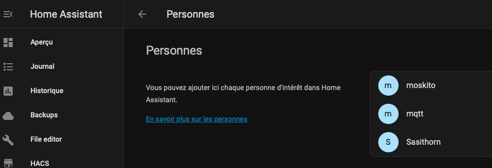

Je n’ai plus le detail des comptes comme sur la photo posté précédemment par contre…je ne sais pas pourquoi …est ce vraiment un problème?
voila les dernières news
bonne journee :slight_smile:
Regarde le fichier. Si tu ne vois pas l’info c’est que c’est un compte admin et pas un compte owner
Merci Pulpy:-) c’est bon du coup :slight_smile:

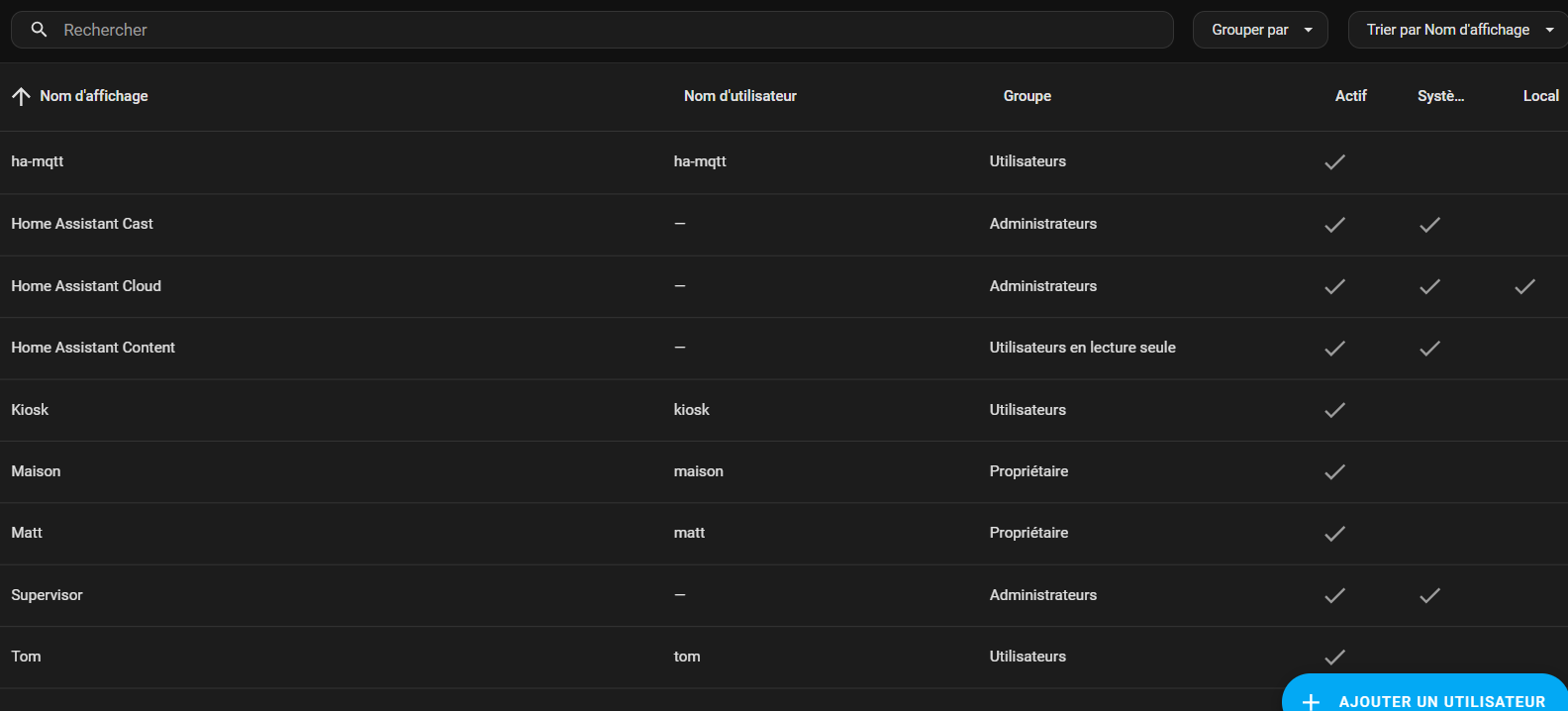

Merci @Pulpy-Luke ! :slightly_smiling_face:
J’ai réussi à désigner 2 propriétaires, j’avais Studio Coder Server aussi à côté de File Editor et j’ai simplement collé le chemin d’accès dans la recherche.
Après redémarrage, il y a 2 propriétaires maintenant, dont 1 propriétaire « Maison »

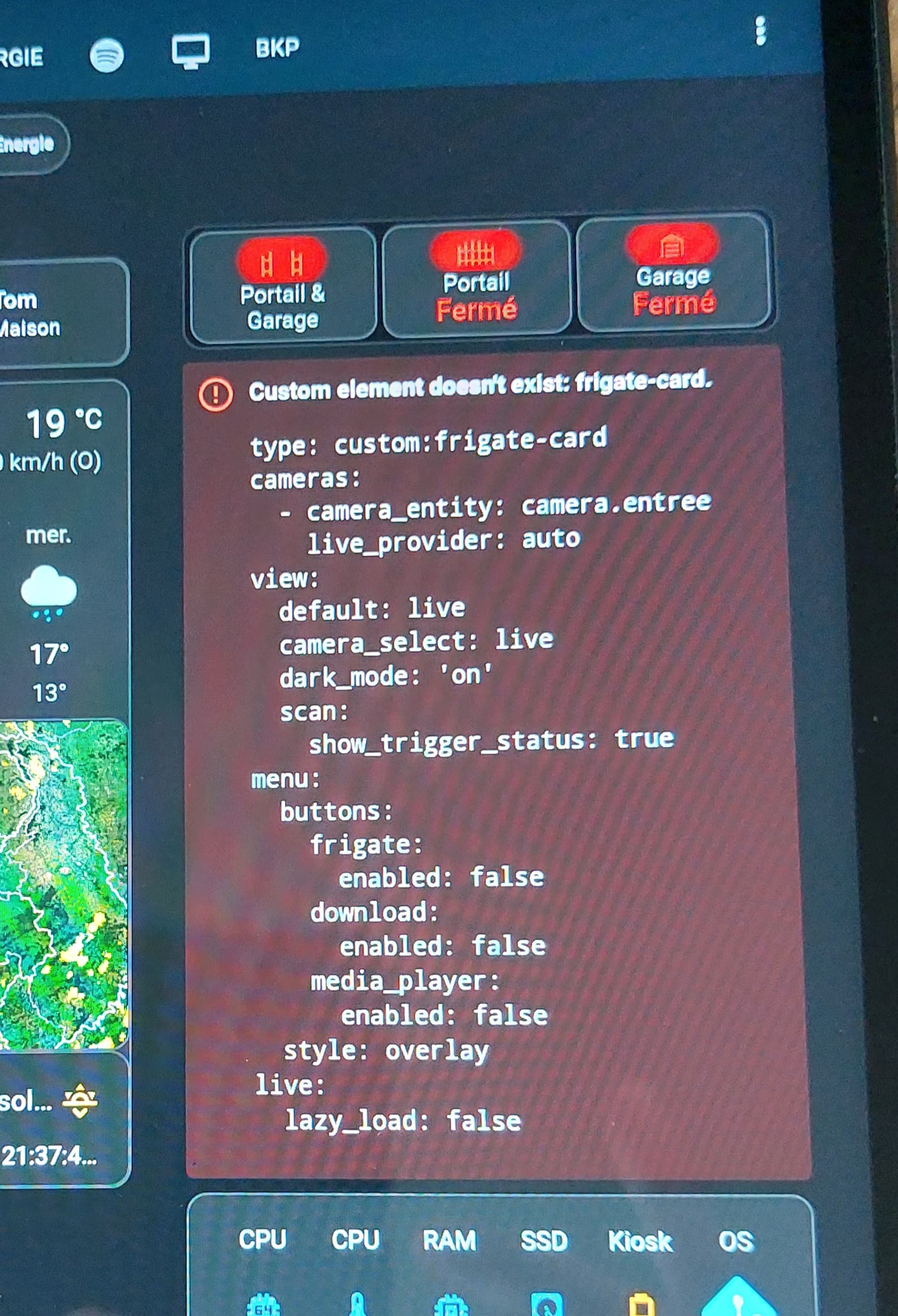

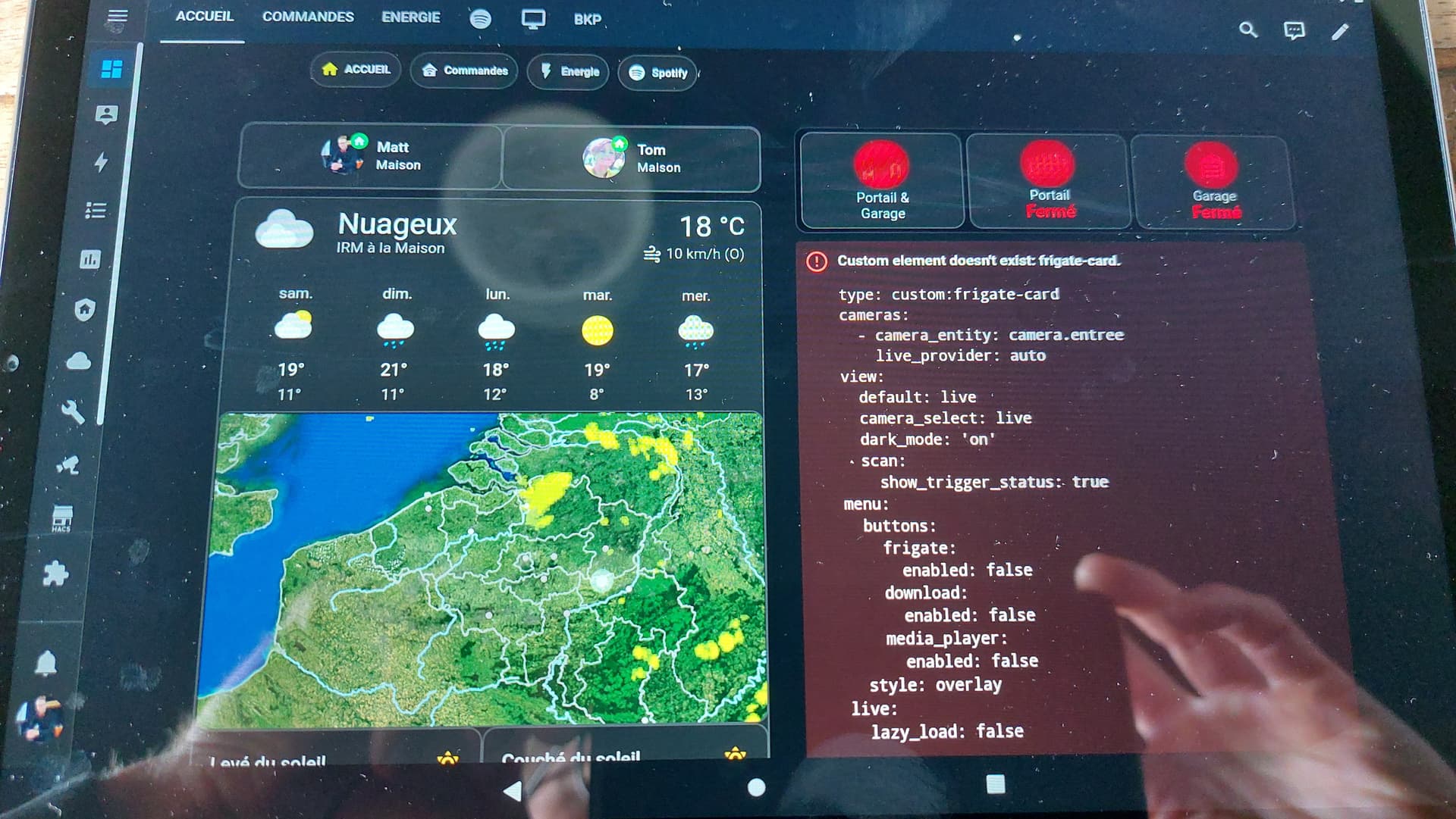

Par contre, je ne comprends vraiment pas cette carte Frigate qui ne veut pas s’afficher sur ma tablette Android: sur mon PC, rien dans le log Frigate, rien à ce propos dans le log du système HA.
Et sur la tablette il y a le message suivant qui apparaît à la place de la carte:
Et aussi sur la tablette, impossible d’accéder à Frigate, l’écran reste noir en dessous du titre Frigate…
La carte Frigate est pourtant bien installée puisque ma caméra apparaît dans cette carte correctement sur tous mes autres appareils … :face_with_diagonal_mouth:
Ah ! J’ai une nouvelle erreur qui vient d’apparaître, je pense que c’est lié à l’affichage de ma tablette mais comment le résoudre ??
J’ai déjà mis à jour Google Chrome sur ma tablette et défini comme app par défaut… vidé le cache, redémarré la tablette,… rien…
Nouveau test: sur ma tablette, via Google Chrome, la caméra s’affiche bien dans Frigate quand je me connecte à Home Assistant.
C’est donc avec l’app Companion sur ma tablette qu’il y a un problème… mais je ne sais pas lequel…
Custom element doesn't exist ....
C’est clair, elle est pas ou mal installée. Repasse par HACS, redémarrage et zou
Les autres appareils travaillent sur le cache ?!

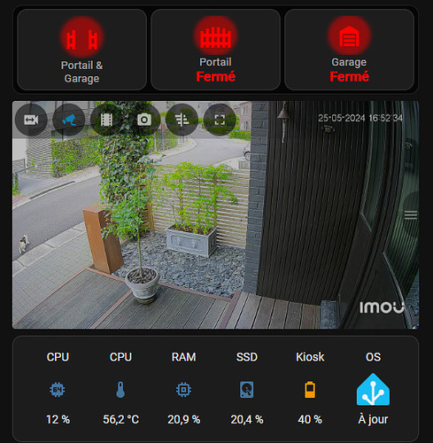

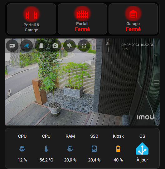

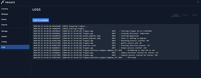

Je viens de désinstaller totalement Frigate et de tout ré-installer via mon PC : donc téléchargement via HACS, installation du module complémentaire, vérification du fichier frigate.yml dans File Editor, démarrage du module complémentaire, vérification des logs (aucune erreur sur le PC, comme tout-à-l’heure), installation du service Frigate et ajout de la caméra, redémarrage dans les règles de l’art entre chaque étape pour être sûr.
Aucun problème sur le PC:
Les logs sont nickels:

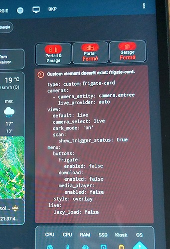

Par contre , toujours le même problème sur ma tablette Android fraichement reformatée:
J’ai aussi désinstallé et réinstallé HA Companion sur la tablette.
Le problème reste le même… et il n’y a vraiment que sur ma tablette kiosque que cela ne fonctionne plus depuis la réinitialisation. Sur mon PC, mon gsm, sur celui de mon fils, sur ma tablette, tout fonctionne… c’est embêtant ça sur mon kiosque… :neutral_face:

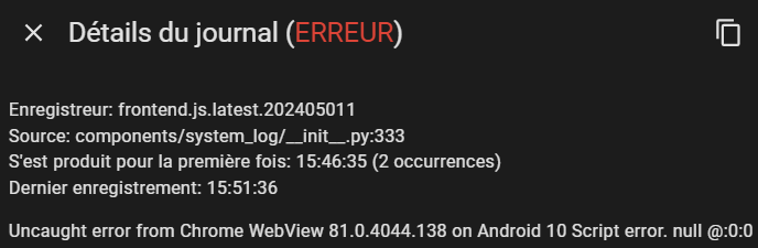

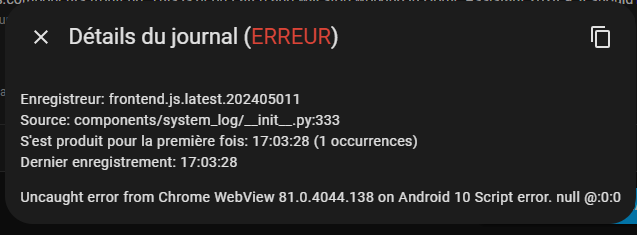

J’ai cette erreur qui revient et qui ne venait jamais avant:
Je pense que c’est lié car Android 10, c’est ma tablette kiosque…
Et cela apparaît chaque fois que je démarre HA Companion sur ma tablette Android 10.
Sur cette même tablette, la carte frigate s’affiche si je me connecte via Chrome.
Mais pas avec l’application Companion et pas non plus via Fully Kiosk.
