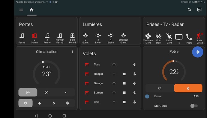

Je rouvre ce topic du coup car je voudrais également commander mon poil à granulés en vocal. Voici les commandes de mon poêle.

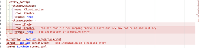

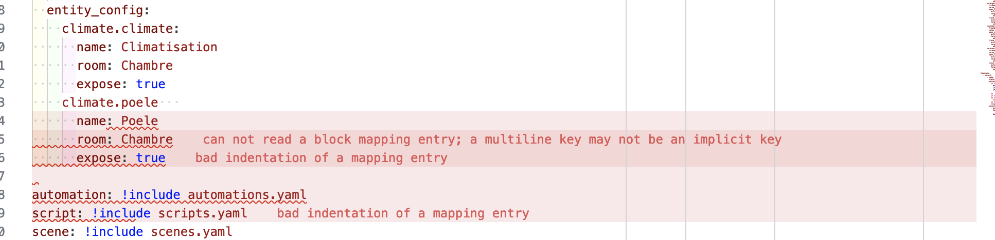

    climate.poele
      room: Chambre
      expose: true
Seulement les lignes sont affichées en rouge dans le fichier configuration.yaml
[EDIT] bon ne tenez pas compte de ce message, j’ai oublié les : climate.poele

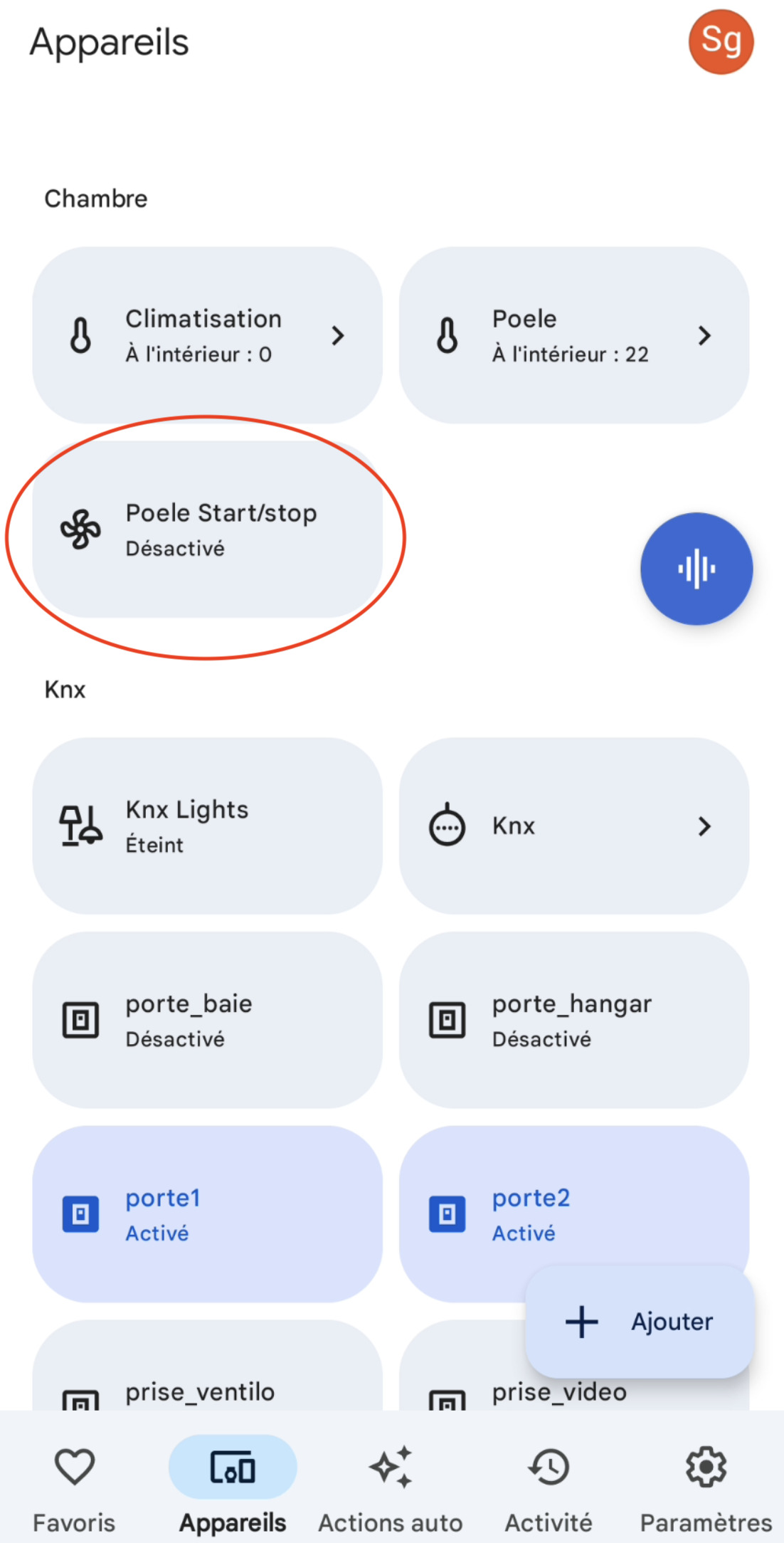

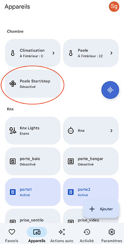

Cependant j’ai voulu ajouter le start and stop, mais lorsque je dis en vocal « OK Google active, start and stop », il me dit « Excusez-moi start_stop n’est pas disponible actuellement »
entity_config:
    climate.climate:
      room: Chambre
      expose: true
    climate.poele:
      room: Chambre
      expose: true
    switch.poele_start_stop:
      name: Poele Start/stop
      room: Chambre
      expose: true
Alors que si ils appuie manuellement sur mon application cela fonctionne
[EDIT] J’ai de nouveau trouver d’où venait le problème. J’ai remplacé le name Poele Start/stop par stop ainsi, il n’y a pas de soucis d’anglicisme et du coup Google comprend tout de suite.
