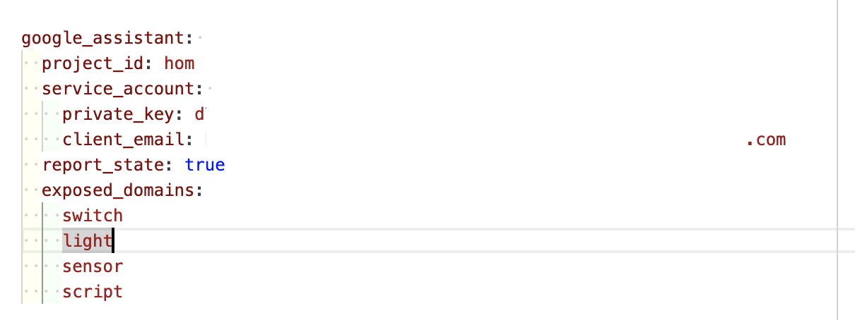

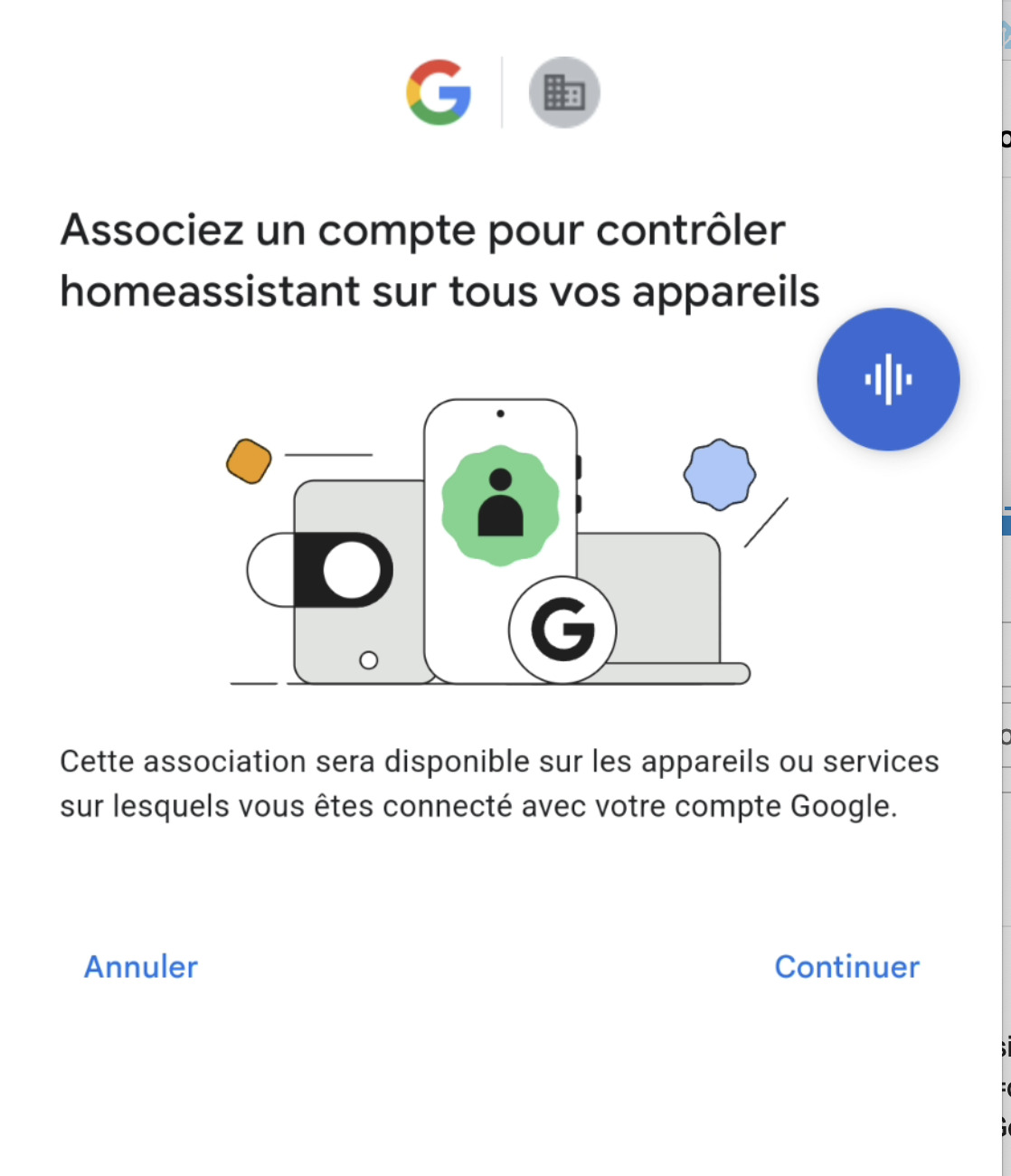

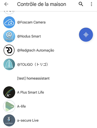

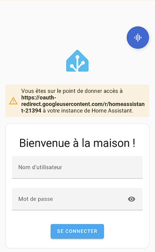

Je souhaite pouvoir prendre le contrôle de mon Home Assistant avec Google Assistant. Pour cela j'ai suivi ce tutoriel. Tout se passe bien jusqu'au moment où lorsque je veux intégrer Google Assistant à mon téléphone.

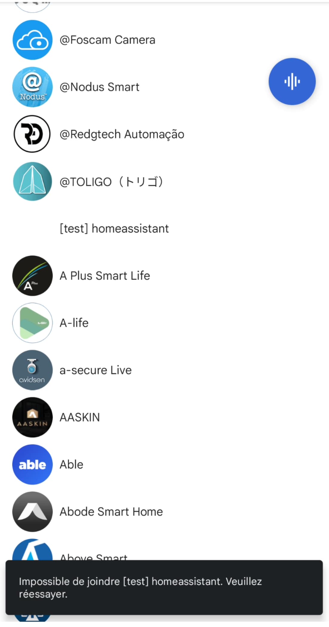

Lorsque j'essaye de me connecter à mon compte, il me dit impossible de joindre test. Veuillez réessayer
Cependant, j'ai un doute dans mon fichier configuration.YAML
La personne qui a fait, le tutoriel a mis tous les codes private_key,client_email,project_id sous forme de !secret moi je les ai mis sous cette forme
google_assistant:
  project_id: xxxxxxx
  service_account:
    private_key: xxxxxxxx
    client_email: xxxxxxxxx
  report_state: true
  exposed_domains:
    switch
    light
    sensor
    script
Est-ce que je suis bon ?

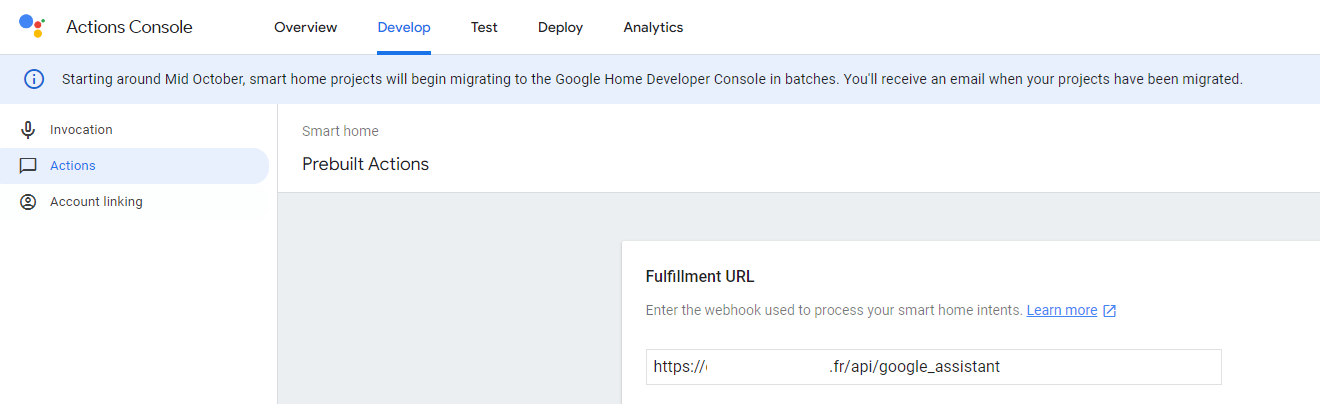

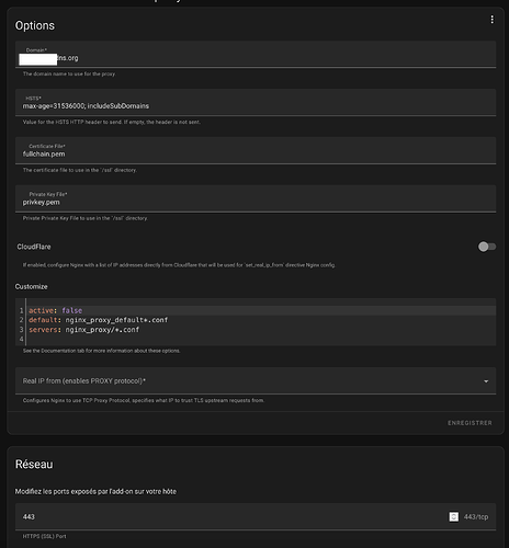

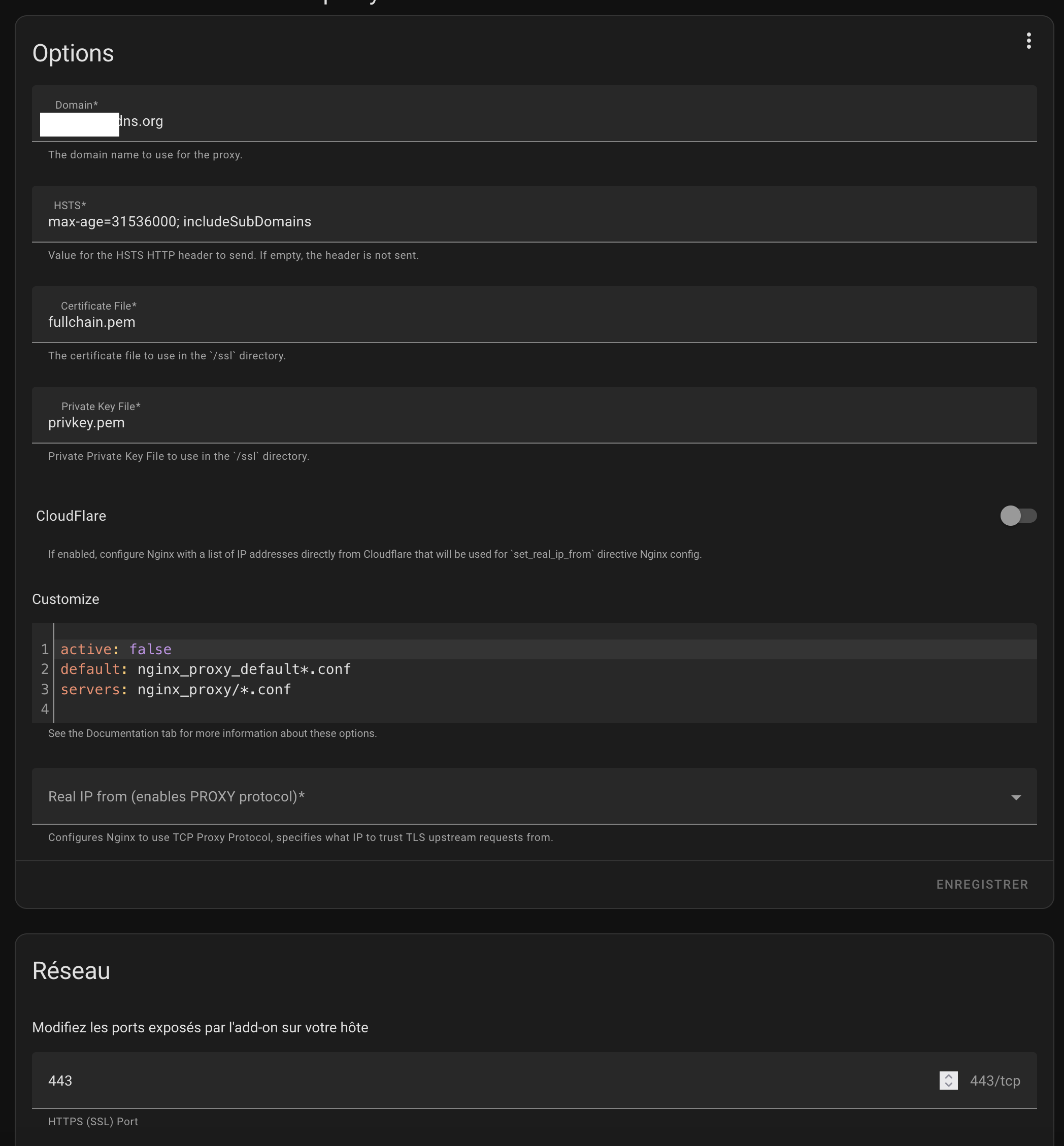

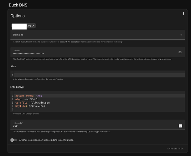

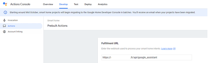

tu as bien mis le nom de domaine duckdns que tu utilises dans actions console de google ?
Sans le port 443 comme sur ton tuto.
Tu utilises bien duckdns et NGINX home assistant ssl proxy ?
J'avais mis 443 comme dans le tutoriel, du coup je l'ai enlevé
Oui j' utilises bien duckdns et NGINX home assistant ssl proxy
private_key ou client_email il ne faut pas des guillemets ?
Il faut bien configurer la partie réseau sur HA, paramètres / système / réseau
private_key, oui
client_email, non.
private_key: "xxxxxxxxxxxx"
client_email: xxxxxxxxx.gserviceaccount.com

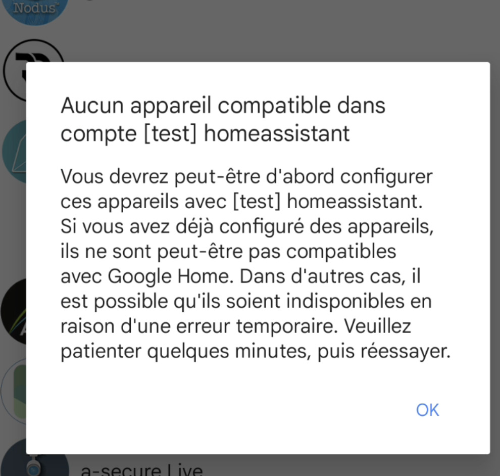

Maintenant, j'ai ce message
il faut un - devant les domaines.
exemple:
  exposed_domains:
    - sensor
    - script
    - scene
dans ton tuto youtube :sweat_smile:

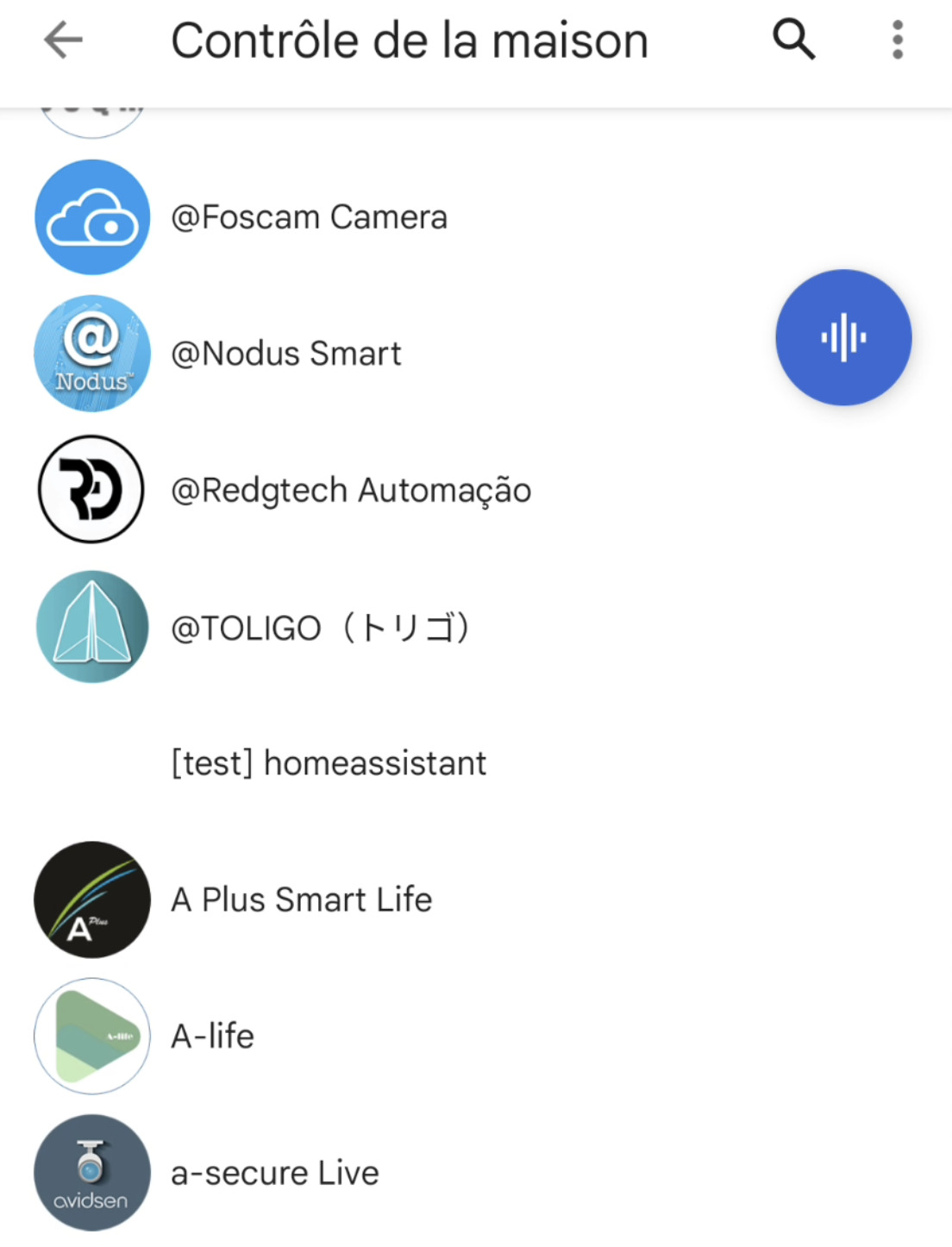

Nikel :slight_smile: il faut bien penser à redémarrer Home Assistant car sinon ça ne prend pas en compte mais cependant tout fonctionne nickel
Oui image

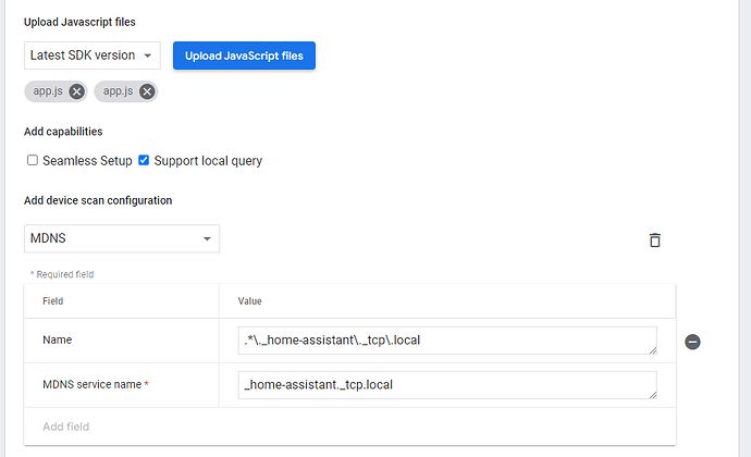

Après si tu veux pousser la chose avec Google Assistant, tu peux activer l'exécution locale.
Citation
Les appareils Google Assistant peuvent envoyer leurs commandes localement à Home Assistant, leur permettant de répondre plus rapidement.
Votre instance Home Assistant doit être connectée au même réseau que l'appareil Google Assistant avec lequel vous parlez afin qu'il puisse être découvert via la découverte mDNS (diffusion UDP).
Vos appareils Google Assistant continueront de communiquer via Internet pour :
  • Obtenez les informations d’identification pour établir une connexion locale.
  • Envoyer des commandes impliquant un appareil sécurisé .
  • Envoyer des commandes si l'exécution locale échoue.
Les explications :

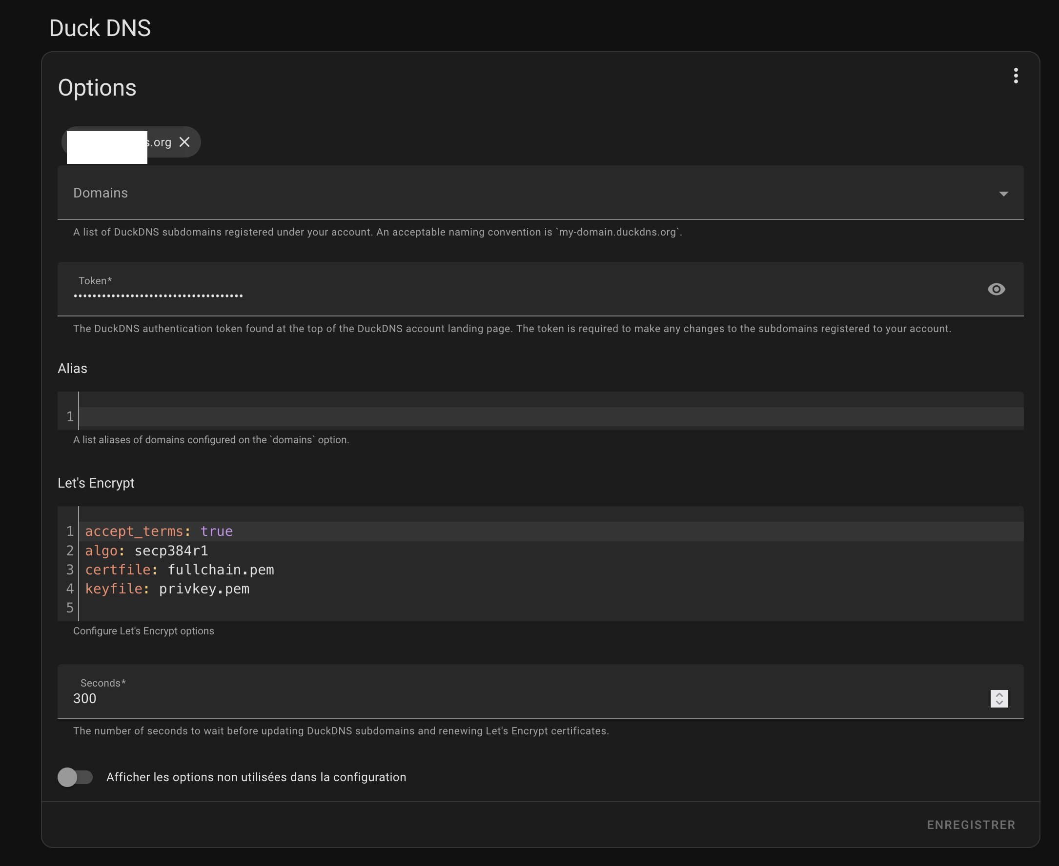

Je ne sais pas si ça fonctionne sans internet par contre ce qui est sur (chez moi en tout cas) depuis que je l’ai fait j’ai beaucoup moins de « home assistant n’est pas disponible actuellement ».
C’est devenu très très rare dans mon cas sachant que je l’utilise au minimum 2 fois par jour pour le portail.
Tu fais bien de parler de ça car effectivement j'ai quand même pas mal de « home assistant n’est pas disponible actuellement » !
De quoi cela vient-il ? L'Internet ?
de duckdns.
Je suis passé sur un NDD chez OVH et depuis plus de message « home assistant n’est pas disponible actuellement ».
