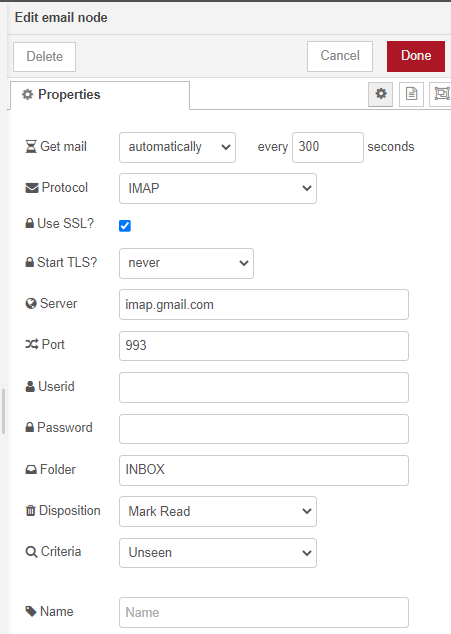

Ton système équivaut à un « gros » onduleur en fait, tu ne peux pas remonter l’info Online / Offline comme avec un onduleur ?
J’ai un petit Eaton 3S700 qui me remonte son statut via USB sur le PI, si il passe Offline, j’adapte mon système.
Avec HA je ne saurais répondre mais avec Node Red tu as un noeud « email » qui peut faire ça.
Ensuite l’idéal serait d’utiliser un mail dédié sinon ça risque de compliquer un peu non ?
Je viens de regarder le noeud, « The subject is loaded into msg.topic », donc facile de filtrer.
