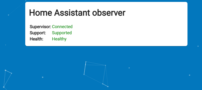

http://ipdeHA:4357 ? ça donne quoi? ça doit ressembler à ça

oui j’y arrive bien,
En fait il n’ y a que le dashboard qui ne veut pas se charger

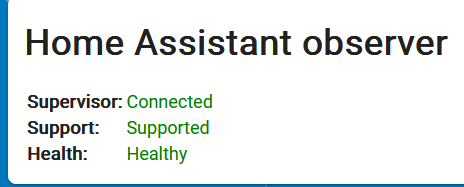

Je me suis loggué comme tu m’as demandé de tester sur mon @ip:4357 et j’obtien bien le menu dont tu parles

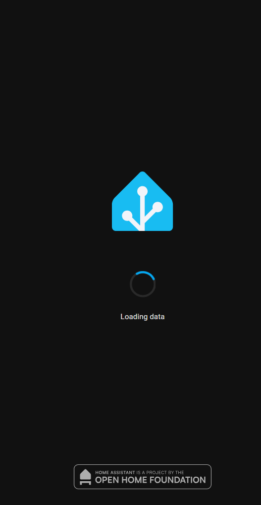

En fait quand je vide le cache , la seule chose qui change c’est qu’il me de me relogger , login + passsword , une fois renseigné , il veut accéder à mon dashboard mais reste sur le logo de loading data … voir image si dessous

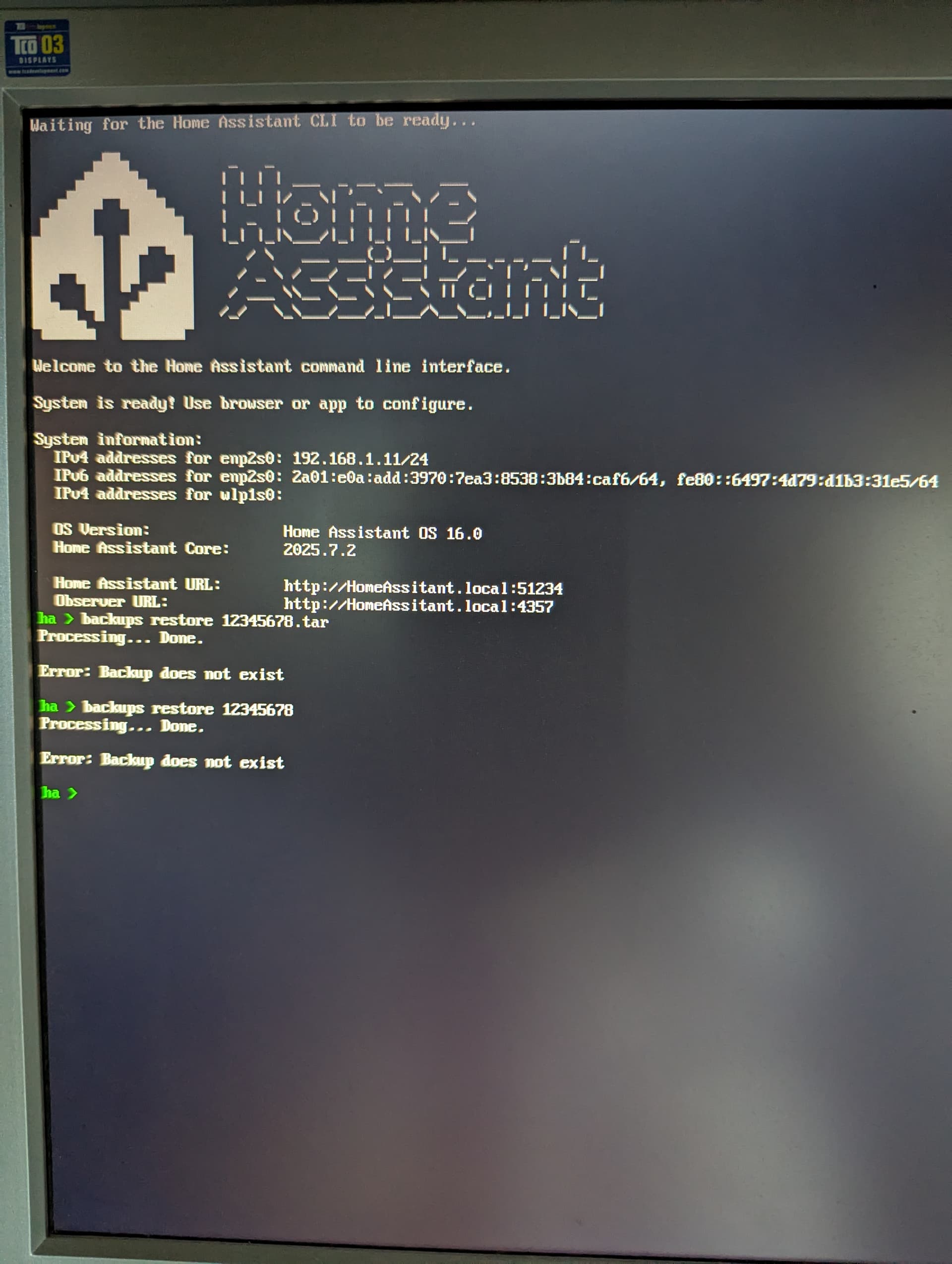

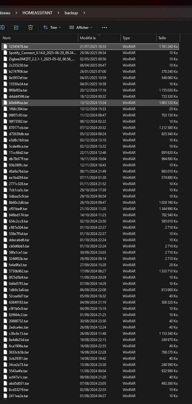

j’ai connecté un ecran si le mini pc qui fait tourner HA, j’ai copié la dernière sauvegarde de HA que j’avais stocké dans le drive de gmail , j’ai tenté depuis le CLi de lancer la restauration mais c’est vraiment bizarre car il ne voit pas le fichier alors qu’il y est … le problème c’est que dans le répertoire mnt/data/supervisor/backup , j’avais que des sauvegardes partielles , et il me refuse de restaurer depuis celles ci … du coup jai copié celle de mon google drive dans le même repertoire , et me dit qu’il ne la voit pas alors que …
mon fichier est tout en haut et nommé 12345678.tar
voici ce qu’il se passe si je veux l’utiliser pour la restauration :
Peux être le disque qui est plein.
Peux tu taper « df » dans la console et poster ici la sortie?
Fais « ha backups list » et note le slug correspondant à ton backup
Puis « backups restore numero de slug »

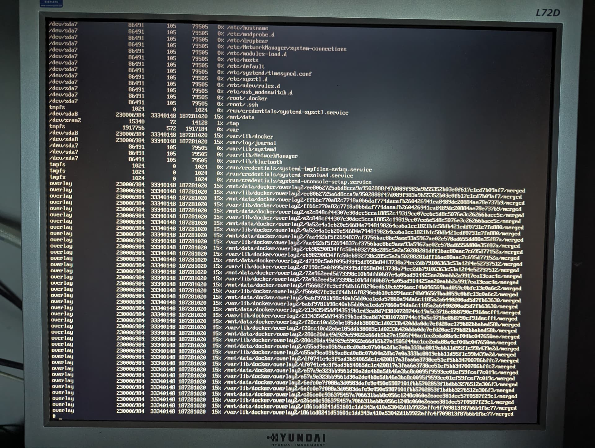

j’ai du mal à copier / coller car sur deux ordis différents , il semble que mon disque soit plein à 15% seulement, voici une photo de l’écran :
Faudrait la sortie complète pour être sûr. On ne voit pas tout là.
Ça peut aussi être ton SSD qui est ko. Ça m’est arrivé plusieurs fois avec un raspberry pi. Et pas évident de s’en rendre compte.
Tu peux tester ton disque avec smartmontools ( https://www.smartmontools.org/ ).
