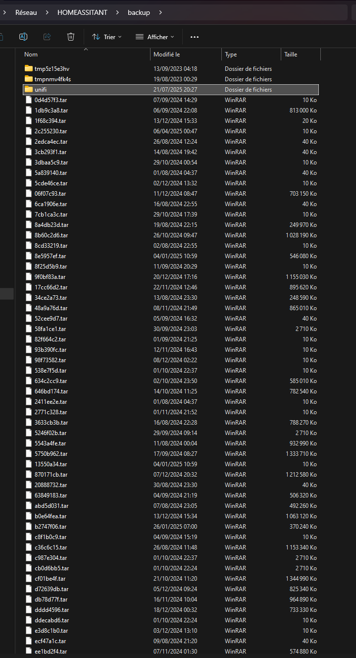

tu parles bien de ces fichiers là :
y aquand même un truc bizarre, quand je copie dans ce répertoire MON fichier sauvegardé sur google drive, si je redémarre le PC qui fait tourner HA , il disparait … peut être une histoire de droits
Fais « ha backups list » pour récupérer le slug de ton fichier.
Puis « backups restore (slug) »
