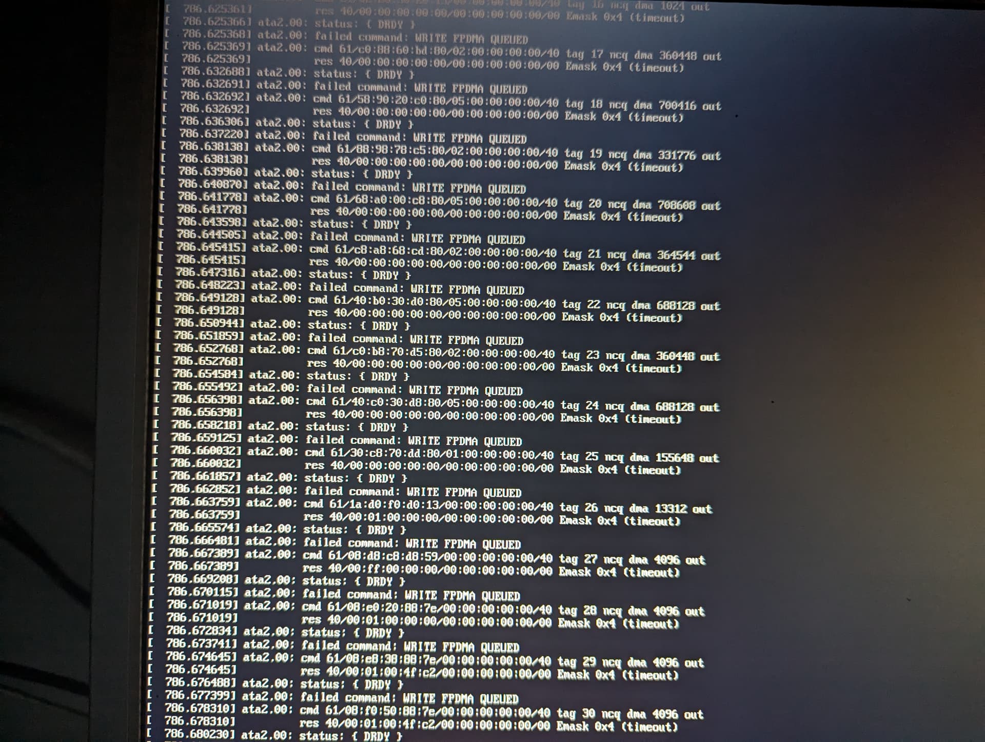

HA presque briqué
Avec la commande ha backups | more tu n’as pas pu récupérer un slug plus récent ?
je vais suivre ça je pense : Home Assistant - Installation sur un mini PC type NUC, Lenovo, HP, Dell
le problème est que j’ai 500 lignes qui défillent sans s’arrêter , j’ai pas le temsp de lire
je ne vois que la dernière page , au moment ou il s’arrete

Hello, j’aurais tenté un ha repair :sweat_smile:

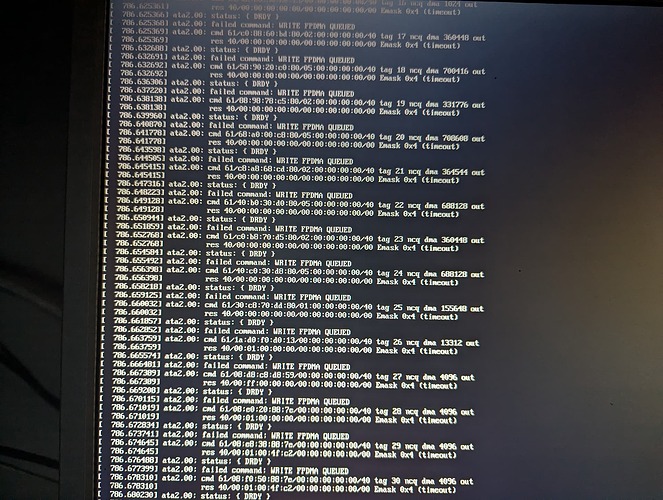

regarde ces liens, peut-être un souci du câble sata.
https://serverfault.com/questions/952148/failed-command-write-fpdma-queued-cause-of-server-running-slow
https://unix.stackexchange.com/questions/623238/root-causes-for-failed-command-write-fpdma-queued
Au vu de tes erreurs, je pense que ton SDD est bien dead. La bonne nouvelle c’est que tu peux qd meme récupérer une des sauvegardes datant d’avant ton soucis de disque. Quand un SSD lache, il est toujours effectif en lecture seule.

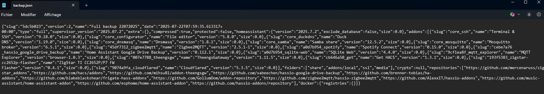

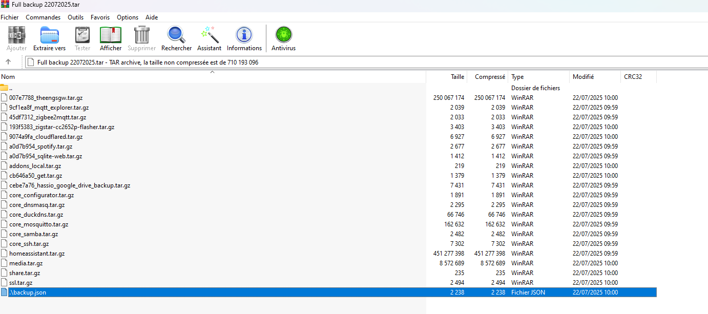

J’ai essayé pendant quelques heures de restaurer avec mon backup que j’avais sur google drive , et je n’y arrivais pas … jusqu’à ce que j’ouvre avec winrar le fichier backup , par exemple « Full backup 22072025.tar » .
En fait au début , j’essayais de renommer le fichier en quelque chose de simple pour pouvoir écrire ma syntaxe " back restore XXXXX " XXXXX representant le nom de mon fichier de sauvegarde simplifié … et à chaque fois ça me sortait une reponse du style : XXXXX not found

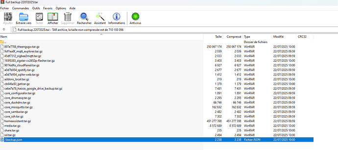

Et à un moment j’ai ouvert mon fichier de sauvegarde avec winrar et j’y ai lu le fichier backup.json se trouvant tout en bas …
Dans ce fichier ouvert avec le bloc note, dès le debut on trouve le code slug ( voir capture ci dessous ) :
A ce moment là , j’ai renommé mon fichier de sauvegarde en 5DC5B023.tar , le code slug quoi !
Et là !!! ohhhh miracle , il accepte la restauration avec ce fichier …
Oh final , c’est avec bcp bcp bcp de chance que ça s’est restauré, et mon système est maintenant fonctionnel comme avant …
