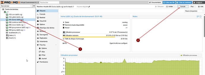

Bonjour @parefeu63. Et bien, je suis sous proxmox. Et je trouve qu'il n'y a pas plus souple et plus pratique. J'ai installé l'image de HA OS (avec le truc hypervisé) dans une VM. Et j'ai suivi ce tuto.
Pour aller sur le système de ta VM, tu cliques sur ta VM et sur le bouton console.
Le HA OS, est très stable et je n'est pas la main sur le système. Donc je ne risque pas de faire de betise.

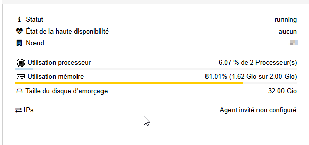

Onglet résumé de la VM HA :

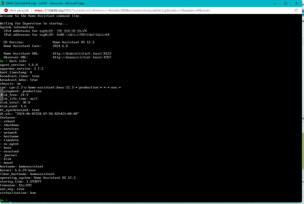

Et quand je clique sur la console,
j'ai une nouvelle fenêtre du navigateur qui s'ouvre avec ceci :
Je suis donc dans le système de Home Assistant. A l'intérieur de ma VM.
Et en tapant sur Entrée, j'ai de l'aide. Par exemple, je peux redémarrer la VM en faisant :
host reboot
