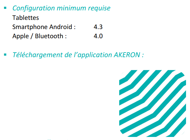

Bonjour @Nico.g2, effectivement c’est ce que j’ai fait en passant par l’appli Smart Life, plus qu’à l’intégrer en Local Tuya, ça devrait être possible facilement.
Surtout que dans le mode d’emploi de l’électrolyseur il est écrit :
Mais l’application n’existe pas sur Google Play :sweat_smile:
