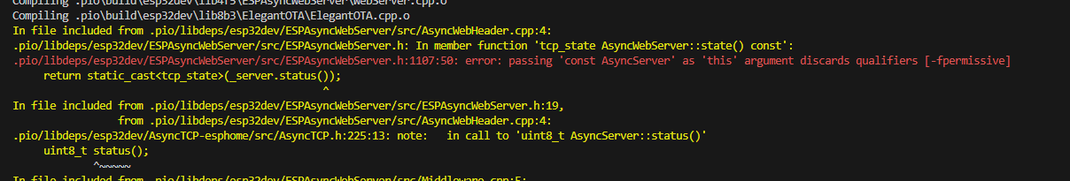

Merci pour ton retour. Ce qui est étrange c’est que VSC télécharge les versions des librairies qui sont indiqué dans le platformio.ini. Et j’ai même downgrader la version de platformio. Mais rien ne change.
Pour votre information, voici la première erreur:
Je vais essayer d’investigué et je reviens vers vous tous.
Re bonjour à tous,
Je viens de réussir a le compiler. J’ai du changer quelque librairies dans le fichier platformio.ini. Voici ce que j’ai mis:

Bonjour @tdm0fr
J’ai une pompe à chaleur de la même marque qui fonctionne en WiFi. Quand j’ai installé l’application je me suis rendu compte que cela ressemblai beaucoup à l’interface de Tuya, du coup, je peux la piloter directement par Tuya, et encore mieux avec LocalTuya. Peux être qu’ils ont utilisé la même méthode pour la version WiFi de l’électrolyseur.
@Nico.g2 hum… je viens de tester et moi je n’ai pas besoin de changer les libs…
Donc pour l’instant je ne commit rien, car changer les versions de libs peut avoir pas mal d’incidence…
@Nico.g2 peux-tu faire un copier-coller de la totalité de ton fichier platformio.ini stp.
@Nico.g2 ainsi que le début des log de compilation:

Salut @garsy020,
Voici la copie de mon fichier fichier platformio.ini:
; PlatformIO Project Configuration File
;   Build options: build flags, source filter
;   Upload options: custom upload port, speed and extra flags
;   Library options: dependencies, extra library storages
;   Advanced options: extra scripting
; Please visit documentation for the other options and examples
; https://docs.platformio.org/page/projectconf.html
[env:esp32dev]
platform = espressif32
board = esp32dev
framework = arduino
monitor_speed = 115200
build_flags = -DELEGANTOTA_USE_ASYNC_WEBSERVER=1
lib_deps =
	h2zero/NimBLE-Arduino@^1.4.1
	arkhipenko/TaskScheduler@^3.7.0
	ayushsharma82/ElegantOTA
	;ayushsharma82/ElegantOTA@^3.1.1
	esp32async/AsyncTCP
	;esp32async/AsyncTCP@^3.3.7
	;esphome/AsyncTCP-esphome@^2.1.3
	esp32async/ESPAsyncWebServer
	;esp32async/ESPAsyncWebServer@^3.7.3
	;ottowinter/ESPAsyncWebServer-esphome@^3.1.0
	dawidchyrzynski/home-assistant-integration@^2.1.0
	arcao/Syslog @^2.0.0
@garsy020
Voici mon début des log de compilation avec mon fichier platformio.ini:
Processing esp32dev (platform: espressif32; board: esp32dev; framework: arduino)
Verbose mode can be enabled via `-v, --verbose` option
CONFIGURATION: https://docs.platformio.org/page/boards/espressif32/esp32dev.html
PLATFORM: Espressif 32 (6.0.1) > Espressif ESP32 Dev Module
HARDWARE: ESP32 240MHz, 320KB RAM, 4MB Flash
DEBUG: Current (cmsis-dap) External (cmsis-dap, esp-bridge, esp-prog, iot-bus-jtag, jlink, minimodule, olimex-arm-usb-ocd, olimex-arm-usb-ocd-h, olimex-arm-usb-tiny-h, olimex-jtag-tiny, tumpa)
PACKAGES:
 - framework-arduinoespressif32 @ 3.20006.221224 (2.0.6)
 - tool-esptoolpy @ 1.40400.0 (4.4.0)
 - toolchain-xtensa-esp32 @ 8.4.0+2021r2-patch5
LDF: Library Dependency Finder -> https://bit.ly/configure-pio-ldf
LDF Modes: Finder ~ chain, Compatibility ~ soft
Found 41 compatible libraries
Scanning dependencies...
Dependency Graph
|-- NimBLE-Arduino @ 1.4.3
|-- TaskScheduler @ 3.8.5
|-- ElegantOTA @ 3.1.7
|-- AsyncTCP @ 3.3.8
|-- ESPAsyncWebServer @ 3.7.6
|-- home-assistant-integration @ 2.1.0
|-- Syslog @ 2.0.0
|-- WiFi @ 2.0.0
Building in release mode
Retrieving maximum program size .pio\build\esp32dev\firmware.elf
Checking size .pio\build\esp32dev\firmware.elf
Advanced Memory Usage is available via "PlatformIO Home > Project Inspect"
RAM:   [==        ]  18.0% (used 59036 bytes from 327680 bytes)
Flash: [========  ]  83.8% (used 1098937 bytes from 1310720 bytes)
====================================================================================================== [SUCCESS] Took 10.54 seconds ======================================================================================================
 *  Terminal will be reused by tasks, press any key to close it.
Et voici le début de mes log avec ton fichier platformio.ini:
PACKAGES:
Found 43 compatible libraries
Dependency Graph
|-- AsyncTCP-esphome @ 2.1.4
|-- ESPAsyncWebServer-esphome @ 3.3.0
|-- Syslog @ 2.0.0
|-- ESPAsyncWebServer @ 3.7.7
|-- WiFi @ 2.0.0
Compiling .pio\build\esp32dev\src\main.cpp.o
Building .pio\build\esp32dev\bootloader.bin
Generating partitions .pio\build\esp32dev\partitions.bin
esptool.py v4.4
Creating esp32 image...
Merged 1 ELF section
Successfully created esp32 image.
