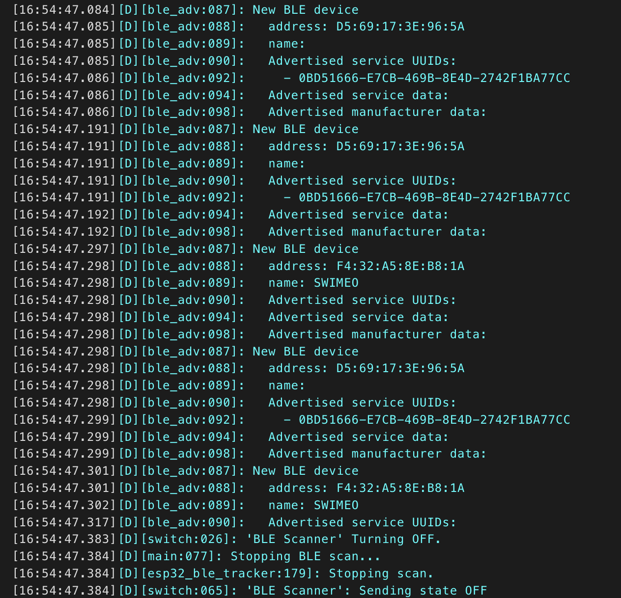

J’ai configuré l’esp32 avec le code d’emouli, mais j’ai un soucis:
mon esp ne trouve pas mon Akeron ! il trouve seulement ma turbine de nage, ainsi qu’un autre appareil.
Sur les logs, voici ce qu’il trouve:

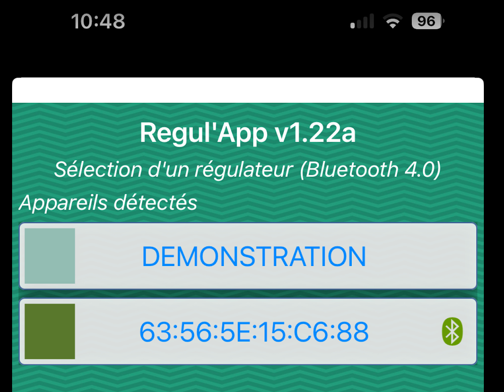

Alors que l’adresse MAC de l’Akeron est la suivante:
(modèle: AKERON Duo Salt Regul 3 (modele V7 - 120m3) [FR 5.6a/4.9])
Quel peut-être le soucis?
Il faut que votre Akeron ne soit pas connecté à votre téléphone au moment de la mise en route de l’esp
