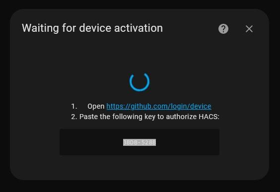

J’installe HA avec Docker sur un mini PC sous Debian, et j’en suis à l’installation de HACS, avec Docker aussi. Une fois l’installation et le redémarrage effectué j’en arrive à l’intégration mais la validation ne s’effectue jamais… J’essaie depuis 2 jours plusieurs fois, au cas où ce serait lié à une indisponibilité mais rien, le sablier tourne…
Je suis derrière une Freebox et avec des routeurs Synology et ce PC est relié en ethernet, mais j’ai aussi mon HA perso qui tourne sur un NAS Syno et je me demande si ça ne brouille pas les choses…
Comment sortir de cette situation ?
