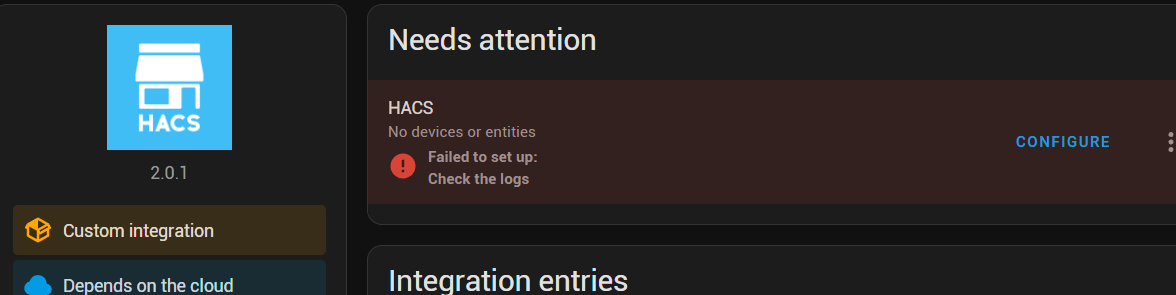

HACS - failed to set up
Bonjour à tous et bonne année !
Depuis pas longtemps, HACS n’est plus dans mon menu, et l’intégration est noté : Failed to set up.
dans les logs, j’ai juste ça :
{AE376D16-AC1B-4572-9290-29F8861847ED}
Donc mes custums card ne marchent plus dans mes dashboard (sauf sur mobile, je ne sais pas pourquoi…)

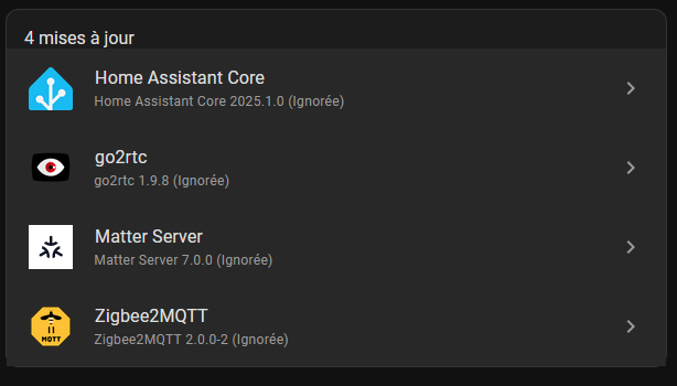

Quelqu’un a déjà eu ce problème ? pour info, j’ai pas encore fait les dernières mises à jours de home assistant Core et Operating system (toujours en 2024.11.1 et 13.2) ça peut jouer ?
Je tente de faire les mises à jours bientôt, mais je repousse avec cette histoire de Z2M…
Merci !!

C’est le cache qui encore avec une ancienne version
Beaucoup de changement récents autour de HACS 2.0 et tu es pas mal en retard.
A mon avis, ça joue.
Donc backup, sécurisation des backup dans un coin et mises à jour par étapes

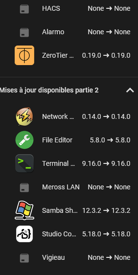

alors tu me conseilles déjà de mettre tout à jour et voir ce que ça donne ?
Backup, j’en ai avec l’addon google drive, mais je sais pas à quand remonter et si ça réparera le truc… car j’étais absent longtemps et je sais pas depuis quand ça plante…
Oui, mets à jour, je pense que HACS est trop en avance par rapport à ton core
je suis en core 2024.12.5 et HACS 2.0.2 et pas de soucis de mon côté.
@Pulpy-Luke @WarC0zes
Je viens de faire toutes les mises à jour… et toujours le même problème :cry:

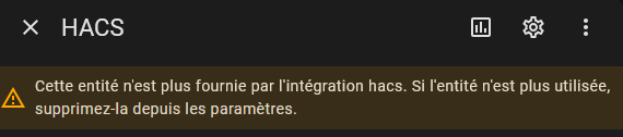

essaye de reinstaller HACS.
Salut @letripeurfou,
Essaie de piocher dans ce topic, j’ai résolu le même souci que toi :
Merci à vous ! en // j’ai trouvé ce message ici : HACS doesn't show downloaded integrations - #2 by finity - Third party integrations - Home Assistant Community
Et en effet, j’ai tout supprimé, passé par l’Addon puis l’intégration (avant, le suppression que j’avais fait, je passais que par l’intégration) et là ça re-marche !
