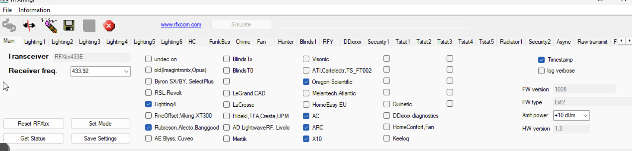

J’ai patché le rfxcomm avec le dernier firmware 1028 en ext2 mais vu qu’il est détecté par haos comme un 433 tout court, et pas un e, je n’ai pas le protocole rfy :confused:j’ai néanmoins activé le protocole lightning4 dans rfxmngr et j’en ai profité pour relever mes ID pour les programmer dans haos comme l’indique la doc « Use RFXCOM in Home Assistant » (donc sans spécifier de protocole).

Est-ce que tu peux relever la version de ton RFXCOM , ce qui est écrit derrière et ce que voit le RFXCOM manager ?
Hello @Doubledom
Mon RFX est ainsi reconnu avec rfxmngr
Et il est vu ainsi sur HAOS :

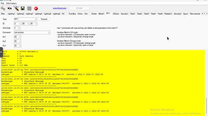

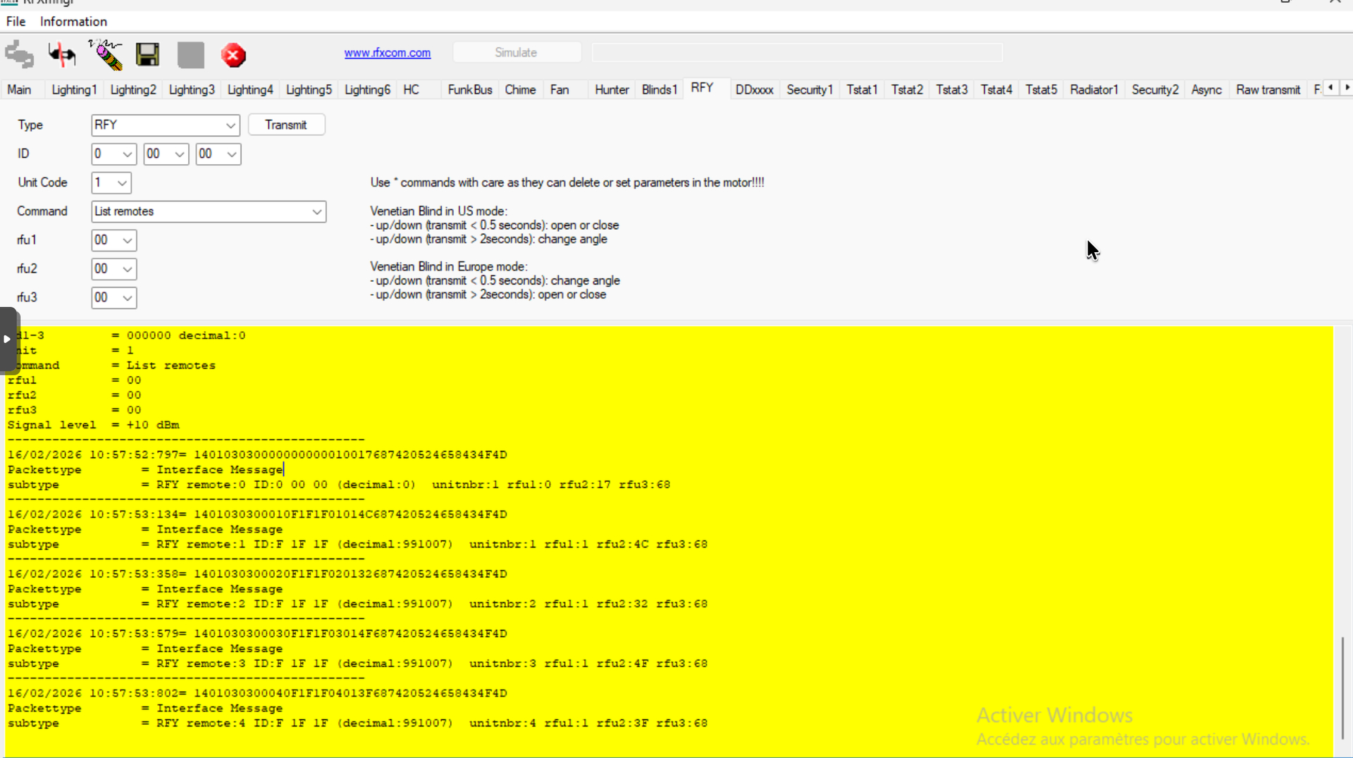

Mes remotes :
Merci :slight_smile:
Est-ce que depuis le rfxmngr tu arrives à cder tes volets ?
Tu devrais aussi sélectionner le protocol Blinds Tx
PS: tu as les logs en fonctionnement soit par le mode develop ou YAML ?
Comme tes RTS sont en mémoire il faut seulement vérifier que ce sont bien ceux qui commande tes volets.

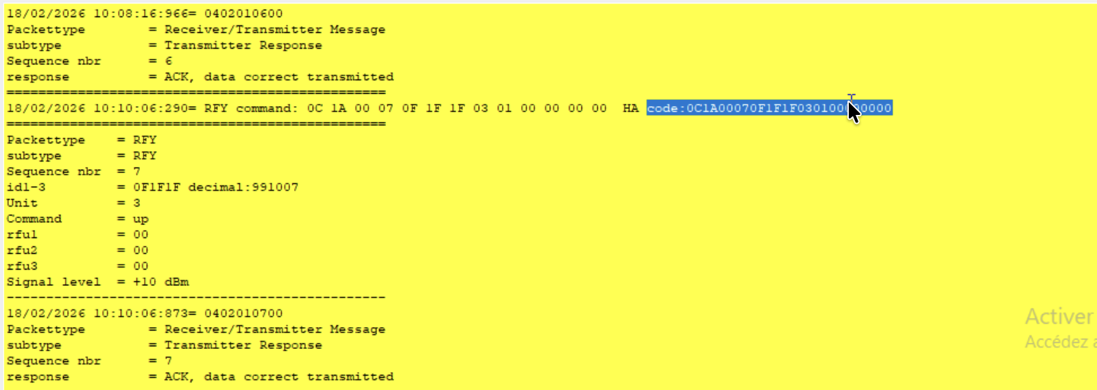

2026-02-18 17:53:56.952 DEBUG (SyncWorker_6) [RFXtrx] Send: 0x0c 0x1a 0x00 0x00 0x0f 0x1f 0x1f 0x01 0x00 0x00 0x00 0x00 0x00
2026-02-18 17:53:57.403 DEBUG (Thread-3 (_connect)) [RFXtrx] Recv: 0x04 0x02 0x01 0x00 0x00
2026-02-18 17:53:58.082 DEBUG (SyncWorker_3) [RFXtrx] Send: 0x0c 0x1a 0x00 0x01 0x0f 0x1f 0x1f 0x01 0x03 0x00 0x00 0x00 0x00
2026-02-18 17:53:58.539 DEBUG (Thread-3 (_connect)) [RFXtrx] Recv: 0x04 0x02 0x01 0x01 0x00
2026-02-18 17:53:59.386 DEBUG (SyncWorker_7) [RFXtrx] Send: 0x0c 0x1a 0x00 0x02 0x0f 0x1f 0x1f 0x01 0x01 0x00 0x00 0x00 0x00
2026-02-18 17:53:59.834 DEBUG (Thread-3 (_connect)) [RFXtrx] Recv: 0x04 0x02 0x01 0x02 0x00
2026-02-18 17:54:00.520 DEBUG (SyncWorker_2) [RFXtrx] Send: 0x0c 0x1a 0x00 0x00 0x0f 0x1f 0x1f 0x01 0x13 0x00 0x00 0x00 0x00
2026-02-18 17:54:00.969 DEBUG (Thread-3 (_connect)) [RFXtrx] Recv: 0x04 0x02 0x01 0x00 0x00
2026-02-18 17:54:01.415 DEBUG (SyncWorker_8) [RFXtrx] Send: 0x0c 0x1a 0x00 0x01 0x0f 0x1f 0x1f 0x01 0x14 0x00 0x00 0x00 0x00
2026-02-18 17:54:01.865 DEBUG (Thread-3 (_connect)) [RFXtrx] Recv: 0x04 0x02 0x01 0x01 0x00

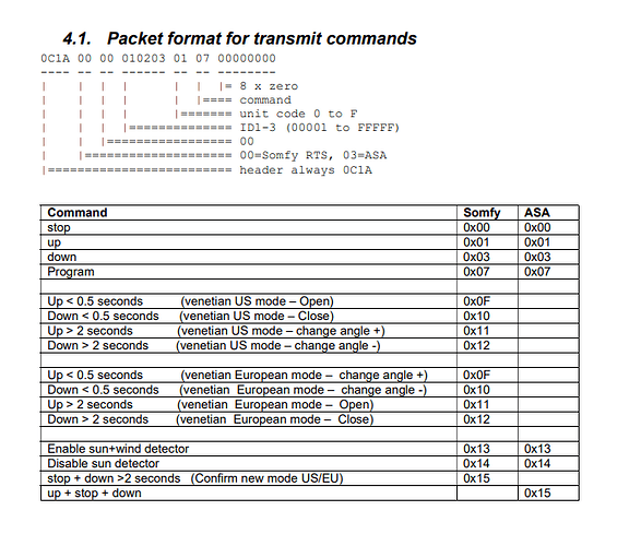

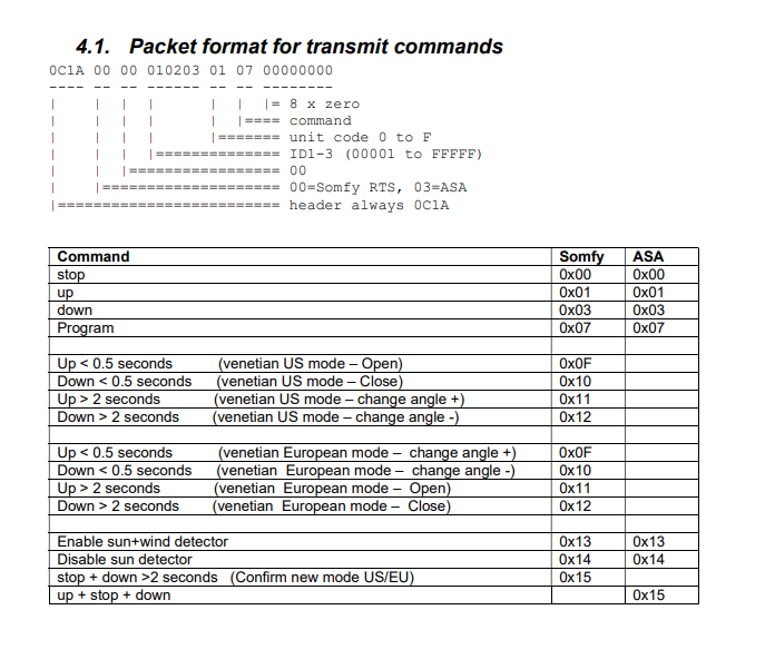

Le premier Octet c’est la longueur de la trame
Les "deuxieme et troisieme " ce sont Protocol et TYPE
Donc quand tu écris :
0C0710DD0F1F1F0101014C6800
Ce n’est pas le bon protocol !

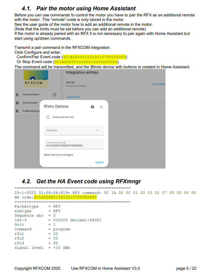

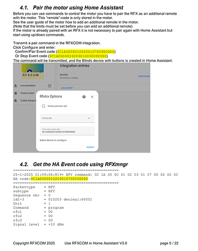

Sur la new doc pour HA venant de RFXCOM :innocent: page 5 et 6 /22
on te rappel comme moi comment cela est codé !!

C’est là que tu as fait une cde avec ce type 02 ? moi je sais pas pourquoi, à moins que tes volets soit du TYPE GEOM
NOTA POUR APPAIRAGE IL FAUT AUSSI LE CODE DE CDE 07
Toi tu fais
 071a02000F1F1F01
Il faudrait ajouter la cde en fin !
Ce devrait être en mode propre
:backhand_index_pointing_right:0C1A00DD0F1F1F0107014C6800
Moi je mets DD comme nbr :innocent: Double Dom
ET pour information dans la doc chez HA pour le RFXCOM il ne font même pas l’appairage depuis HA !!
Mais j’avais déjà signalé le bug de longueur de la trame sur cette doc !
ON PEUT LE FAIRE SI ON UTILISE LES BONS CODES !
Tu peux essayer en mode develop avec la cde rfxtrx.send
Si c’était du type GEOM ?
il faudrait mettre 02
:backhand_index_pointing_right:0C1A02DD0F1F1F0101014C6800

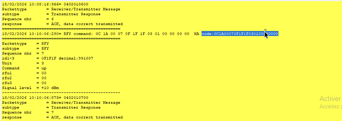

bon, du coup j’ai résetté mes volets pour qu’ils ne répondent qu’à un seul canal de ma télécommande, le n°3.
j’ai beau rfx.send tout ce que je veux,
0C1A02DD0F1F1F0103014C6800
y’a rien qui bouge comme si les volets n’écoutaient pas ce que je leur envoie.
Rfxmngr me précise 1401030803030F1F1F03014A687420524658434F4D
Pour ma remote:3 ID:F IF 1F (decimal:991007) unitnbr:3 rful:1 rfu2:4A rfu3: 68
En envoyant un up via rfxmngr rien ne bouge non plus
Mais ne serait-ce pas justement parcequ’elle n’est pas enregistrée ?
OUI
  1. appui long (2–3 s) sur PROG de la télécommande
  2. envoyer PROG depuis RFXmngr
Les volets répondent :slight_smile:
