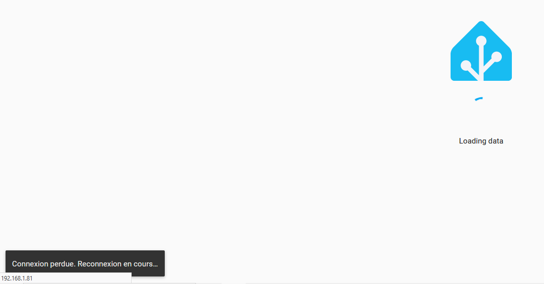

Là typiquement je viens d’avoir le problème, j’ai débranché le RPI. Hass en cli fonctionne bien mais l’interface web n’es pas accessible. Parfois juste débranché fait que ça refonctionne.

Parfois c’est l’interface web qui saute alors que le cli fonctionne.

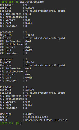

Il boot sur le ssd mais il le firmware n’a pas ete mis a jour au moins depuis que je l’ai donc 3 ans. Voir plus si son premiere proprietaire ne l’a pas fait reguilerement.
faut voir le numéro de révision du RPI4, 1.1 et 1.2 faut mettre a jour le bootloader et a partir de la 1.4 c’est par défaut en mode bootloader USB.
Si ça avais pas été maj , tu pourrais pas booter sur le USB avec le SSD.

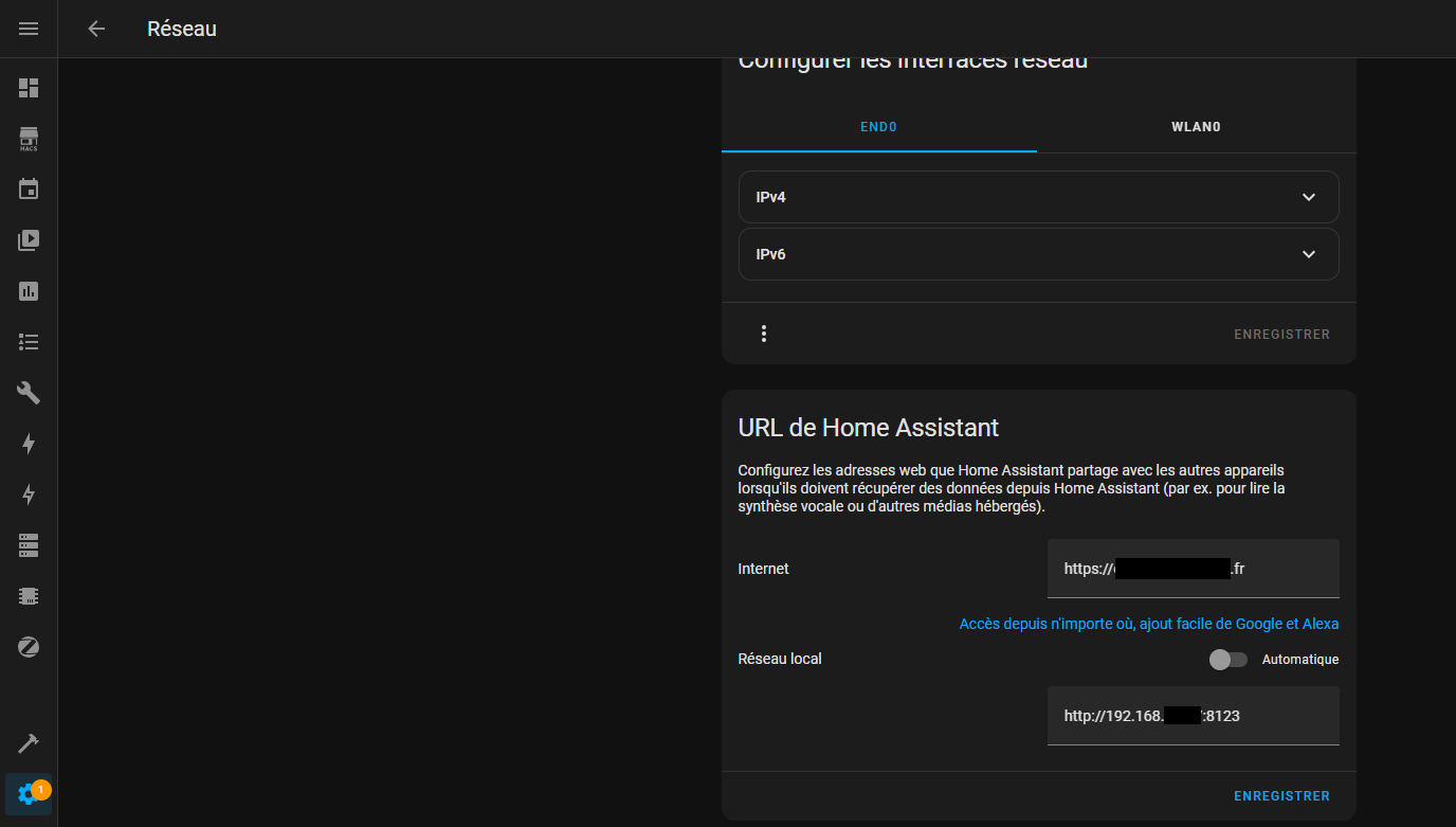

le TTS en yaml est changer, un nouveau service est utiliser a la place. La configuration ce fait par le UI maintenant.
external_url: "https://XXXXX.XXX"
internal_url: "http://192.168.1.81:8123"
je pensais que ca aussi, c’était que par le UI maintenant.
