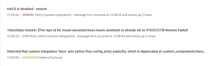

Je viens de remarqué que je n’avais plus l’onglet HACS dans mon Home Assistant. Après lecture rapide des logs, voilà ce qui apparaît. J’avoue ne pas savoir comment faire pour remettre en état ce point.

J’ai eu le même soucis. J’ai réinstallé HACS.
Dans les modules complémentaires, j’ai rajouté le dépot : GitHub - hacs/addons
Ensuite j’ai téléchargé et démarré le module complémentaire Get HACS :
Et tu redémarres HA.

Comme le dit @Giga77 , il faut le réinstaller.
Merci @Giga77 , @WarC0zes , @cocof ,
Pour ma part j’ai :
Rajouter le dépôt de l’AddOn https://github.com/hacs/addons dans les modules complementaires
Installer l’Add-On
Cliqué sur « Start » dans l’AddOn
Vérifié dans le log que tout c’est bien passé.
Redémarré Home Assistant
Nettoyé le cache de mon navigateur
Et voilà qui n’a pas durée, merci à la communauté tjrs au RDV en cas de soucis !
