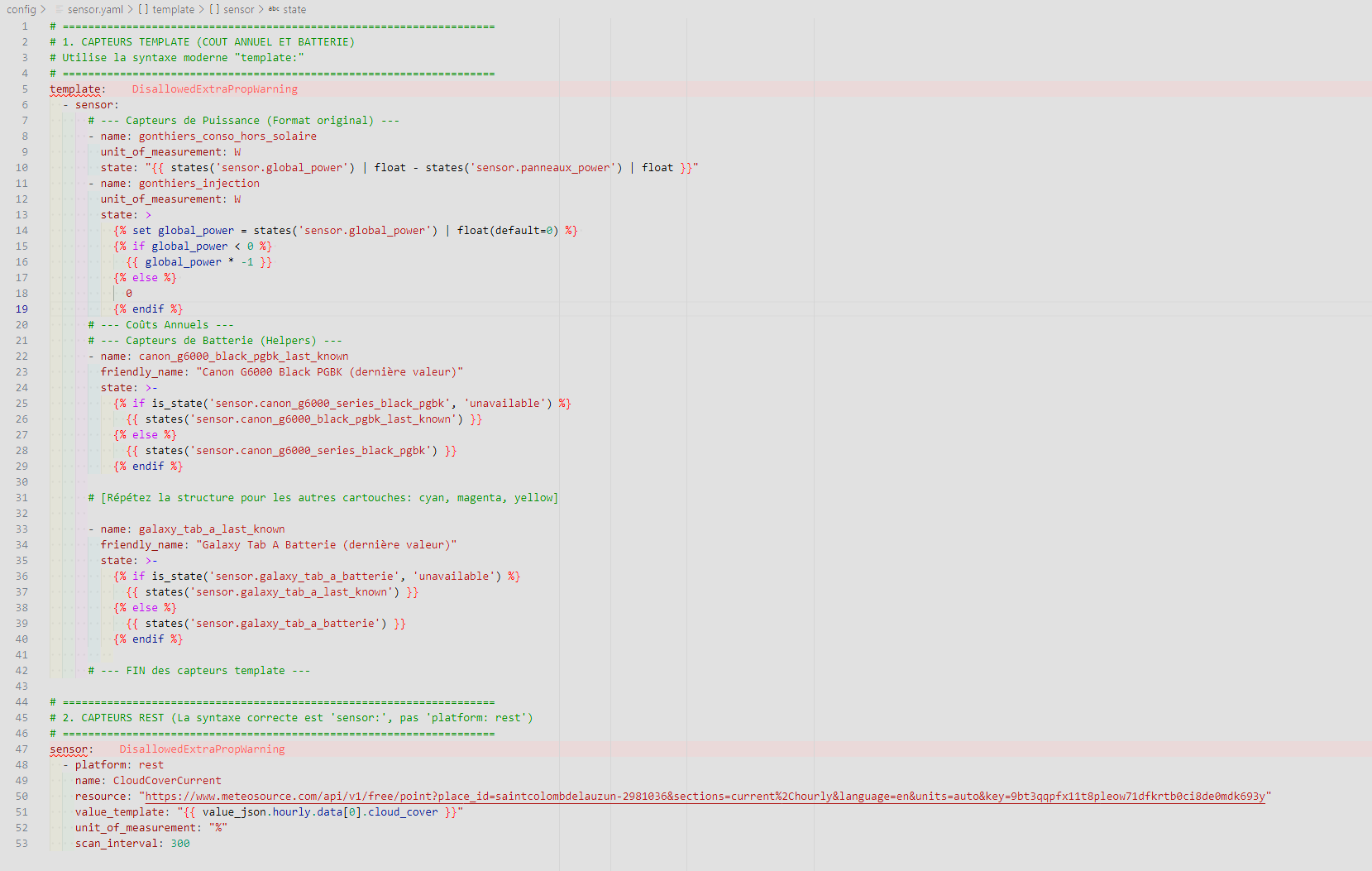

La nouvelle version 2025-12 s’est bien installée mais j’ai ensuite vu une série de messages me demandant de revoir la syntaxe de mon sensor.yaml car la formulation platform: templte ou value_template serait refusée dans la version 2026-xx, et il y avait un message pour chaque sensor défini là, avec la nouvelle syntaxe à utiliser.
J’ai fait le copier / coller pour les 2 premiers mais je vois des warnings ou erreurs apparaître sur cette nouvelle syntaxe donc je voudrais savoir comment je devrais les réécrire exactement ?
ici le nouveau sensor.yaml, réécrit dans la nouvelle syntaxe :

et j’ai toujours cette erreur DisallowedExtraPropWarning#
Je ne trouve pas comment rectifier…
je progresse, l’erreur subsiste uniquement sur le 1er template en ligne 1

Salut @bemo47
Tu trouveras des pistes sur ce poste
Le sensor dans ton point 2 n’est pas un template. Il utilise la plate-forme rest.
Il ne devrait pas avoir d’indexation.
j’ai simplifié en le supprimant, mais toujours erreur disallowedextrapropertywarning sur la ligne template

je suis allé voir , j’ai ajouté les guillemets que j’avais pas, mais à part ça je ne vois pas ce qui cloche
peut etre devrais je aller les définir via l’UI ? mais à quel endroit ? paramètres/appareilsetservices/entrées ?
Je pense que c’est un warning pour le friendlyname qui n’est plus dans template.
je suis allé dans l’UI entrées et j’ai déjà recréé les deux 1ers, je vais faire de même pour les autres mais ils sont de nature différente, je vais chercher… et ça supprimera ce bloc sensors
Pour répondre à ta question sur le yaml
Il faut modifier
    - name: "galaxy_tab_a_last_known"
      friendly_name: "Galaxy Tab A Batterie (dernière valeur)"
en
    - name: "Galaxy Tab A Batterie (dernière valeur)"
      unique_id: "galaxy_tab_a_battery_last_known"
Dans l’UI c’est modèle puis capteur si tu as HA en français.
Le choix UI versus yaml est personnel.
