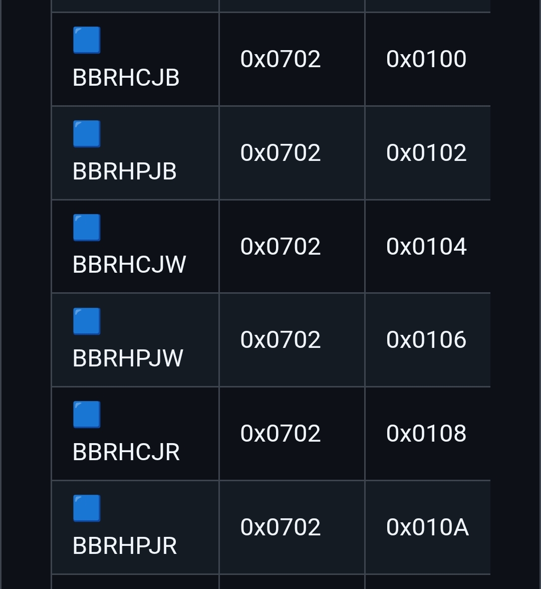

Si tu as un lixee, tu dois avoir les 6 entités
qui correspondent a:
  • Bleu heures creuses
  • Bleu heures pleines
  • Blanc heures creuses
  • Blanc heures pleines
  • Rouge heures creuses
  • Rouge heures pleines

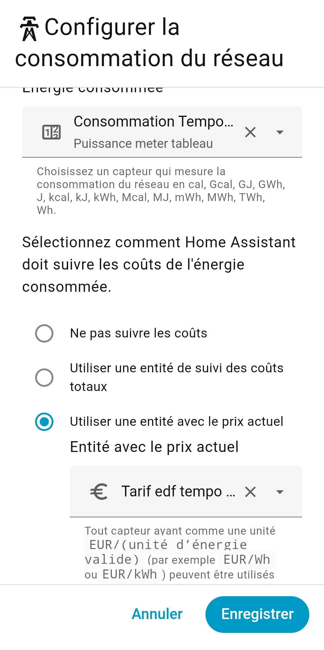

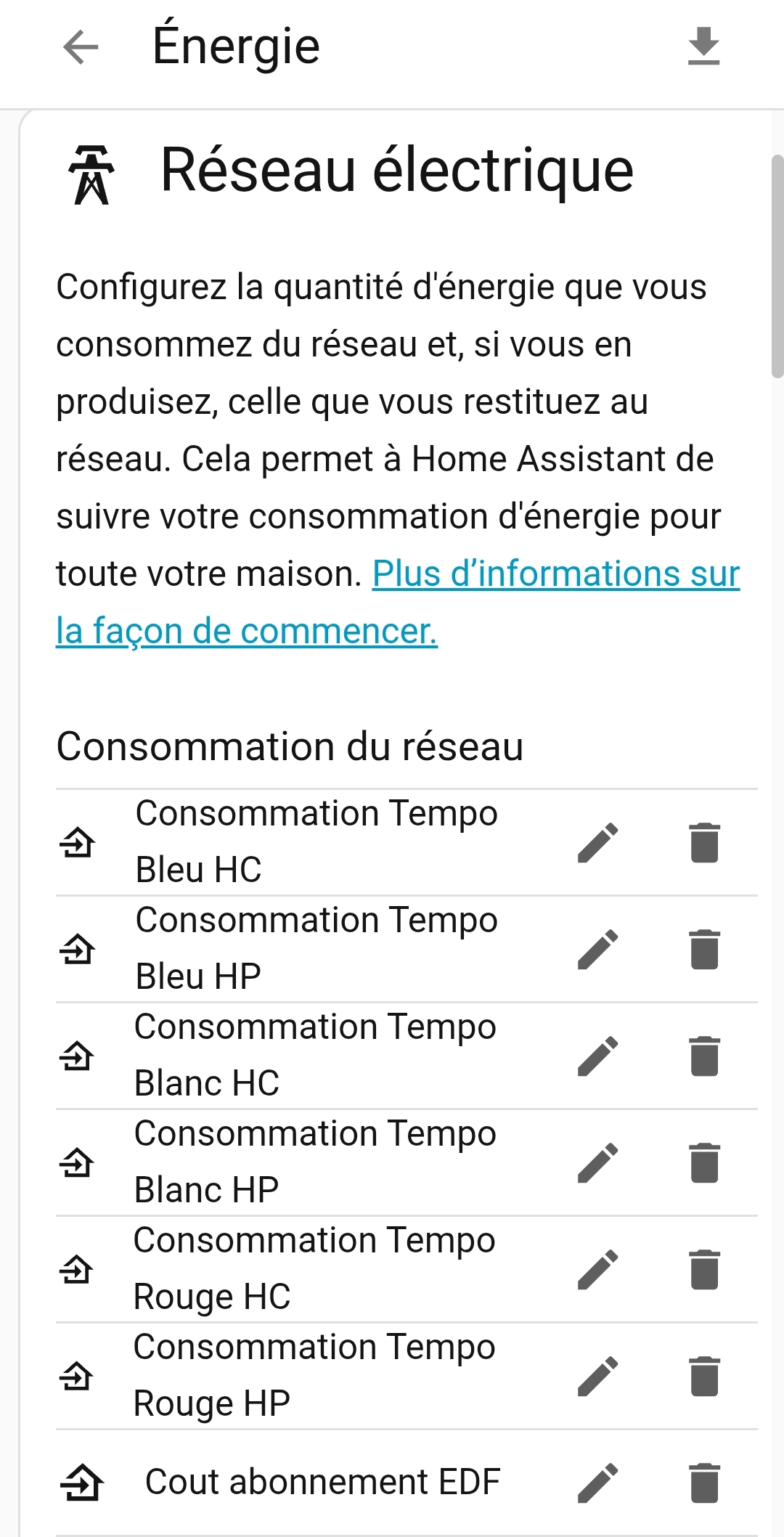

Il te suffit de les ajouter dans le dashboard énergie et de mettre le tarif pour chaque entités
Exemple : (le nom de tes entités sera différente)
Pour le tarif, tu peut renseigner le prix directement pour chaque tarif, ou créer six input_number, un pour chaques tarif.
Pour changer les couleurs :
Pour ajouter le coût de l’abonnement:
