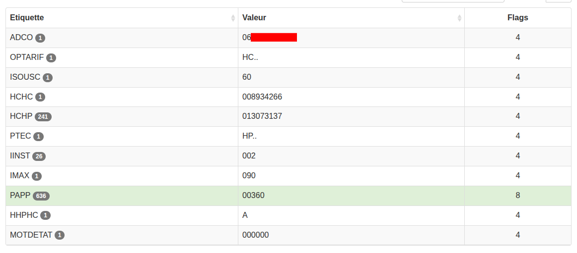

Mon compteur donne les informations suivantes:
Et elles sont transmises au serveur MQTT Mosquito de Home Assistant comme ci-dessous:

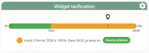

voilà ce que donne mon widget par rapport à ta plage d’heures creuses…
et franchement ça n’a pas beaucoup d’intérêt :grin:

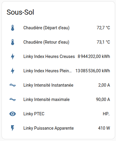

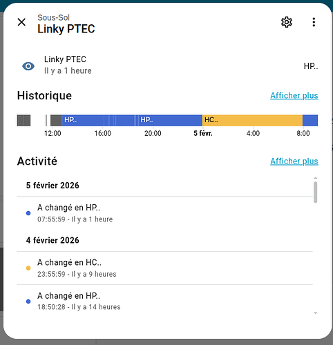

Après les avoir affectées au Sous-Sol et nommées avec on nom plus parlant, on obtient dans la vue automatique ce résumé:
On voit directement la valeur des Index et la puissance apparente changer (un seul index change, celui du tarif actif)

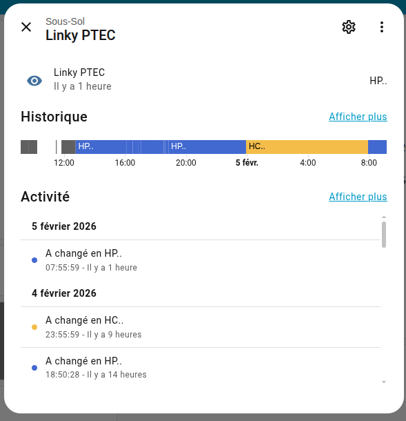

Et en cliquant sur Linky PTEC (qui donne le tarif courant), on obtient l’historique (avant la correction de la déclaration dans MQTT ça ne fonctionnait pas):
C’est assez parlant comme ça : HC.. => Heure creuse ; HP.. Heure pleine.
Avec juste ça, vous pouvez programmer votre lave vaisselle et votre machine à laver pour un départ à la bonne heure (et oui, il faudra toujours utiliser la bonne valeur pour le départ différé ou attendre minuit (23h56) en ce qui me concerne.

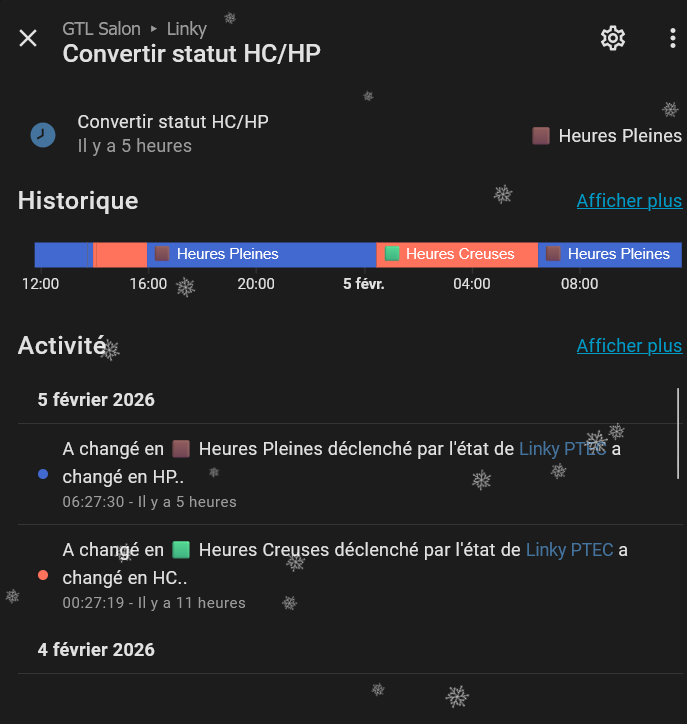

Pour l’affichage HP.. ou HC.. j’ai créer un template qui le convertit :

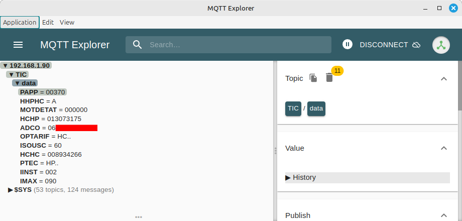

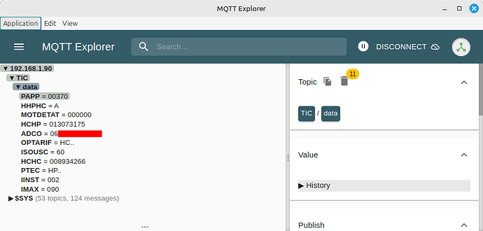

Un détail a attiré mon attention les unités et Index Heures Creuses 8 944 202,00 kWh c’est curieux.
En creusant encore en regardant les messages MQTT que je reçois : HCHC vaut 8 944 202 et ce sont des Wh pas des kWh sinon il y aurait un point ( genre 8 944.202 )
Ce qui m’amène a penser que ma déclaration mqtt est fausse

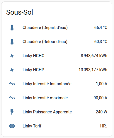

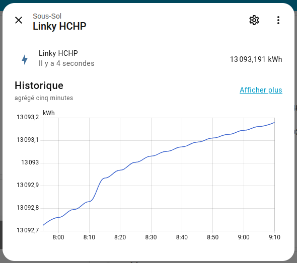

Avec cette nouvelle version n°3 de mqtt ci-dessus. Voici la vue d’ensemble obtenue
On voit bien le compteur actif s’incrémenter régulièrement et en cliquant dessus, l’historique:
Puissance apparente 240 W (apparente pas réelle certe) déclarée en unité W (VA HA n’a pas voulu). A ce rythme 240W pendant 1 heure ça devrait faire 240Wh de plus.
Pour moi, l’affichage est correct et avec la bonne unité.
J’ai bien la puissance apparente en VA. Il faut que le device_class soit apparent_power

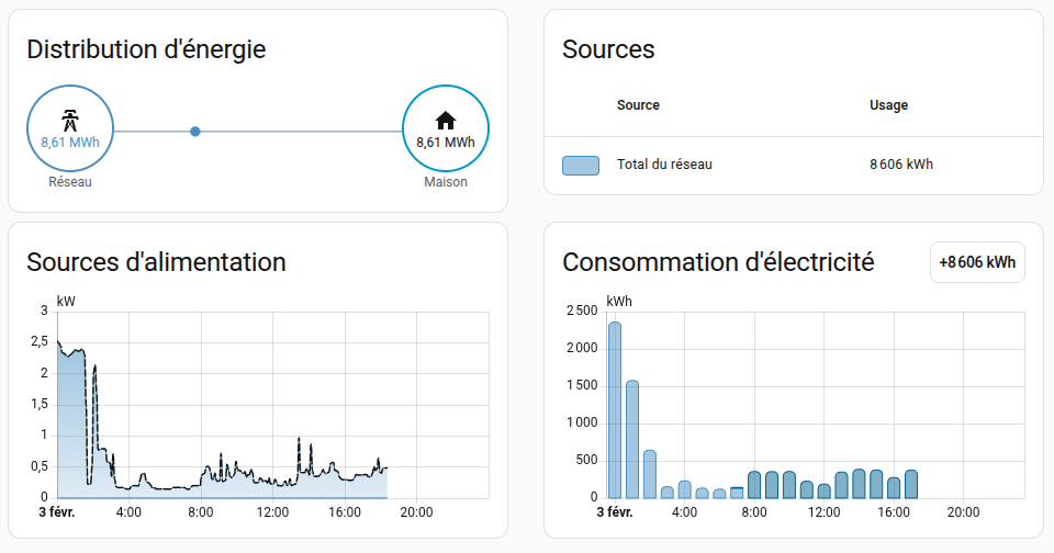

Deuxième chose qui m’à interpellé dans la copie d’écran du module Energy que j’ai publié dans un post précédent : Distribution d’énergie : 8,61 MWh !!!
Diable, je ne savais pas que j’avais un réacteur nucléaire. Mais bon c’était avec une de mes précédentes versions de mqtt. Je ceuse et je vous tiens au courant.
