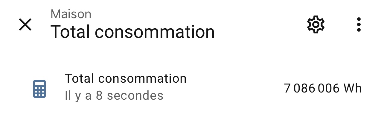

Bonjour, en suivant tout à la lettre je tombe sur un problème.
Je suis en triphasée, donc le Linky fait la jonction entre le retour de courant d’une phase et la consommation des autres phases. Je possède une batterie qui renvoi dans une phase la consommation des deux autres pour éviter d’acheter du courant. Dans mon cas, pour comptabiliser je passe par un “combiner de plusieurs capteur” (pour faire le calcul via etendue : conso phase A+B+C - retour phase C).
Souvent la batterie renvoi 1 ou 2 W de plus.
Dans le calcul je vois bien le décompte des kW mais le sensor.base_hp lui compte (positif) au lieu de décompter.
Je me retrouve a compter les retours de courant + les consommations de courant. Y a t il une solution pour calculer la consommation de courant - le retour de courant?

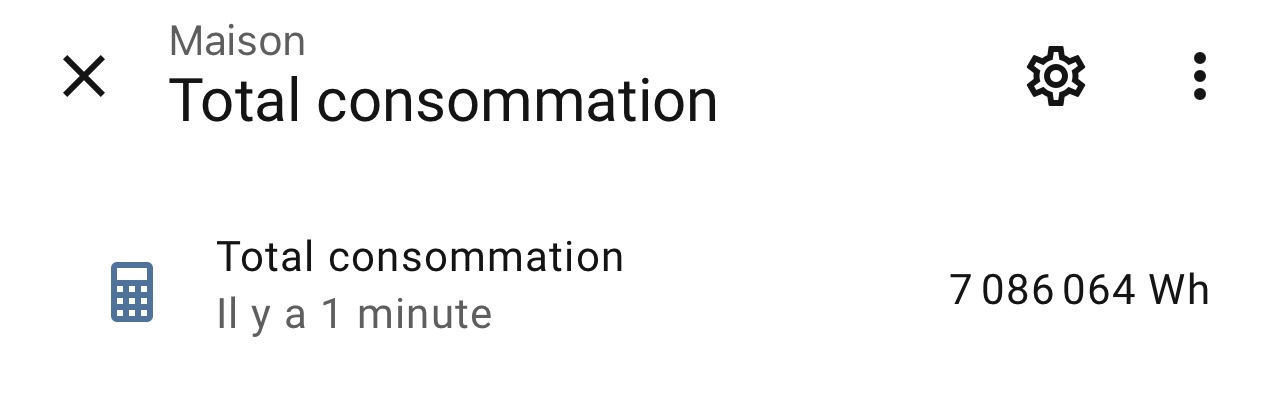

Le calcul ce matin
1h après on voit bien que l’on décompte
Pourtant le sensor base HP lui comptabilise le décompte

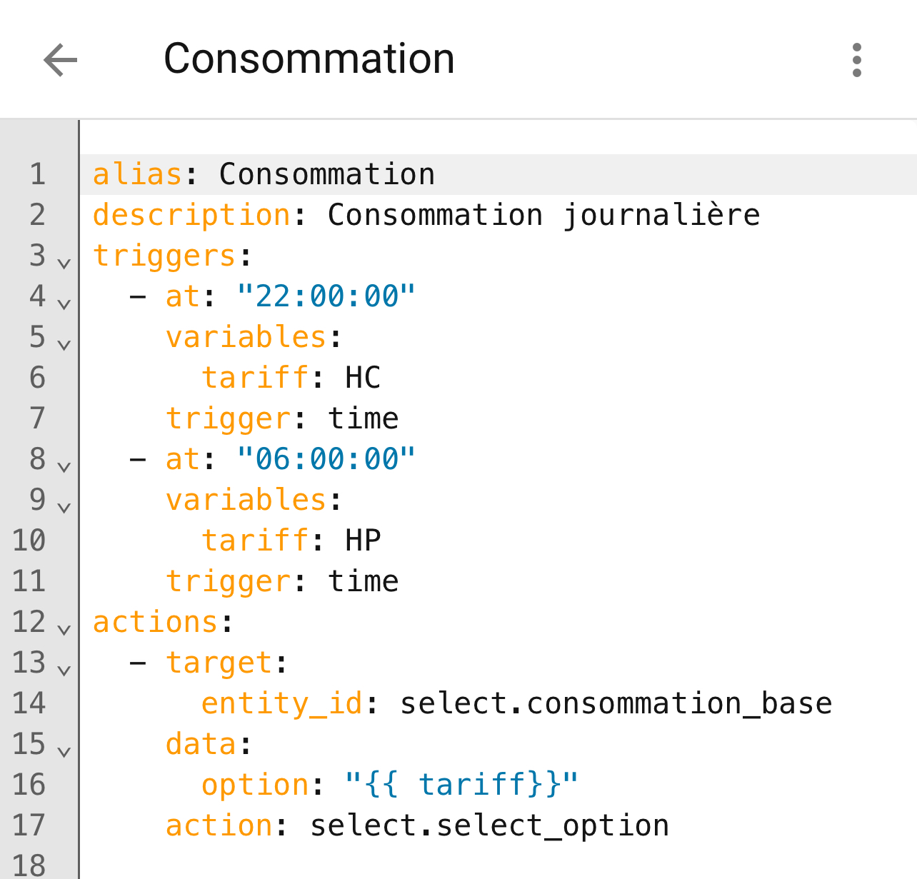

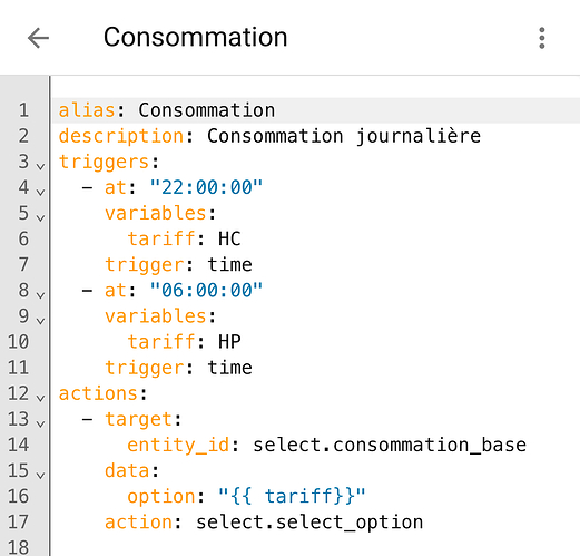

L’automatisation

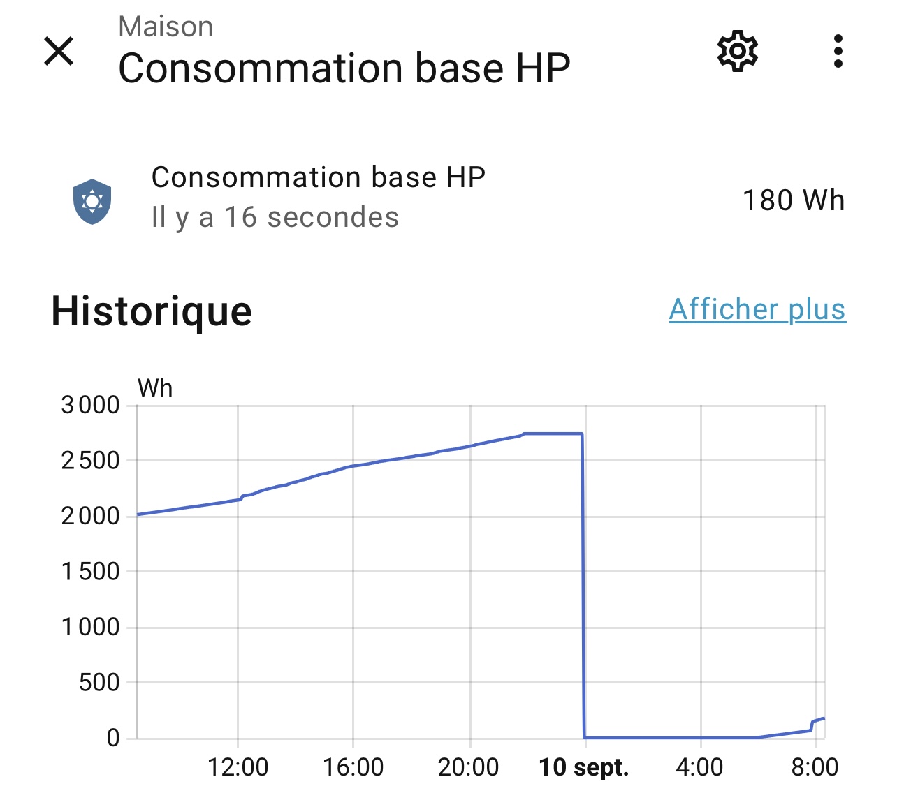

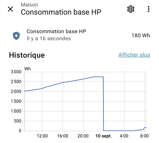

Tu vois comment que base HP comptabilise le décompte ?
Sur l’historique du graphique, je vois que le comptage de l’énergie base HP qui ce remet à zéro chaque jour à minuit

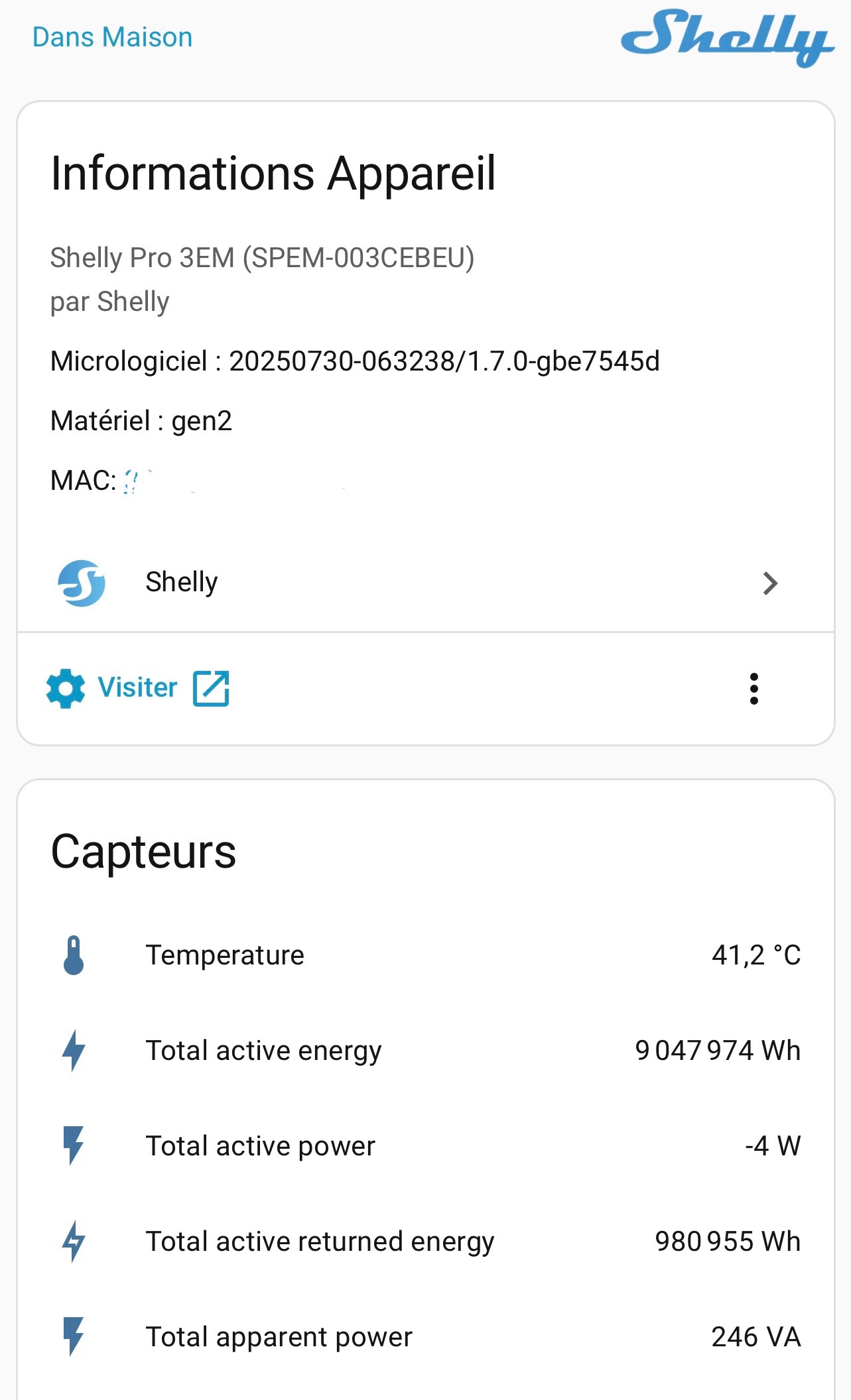

Depuis ce matin, je regarde les valeurs du shelly.
J’ai la phase A et B qui augmente, mais la phase C qui retourne plus de courant. Je me retrouve avec plus d’energie renvoyé que d’énergie acheté et quand je regarde le sensor base HP je retrouve bien la remise à zéro du jour et un compteur qui augmente, alors qu’il devrait etre négatif limite ou du moins proche de 0
IMG_3896
IMG_38961283×2112 164 KB
Ici on voit qu’actuellement je renvoi 4W sur le réseau. Phase A+B+C < Retour Phase C (ce que la batterie injecte)
