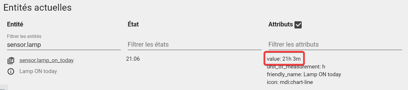

Ce n’est pas nécessaire :upside_down_face:

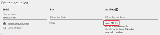

Si tu vas dans les Outils de développement, onglet ETATS, tu remarqueras que l’entité dispose d’un attribut exploitable :
Donc il suffit de déclencher l’automatisation sur cet attribut plutôt que de faire des calculs :

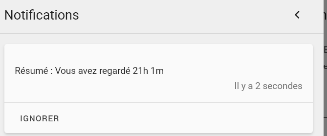

J’ai mis plusieurs heures pour montrer le format :+1:
Ce qui donne :

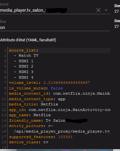

Pas sur un mediaplayer.****
Ca n’a rien a voir
:sweat_smile:
Il te faut utiliser l’entité de l’intégration history_stats :upside_down_face:

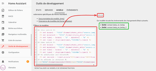

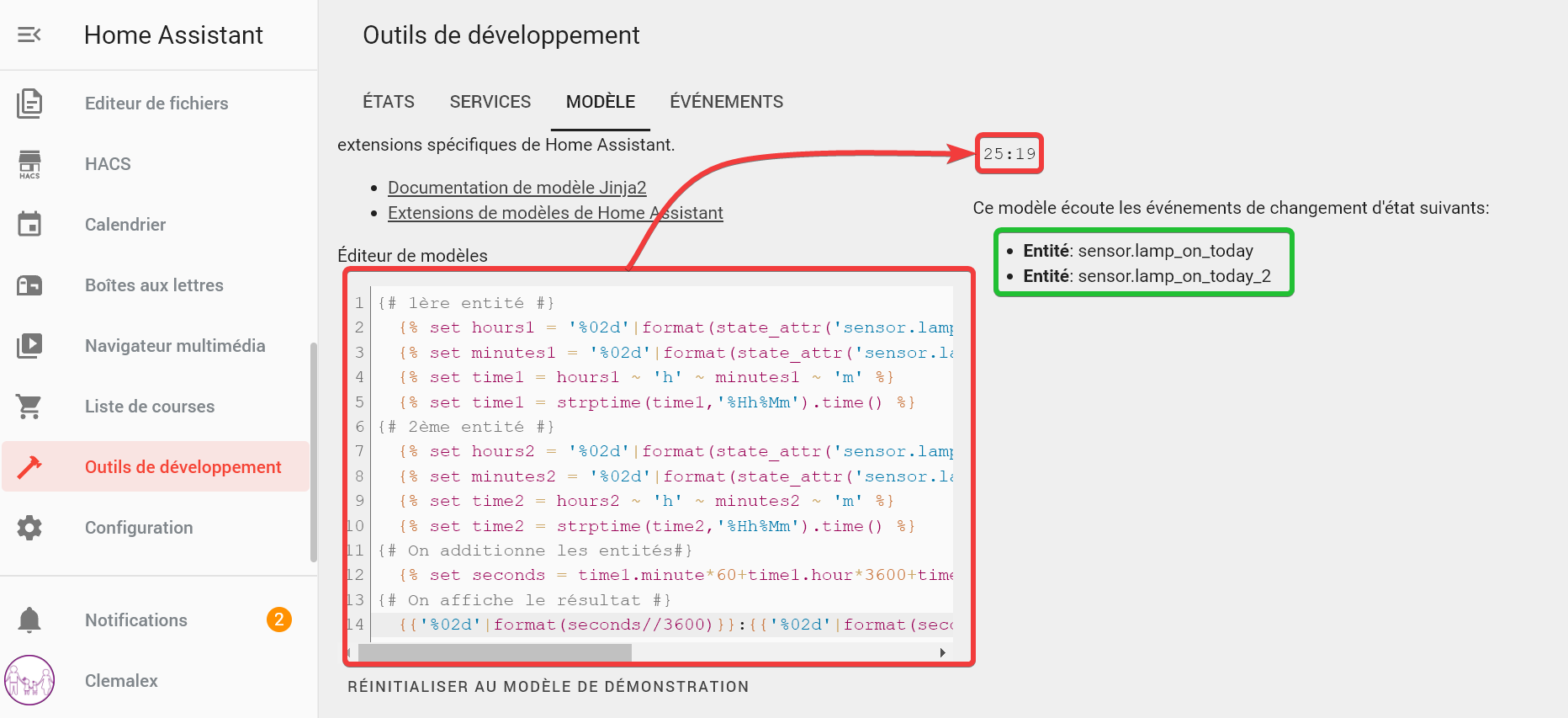

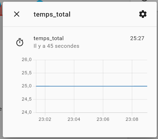

On teste tout cela dans les outils de développements :
Et on crée une entité (ancien format car je l’avais sous la main… :frowning: :pleading_face:)

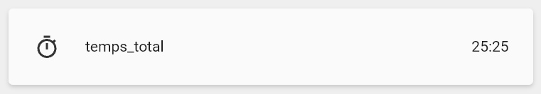

Ce qui donne côté lovelace :
Voilà…

            {% set minutes1 = '%02d'|format(state_attr('sensor.watchtv_salon_today','value').split('h')[1].split('m')[0]|trim|int)%}
            {% set time1 = hours1 ~ 'h' ~ minutes1 ~ 'm' %}
            {% set time1 = strptime(time1,'%Hh%Mm').time() %}
          {# 2ème entité #}
            {% set hours2 = '%02d'|format(state_attr('sensor.watchtv_chambre_today','value').split('h')[0]|int) %}
            {% set minutes2 = '%02d'|format(state_attr('sensor.watchtv_chambre_today','value').split('h')[1].split('m')[0]|trim|int)%}
            {% set time2 = hours2 ~ 'h' ~ minutes2 ~ 'm' %}
            {% set time2 = strptime(time2,'%Hh%Mm').time() %}
          {# On additionne les entités#}
            {% set seconds = time1.minute*60+time1.hour*3600+time2.minute*60+time2.hour*3600 %}
          {# On affiche le résultat #}
            {{'%02d'|format(seconds//3600)}}:{{'%02d'|format(seconds//60%60)}}
j’ai vérifié avec outils dev → modèle et j’ai erreur indifinie ??
