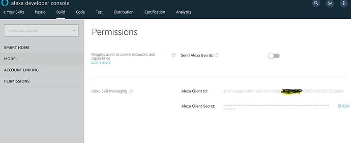

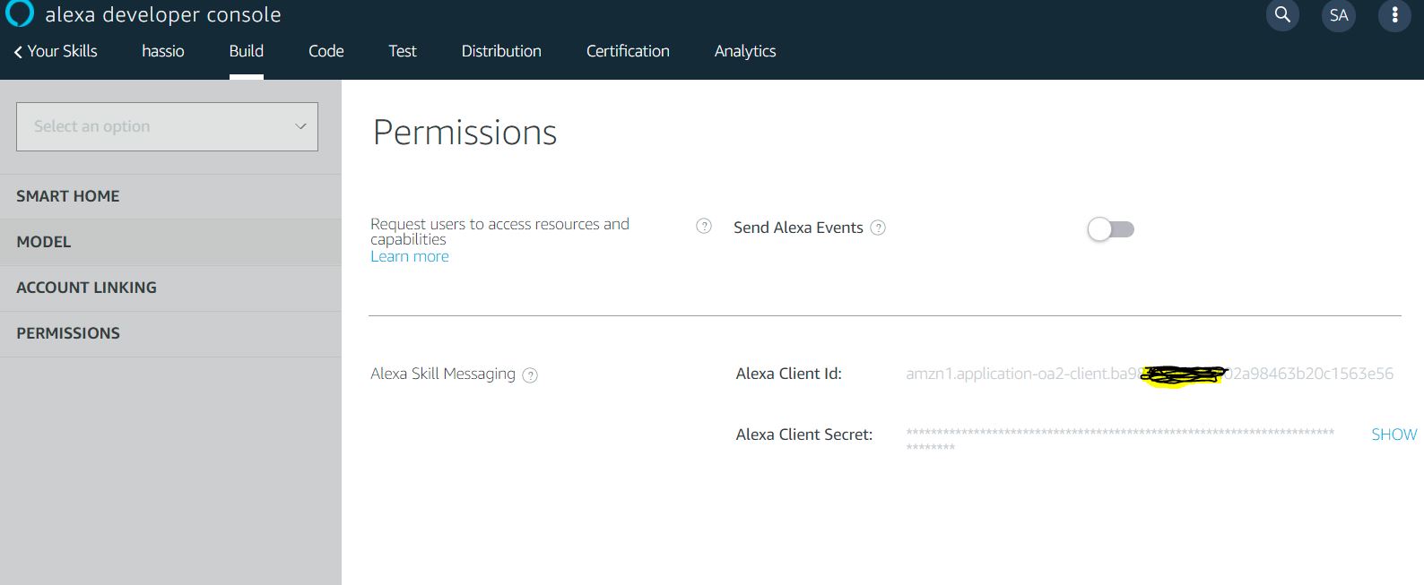

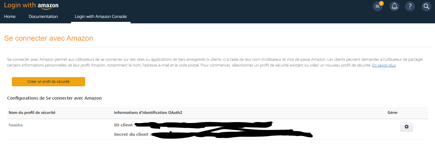

Merci pour ton retour juste une derniere question ton client ID ET secret ID tu les prends ici ?
Eh bien non...
Dans Amazon Developer Sign-In > Login with amazon
