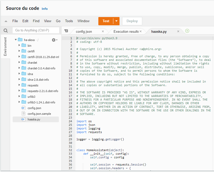

Edit :
J’ai mis à jour la version de Python depuis la console AWS à deux endroits :
Dans le code :
Puis dans les paramètres d’execution :
Et apparemment, ça fonctionne … :thinking: , le top sera de pousser la modification sur le repository mais je n’ai pas les compétences :pleading_face:
