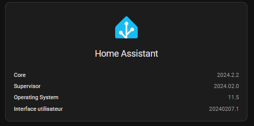

version core-2024.2.2

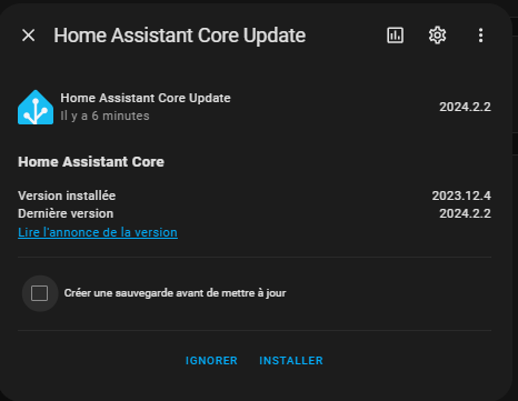

Je vais refaire test sur dev Odroïd N2+.
Puis je verrai si possible sur RPI4B !
Je pars de la version 2023.12.4
Vers 2024.2.2
Bon résultat environ 5 minutes !
avec db
Superviseur
24-02-21 18:17:24 INFO (MainThread) [supervisor.homeassistant.core] Updating Home Assistant to version 2024.2.2
24-02-21 18:17:24 INFO (MainThread) [supervisor.docker.interface] Updating image ghcr.io/home-assistant/odroid-n2-homeassistant:2023.12.4 to ghcr.io/home-assistant/odroid-n2-homeassistant:2024.2.2
24-02-21 18:17:24 INFO (MainThread) [supervisor.docker.interface] Downloading docker image ghcr.io/home-assistant/odroid-n2-homeassistant with tag 2024.2.2.
