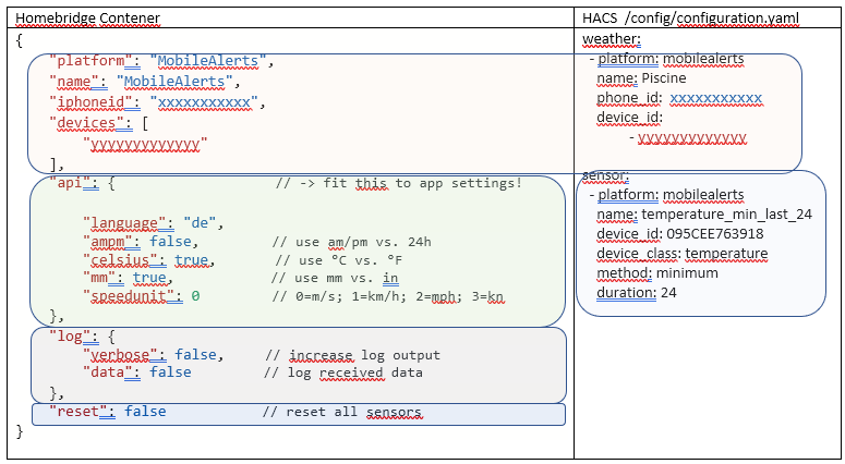

Analyse les deux types d’installations et résultat dans chaque HA :
- Configuration des mobilealerts
Ce que je comprends :
- Homebridge contener : 4 parties
Part 1 : définition des id Phone et device
Part 2 : definition de unités
Part 3 : méthode de réception des données ? je n’ai pas bien compris la signification, là est peut être la clé…
Part 4 : suppression / ajout des sensors/accessoires - Configuration.yaml
Part 1 : définition des id Phone et device (identique à Homebridge contener)
Part 2 : le type de données que l’on veut obtenir du capteur, ici la temp mini sur 24h

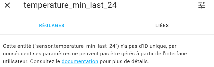

je récupère 2 entités
avec le même commentaireCette entité ("weather.piscine") n'a pas d'ID unique...pour plus de détails
J’ai lu la doc sur « This entity does not have a unique ID? » qui renvoie à « Customizing entities » mais cela ne m’a pas donné de pistes compréhensibles…!

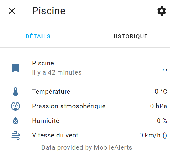

Ce que je constate c’est que dans HAOS j’ai des entités
Piscine :mais pas de données qui remontent et je ne retrouve pas les 3 capteurs piscine câble, temp et humidité
temperature_min_last24 : mais pas de données

Comparer les 2 bidules Homebridge ne me semble absolument pas pertinent : si effectivement tu y retrouve des données communes (les identifiants et quelques notions de configuration langue/date/heure), tu es entrain de comparer 2 codes différents qui n’ont pas les même objectifs. De truc codés par 2 personnes différentes dans 2 langages indépendants .
Le résultat dans les 2 HA est probablement différent, les noms ne sont même pas forcément identiques
A première vue : Home bridge docker dispose d’un mécanisme de découverte un peu meilleur.
A l’inverse le second semble plus dans l’esprit HA avec un fichier YAML prérempli à la main.
Techniquement c’est probablement pas pour rien : En mode HAcore, tu n’as pas toutes les contraintes réseau qui sont inerrantes au couple HAOS+Addon/intégration.
Donc puisque tu disposes de 2 systèmes, trouve l’ID du 3ème capteur manquant pour essayer de l’ajouter dans HAOS ensuite
Ce message n’a absolument aucune espèce d’importance, il est là parce que c’est toi (a travers le yaml) qui donne la config à HA. Quand HA fait le boulot à ta place, il ajoute des infos supplémentaires, dont cet ID pour gérer la configuration. Dans les faits : toi ne t’en sers JAMAIS directement et c’est une info optionnelle
ça c’est pas normal mais ça peut s’expliquer. La bascule entre les 2 systèmes n’est sans doute pas innocente dans cet état de faits. Regarde les logs, désactive HACore et le container à coté. Refait éventuellement les appairages.

tu as des exemples de config dans mobile alerte. A part un ID qui semble être décisif tu n’a besoin de rien d’autre. Tu as fait un weather, reste à faire les sensors probablement
https://github.com/CestLaGalere/mobilealerts/blob/main/info.md

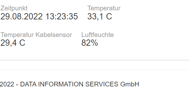

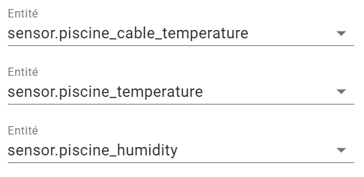

Il me faut récupérer les données du capteur qui fournit 3 valeurs temperature, temperature cable, humidité
- Capteur qui manque
Dans le Homebridge Container j’ai les éléments d’identification pour chaque capteur
Les données différentes entre les 3 capteurs se trouve uniquement au niveau du numéro de série. Celui température et Humidité identique en (xxxxxxxx) mais celui température par câble à pour NS (xxxxxxxx-CABLE)
C’est probablement pour cela que je ne le récupère pas.
Je l’ajouterai donc ensuite dans le weather et sensor pour voir l’effet

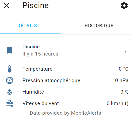

- Non remontée de valeur
Pour info HACore et Homebridge container sont arrêtés
Là je ne comprends pas pourquoi les données ne remontent pas en tout cas pour le capteur temperature et humidite (même NS)
Problème de réponse du serveur, voir mon message au-dessus

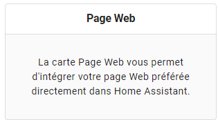

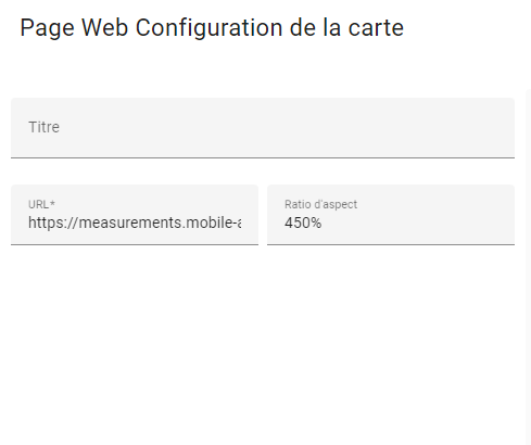

Est-ce que tu peux faire un test avec une page web en intégration sur HA
et dans la config tu mets l’url avec ton ID de tel https://measurements.mobile-alerts.eu/Home/SensorsOverview?phoneid=*TON_ID_TEL*
et le ratio 450%
ne mets pas tes idents ici passe en Mp s’il faut, @Pulpy-Luke te là déjà dit
J’ai crée la page dans HAOS, ca marche parfaitement !
et cela est actualisé tous les 7 mn…

Tu es en version allemand ? sur le serveur Mobile Alertes !
