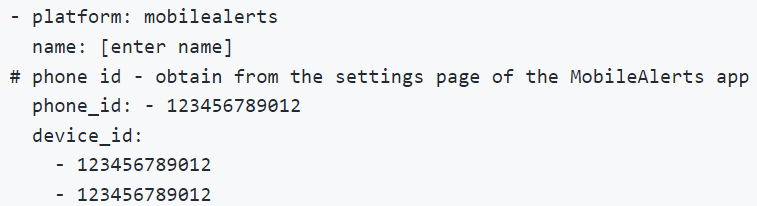

Dans les fichiers weather et sensor, je ne retrouve pas le formalisme de ce que je dois renseigner comme indiqué dans la configuration. J’ai supposé ceci :
Pour le fichier weather j’ai renseigné
Dans l’exemple il y a des - devant les numéros alors que j’ai des " ou des [], est ce correctement saisi ?
Pour le fichier sensor je m’y retrouve pas. Dans l’exemple donné ci-dessus je comprends qu’il est remonté le minimum de température dans les dernier 24h (est ce correct ?). Mais ou inscrit on cela ?

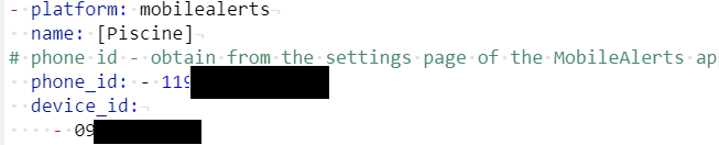

J’ai une alerte suite à la modification:
end of the stream or a document separator is expected at line 20, column 1:
- platform: mobilealerts
J’ai copié exactement pareil pourtant
ce que j’ai fait
Veux tu dire qu’il faut que j’écrive le terme weather: avant ce que j’ai indiqué -plateforme : mobilealerts etc et de la même façon pour sensor alors ?
Ce qui est demandé, c’est de mettre le bloc en exemple DANS la section weather donc oui, ça ressemble plus à ce que j’ai écrit (incomplet/partiel) que ce que tu as mis
Un autre exemple :
Et avant de faire la totalité des bidules d’un coup, je te conseille de commencer avec juste ça… Tu compléteras au fur et à mesure. Si ça marche pas il va falloir tout démêler d’un coup et ça ne va pas être simple

J’ai ajouté weather et sensor… ca semble ok
Une autre erreur a été détectée pb d’identation ligne 23, j’ai supprimé le"-" devant phone id et ca semble okLe configuration.yaml est passé au vert!

The system cannot restart because the configuration is not valid: Invalid config for [weather.mobilealerts]: value should be a string for dictionary value @ data[‹ name ›]. Got [‹ Piscine ›]. (See ?, line ?).
Donc je remet dessous ce que j’ai ajouter dans le fichier
weather:
# phone id - obtain from the settings page of the MobileAlerts app
phone_id: 11xxxxxxxxx
device_id:
- 095xxxxxxxxx
sensor:
device_id: 095xxxxxxxxx
device_class: temperature
method: minimum
duration: 24
Ou est l’erreur ? C’est le terme piscine qui est pas bon ?

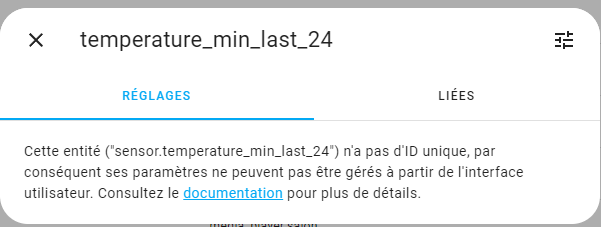

Donc c’est fini pour cette partie là, tu as un sensor.temperature_min_last_24 qui remonte une valeur. C’est le but. Et c’est normal qu’il n’y ai pas d’options ou de trucs à partir de la fenêtre que tu montres
