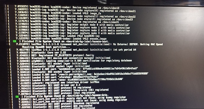

il y a quelques jours, j’ai fais la mise a jour de la 2024.4 a 2024.5 et depuis mon HA est mort…
j’ai branche un ecran sur mon RPi et il m’affiche
a job is running for /dev/disk/by-label/hassos-overlay
pendant 1min 30
Puis

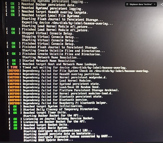

Failed to start Hassos overlay setup
avec des dependency failed (cf screenshot)
Ensuite j’ai la Emergency Console, mais je ne sais pas quoi faire…
Merci de me venir en aide pour ne pas avoir a tout refaire depuis 0 :wink:

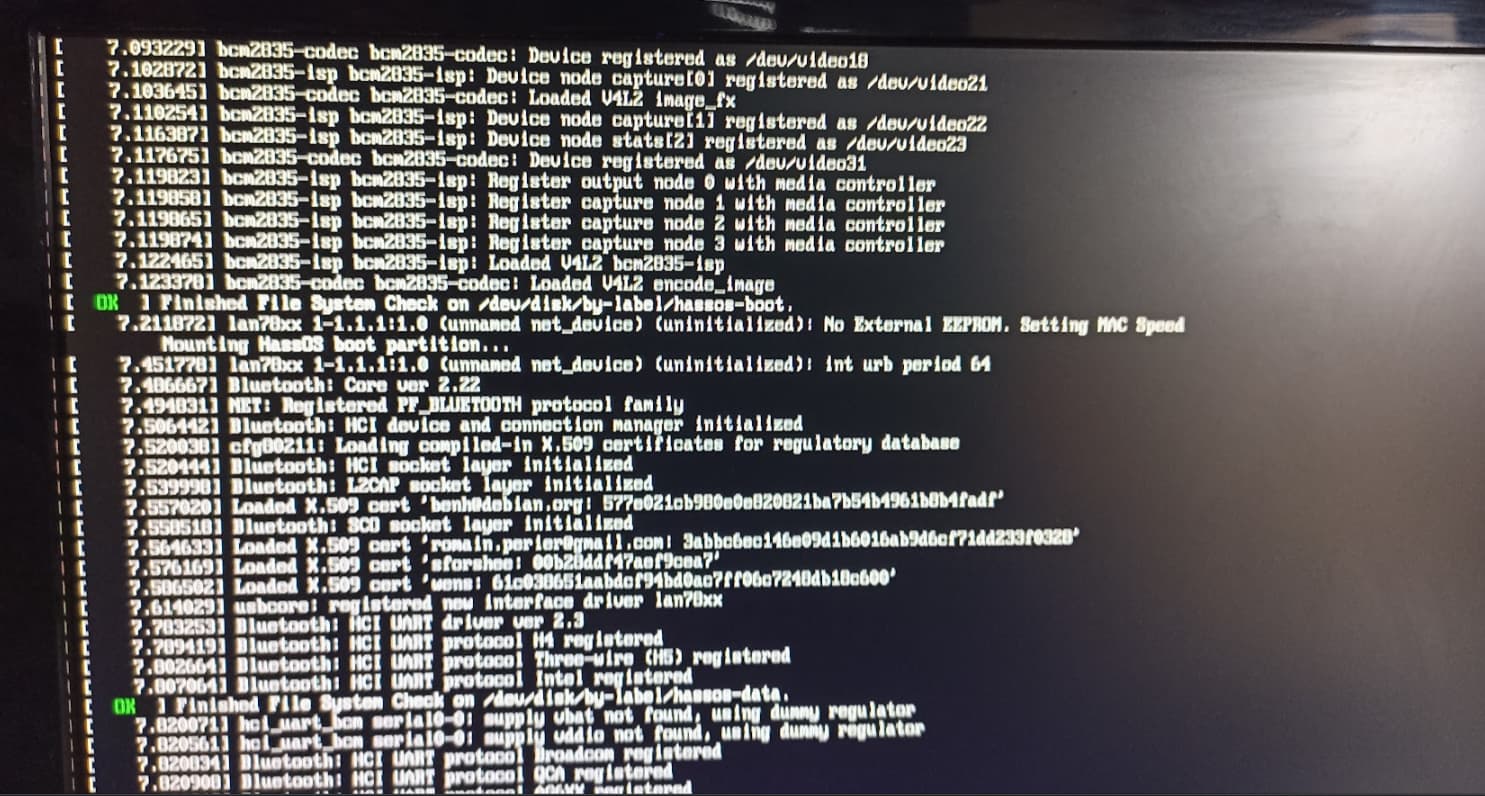

je vais faire des screen des autres messages d’erreurs/warning/etc
Bon desole j’ai pas mieux, ca defile vite !

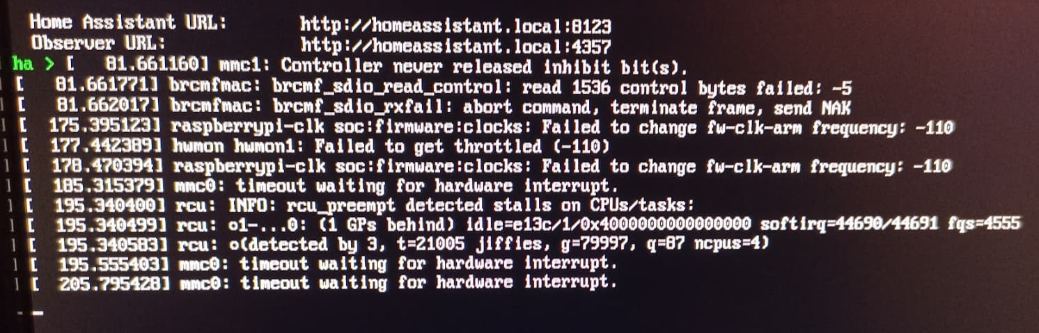

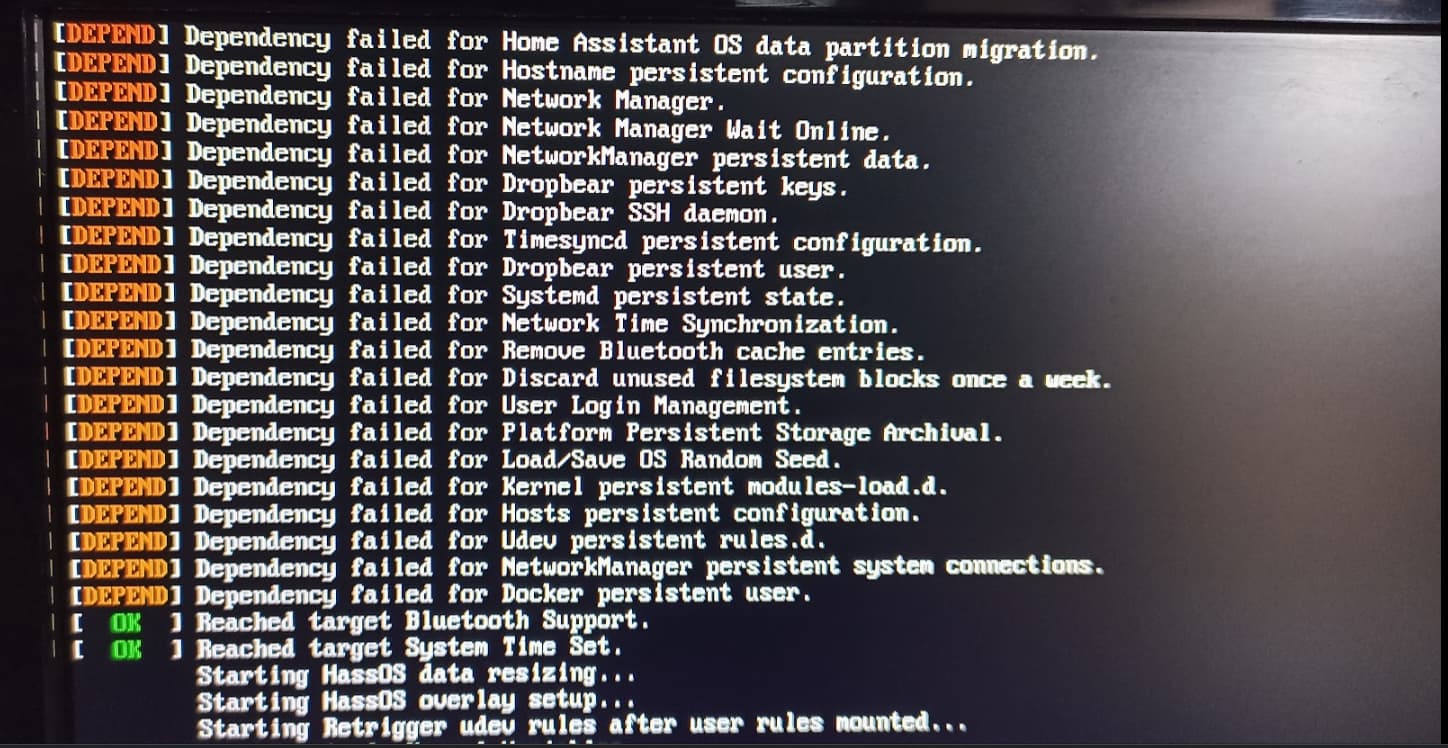

J’ai eu exactement le même problème par ici. Un petit upgrade d’HA OS anodin du mois de Mai et BIM! plus HomeAssistant qui restart avec des
homeasssistant a start job is running for /dev/disk/by-label/hassos-overlay
et ensuite échecs de lancement en chaîne pour finir sur
Waiting for the Home Assistant CLI to be ready
Je suis vert…
J’avais prévu de faire des choses durant ce weekend, et je me retrouve à devoir faire un full restore de mon install HomeAssistant sinon je reste dans le noir :sweat_smile:
Vous avez trouvé un quick fix pour s’épargner tout ça? Pour l’instant je me lance dans une full reinstall + backup restore avec une nouvelle carte SD en gardant l’ancienne en l’état au cas où.
