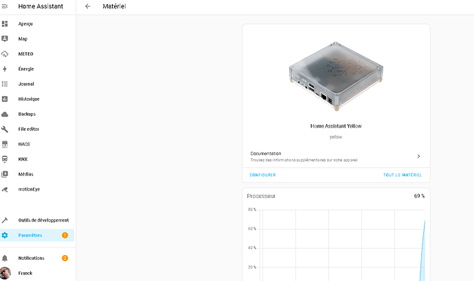

Aaah oui c’est pas un SSD nvme mais un sata effectivement
bon. on progresse. le nouveau qui est en chemin est un NVMe effectivement. En esperant que ca marche.
Et je pense aussi que le systeme installer est un Core, basique. La question c’est comment cela peut il s’installer alors que le SSD n’est pas fonctionnel? il y a un memoire sur le yellow ou le pi4?
Suivant les modèles tu peux avoir de la mémoire emmc sur les yellow
Tout dépend du modèle de CM4 que tu as pris, certains ont du stockage emmc , d’autres non.
Le yellow par défaut n’a aucune mémoire ni processeur, tout est dans le CM4 . En gros le yellow est « juste » une carrier board avec pas mal de composants ( wifi, lan, zigbee…etc)
J’ai opté pour le CM4 lite 8Go (ram) donc sans memoire et j’avais pris donc un SSD pour le stockage . A reception du SSD NMVe, on devrait etre fixé. Je vous tiens au parfum et merci a tous pour vos conseils bienveillants.

salut la team:
systeme fonctionnel.
sauvagarde tournant sur W10+ VM recupere et reinstallee.
je n avais bien que le Core d installé.
cause probable : mon m2 qui n etait pas nvme.
bref, merci pour tous ces conseils et pistes car je serai encore en train de tourner en rond sans vous.
je maintien que le Yellow, c 'esy pas mal. certes. mais plutot que d avoir a depouiller pour changer des cavaliers, j aurais plutot mis des petits interrupteurs a glissiere.
c est l amelioration continue… :smiley: :smiley: :smiley: :smiley:
SP SSD M.2 PCIe Gen3 Model: A60 512Gb = fonctionnel
Bonne nouvelle
Donc sur quoi c’est installé ton système la 1ere fois ?
je pense que le systeme a du s installer de facon minimale, (core) sur un bout de memoire du systeme. avec le ssd nvme, ca fonctionne nickel. ouf.
