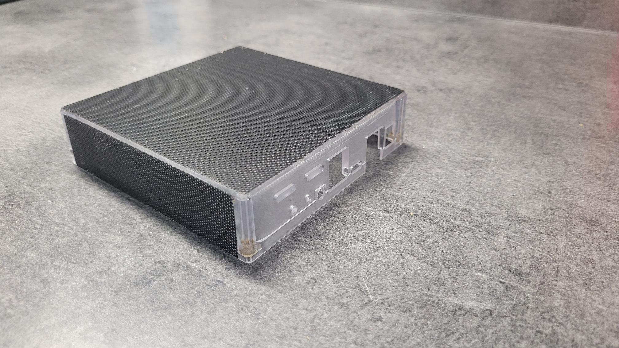

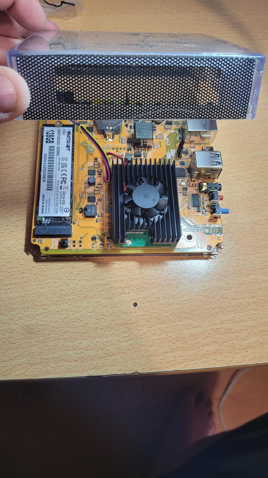

Le chaleur excessive étant l'ennemi de l'electronique, j'ai entrepris de trouver une solution pour garder mon appareil à une température raisonnable. Pour 8€ j'ai rajouté un dissipateur thermique ventilé que j'ai connecté au 3.3v au lieu du 5v du connecteur J11 sans oublier de modifier avec ma Dremel le boitier d'origine afin de permettre une circulation d'air suffisante. Ce qui me permet de maintenir une température d'environs 40° sans nuisance sonore. En ce qui me concerne, je n'ai pas le besoin d'exiber ma box pour faire joli, donc même si l'aspect final est moins attrayant, il n'en demeure pas moins fonctionnel. :grin:
Un ami doit m'imprimer un panier aux dimentions de la Yellow afin que je puisse positionner ce dernier sur le coté d'un meuble ou dans mon placard à coté de mon switch POE. :smiling_face_with_sunglasses:

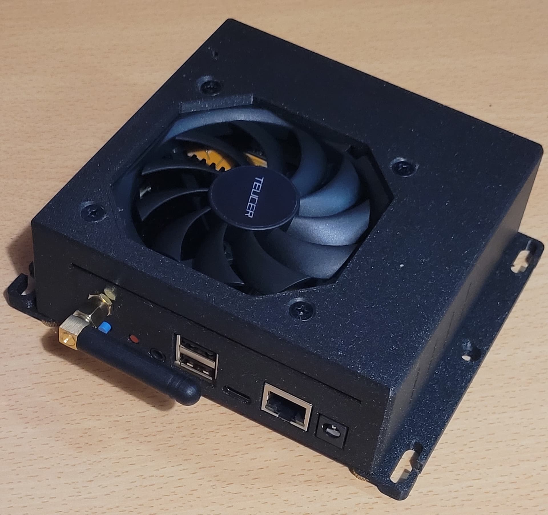

J'ai actualisé mon installation avec un nouveau boitier et ventilateur.
Bien que l'adaptation réalisée précédement était fonctionnelle, le petit bruit du mini ventilateur intégré sur le refroidisseur, me dérangeait légèrement.

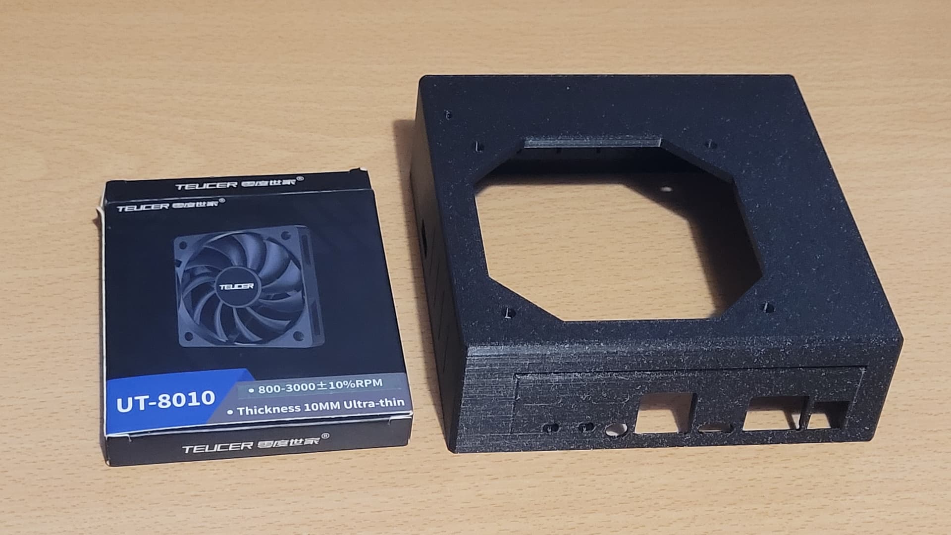

J'ai donc opté pour une solution avec un ventilateur plus grand et sous alimenté (plus de flux et moins de bruit). Mon choix c'est porté sur un ventilateur de 8cm ultra-plat (1cm), trouvé sur Aliexpress pour moins de 5€ mais qui malgré sa finesse ne rentrait pas dans le boitier d'origine (hauteur trop limite à 2mm). J'ai fait appel à un ami qui m'a imprimé un boitier dérivé d'un projet existant ainsi que deux supports (d'un autre projet existant) pour fixer le boitier dans différentes configurations (merci Karim).

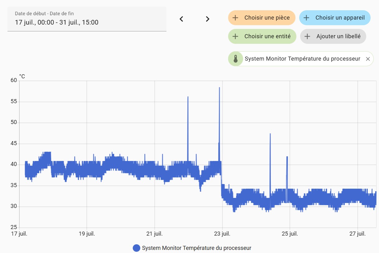

Au final, j'ai un magnifique boitier en noir pailleté qui me permet de maintenir une température moyenne de 32° (42° sur le projet précédent) alors que nous sommes en été et totalement silencieux. :grin:

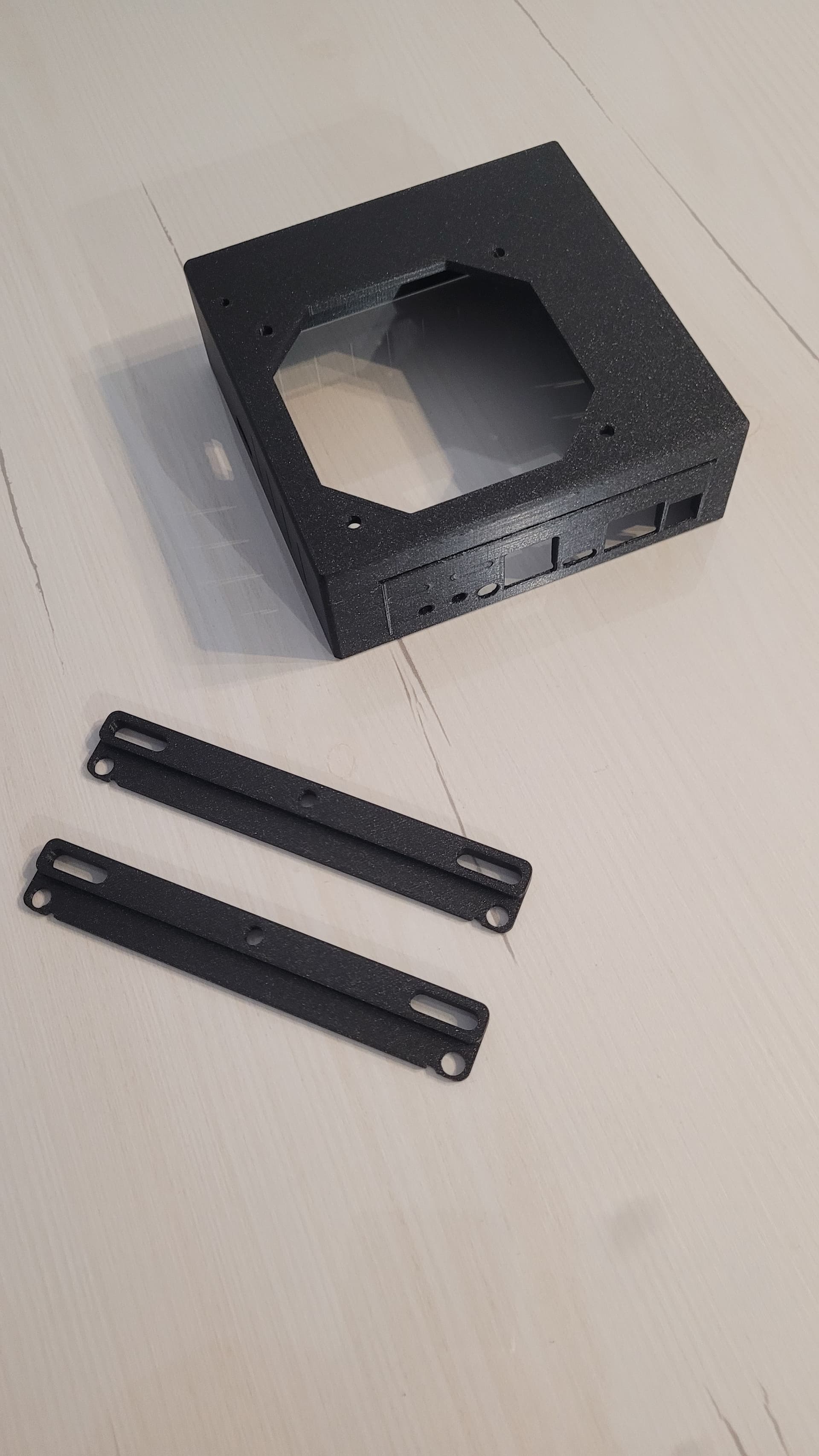

Voici les pièces imprimées :
Le boitier suppérieur et le ventilateur :
Le projet final :
Il me reste à voir avec mon ami pour imprimer un cadre qui me permettra de placer un grillage au dessus du ventilateur bien que cela ne soit vraiment pas nécéssaire. Ce serait juste pour de l'esthétisme...
Concernant le ventilateur, c'est un 12v sous alimenté en 5v. Pour le moment il arrive à démarrer tout seul au bout de quelques secondes, mais je pense rajouter un élévateur de tension pour monter à environs 7v afin d'éviter qu'un jour il ne reste bloqué sur un redémarrage.
J'en ai essayé deux sans succès, mais je ne désespère pas d'en trouver un fonctionnel avec les 5v fournit par le connecteur J11 de la Yellow. :grin:

J’avoue que au début, j’ai été quelques peu contrarié par la température du compute module 5 car initialement je pensais pouvoir avoir une box sans ventilateur.
