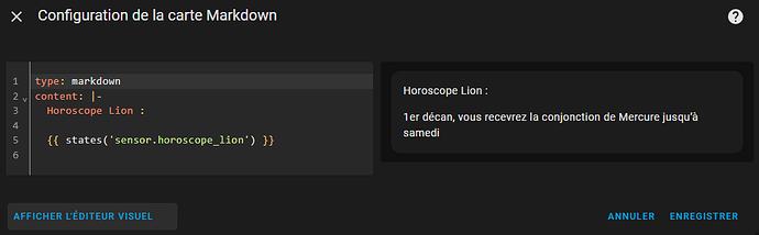

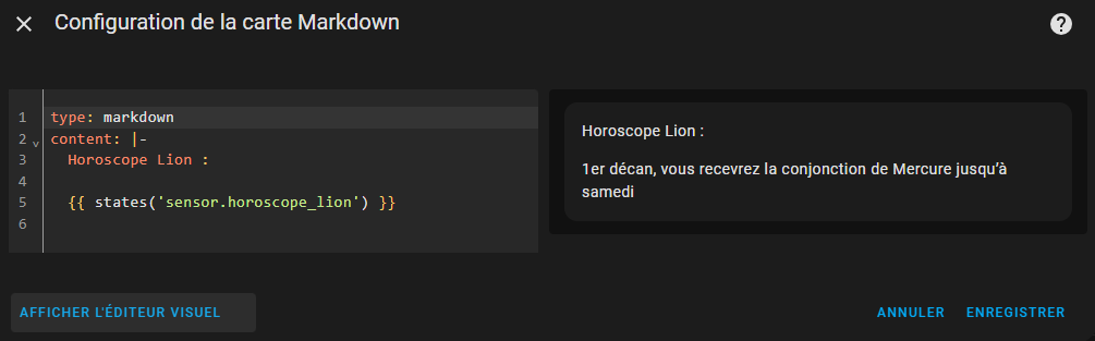

pour afficher sur ton dashboard, tu peux utiliser la carte Markdown
type: markdown
content: |-
  Horoscope Lion :
  {{ states('sensor.horoscope_lion') }}

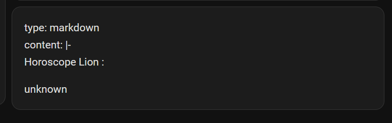

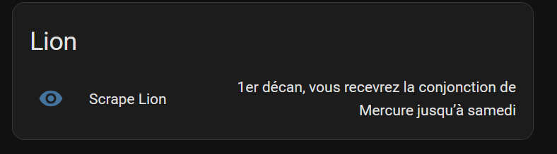

oui c’est ça, mais je ne sais pas comment créer les sensors, je suis débutant sur HA je sais copier et installer les fichiers yaml mais je ne comprend pas comment récupérer les infos
voici le resulta ?
Il te faut remplacer le sensor par le tient.
Oui c’est le mien Lion
Il y a un souci, car tu ne devrais pas voir ça afficher sur la carte :
Ton sensor ne fonctionne pas alors.

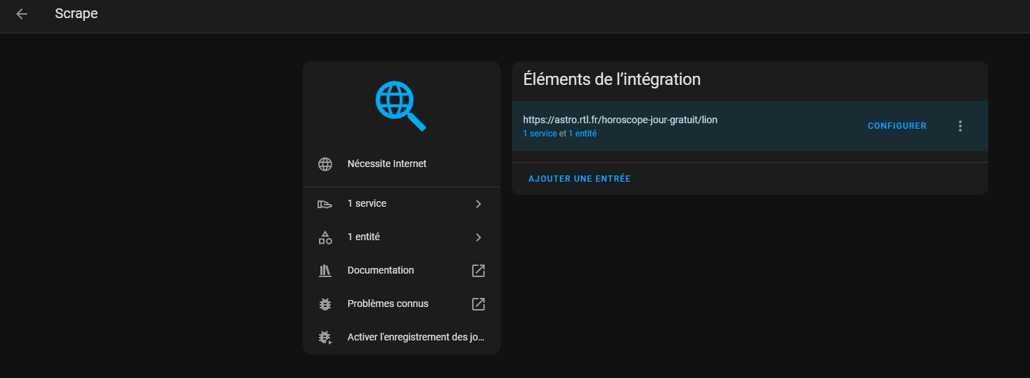

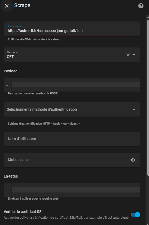

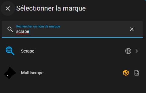

Tu peu créer un scrape directement du UI, dans paramètres / appareils et services et ajouter une intégration.
Puis cherche scrape.

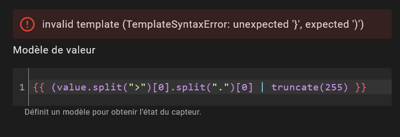

j’ai une erreur
Je ne sais pas, ce sont les données du github que j’ai juste copié.

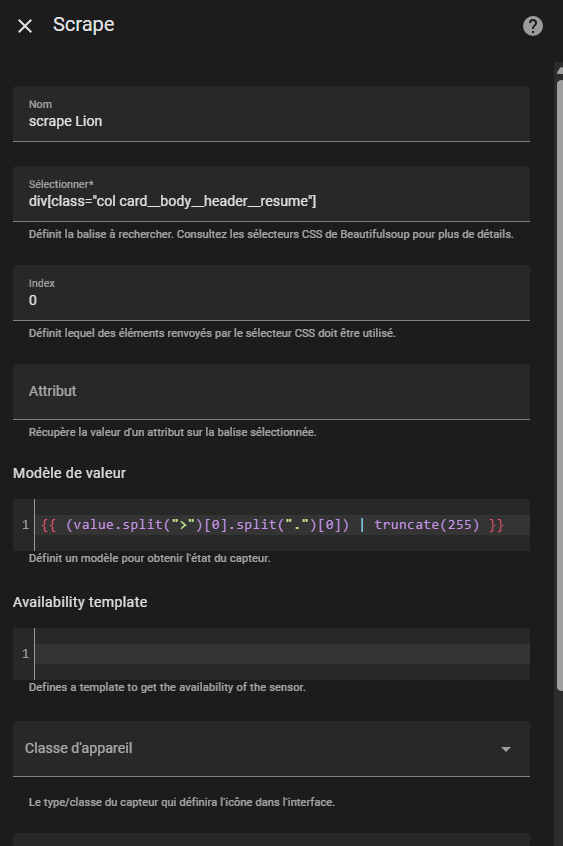

  - platform: scrape
    resource: https://astro.rtl.fr/horoscope-jour-gratuit/lion
    select: 'div[class="col card__body__header__resume"]'
    value_template: '{{ (value.split(">")[0].split(".")[0]) | truncate(255) }}'
    scan_interval: 21600
edit:
il te manque une parenthèse après [0]

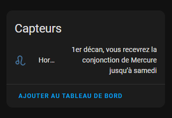

Merci marche nickel, une question on peut me
ttre le signe en icone

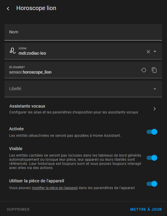

Pour l’icône, tu va dans scrape
Puis, tu clic sur 1 service
Puis, tu clic sur l’entité, puis la roue crantée et tu choisis l’icône
