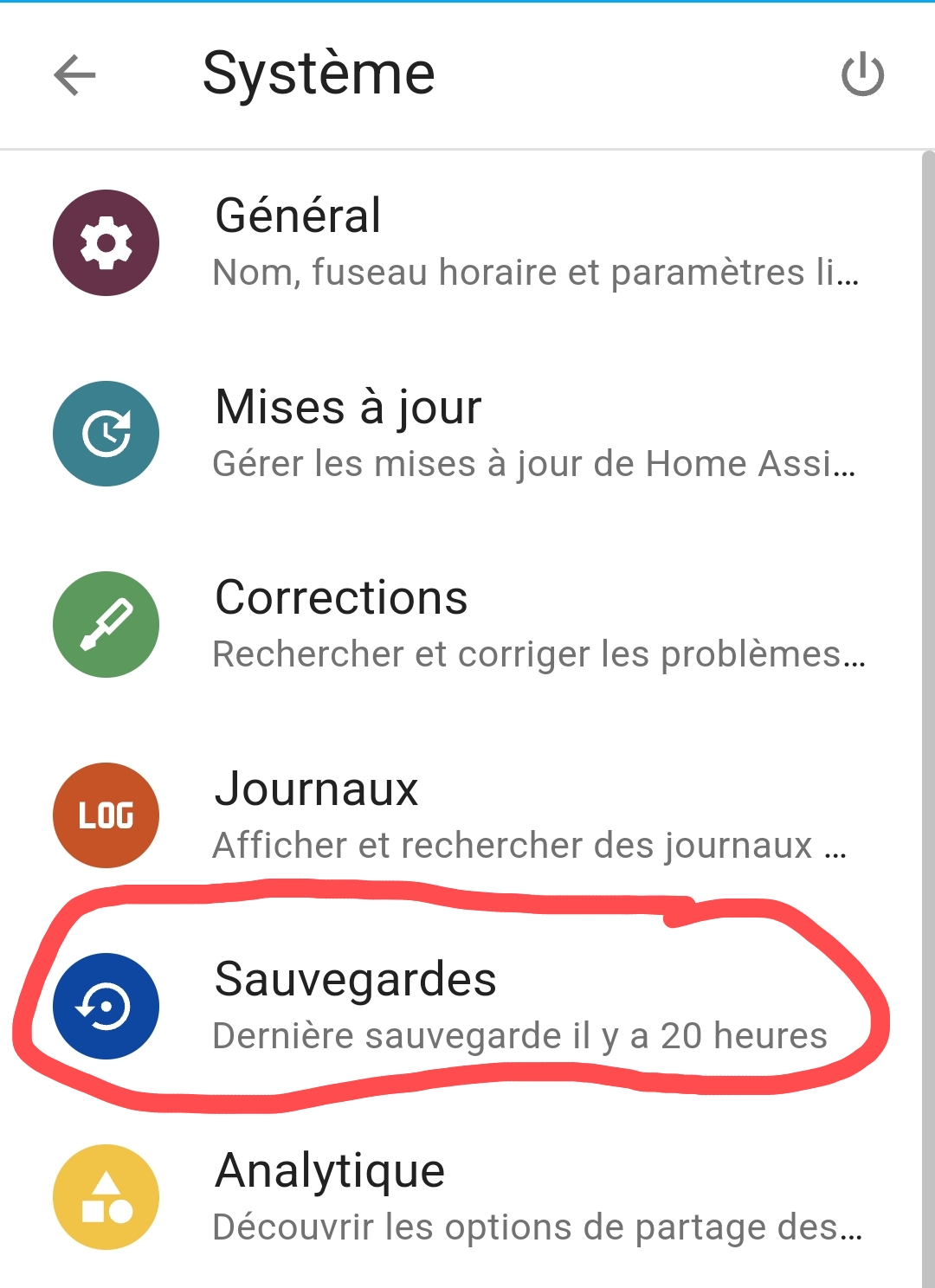

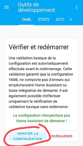

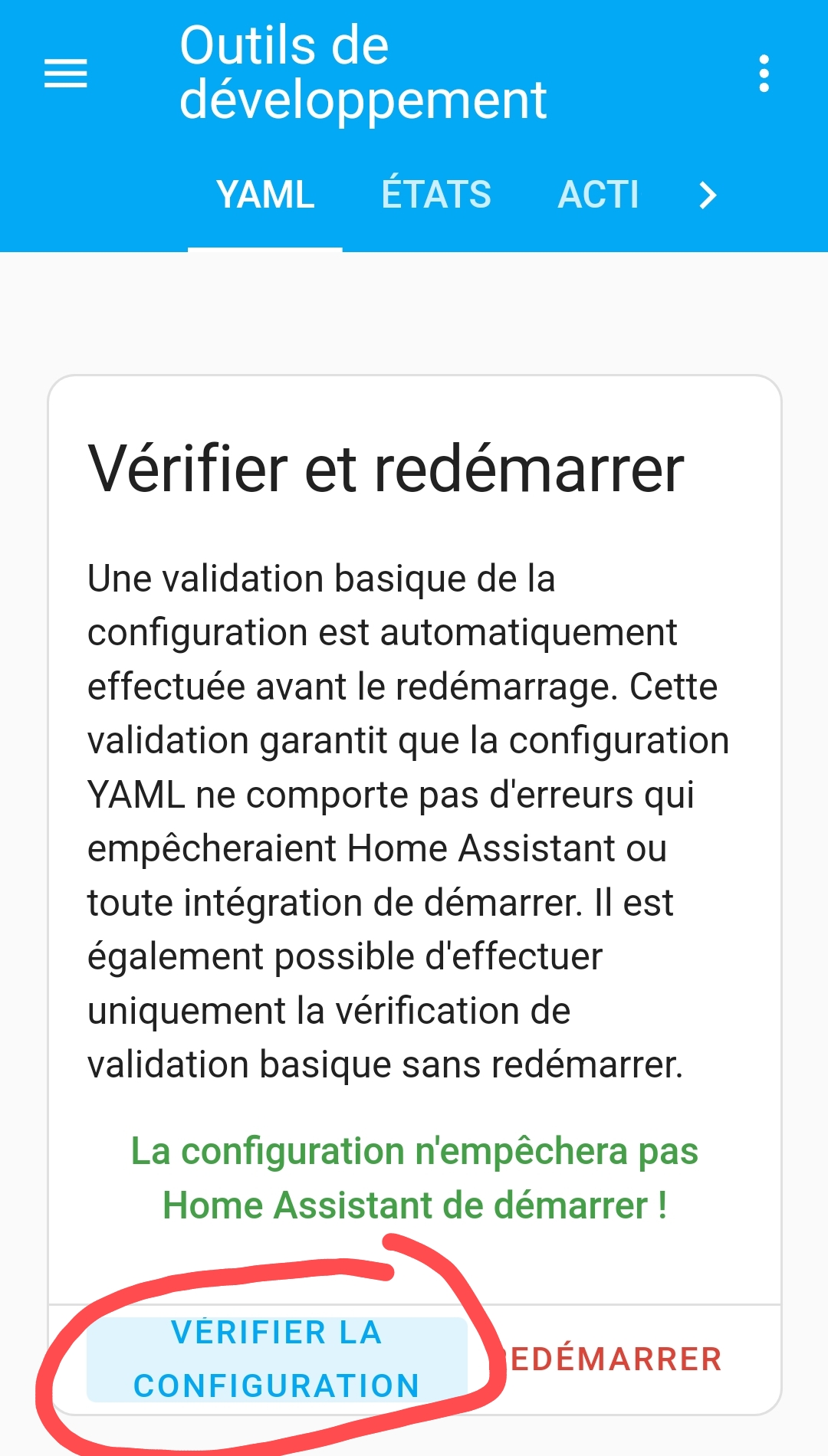

Si tu n’est pas sur de toi, prends les précautions suivante:
  • Faire une sauvegarde complète de HA avant de procéder à la réalisation du tuto.
  • Toujours vérifier ta configuration avec l’outil de développement quand tu fais une modification de tes fichiers yaml avant de redémarrer HA.
