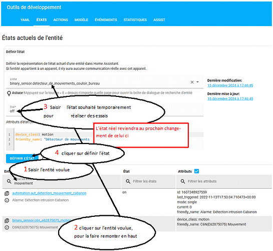

Regarde dans les outils de dev/état quels sont ses états possibles.
Pour le message, c’est normal car les *_actions ne sont pas mis à none par défaut.
pour le reste, dans la condition if il ne faut pas mettre « détecté » mais « on », le nom "détectée est une francisation mais le véritable état du sensor est on ou off, dans ce cas.
pour connaitre l’état « officiel » d’un sensor il faut aller dans outils developpement puis sur l’onglet Etats
ensuite filtrer l’entité voulue, tu verras ainsi le véritable état de ton sensor.

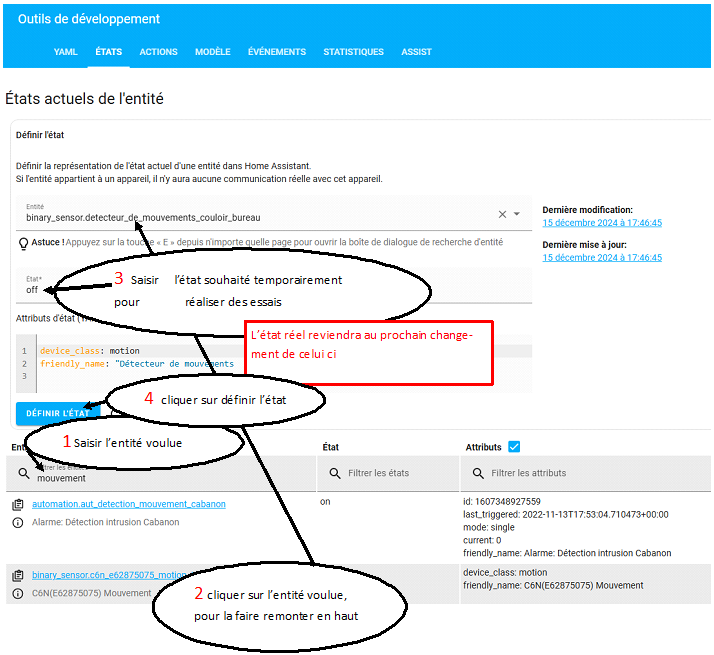

en cadeau un outil pour faire des essais, que j’aurais aimé connaitre quand j’ai débuté
merci à @Tochy d’avoir répondu pendant je faisais mon croquis.
Effectivement ça marche mieux et merci pour ce cadeau, ça va bien m’aider.

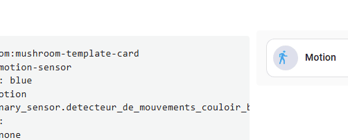

Juste une dernière question, mon icône est devenu carré ?
Je viens de voir que Shape, si je comprends bien est le fond de l’icone et cela ne marche pas, lorsqu’un mouvement est détecté il doit aussi clignoter.
Tu me fais bosser pour un dimanche
en fait c’est pas .shape mais mushroom-shape-icon

Tu n’aurais pas une idée pour mon icône carré ??
pour ton icone carré , mystère pour moi, en plus je n’ai pas le cas.
essaie de vider l’historique de ton navigateur et recharger la page par CTRL+ F5
sinon je n’ai pas d’autre idée
bonne soirée
Oui c’est ce que j’ai fait, de plus c’est pareil sur 2 navigateurs différents et sur l’application mobile ??
et si tu changes d’icone ?
J’ai tester en recréant mon entité et cela fait pareil, mais sur un autre onglet avec le même code, j’ai bien un icone rond, je comprends rien.

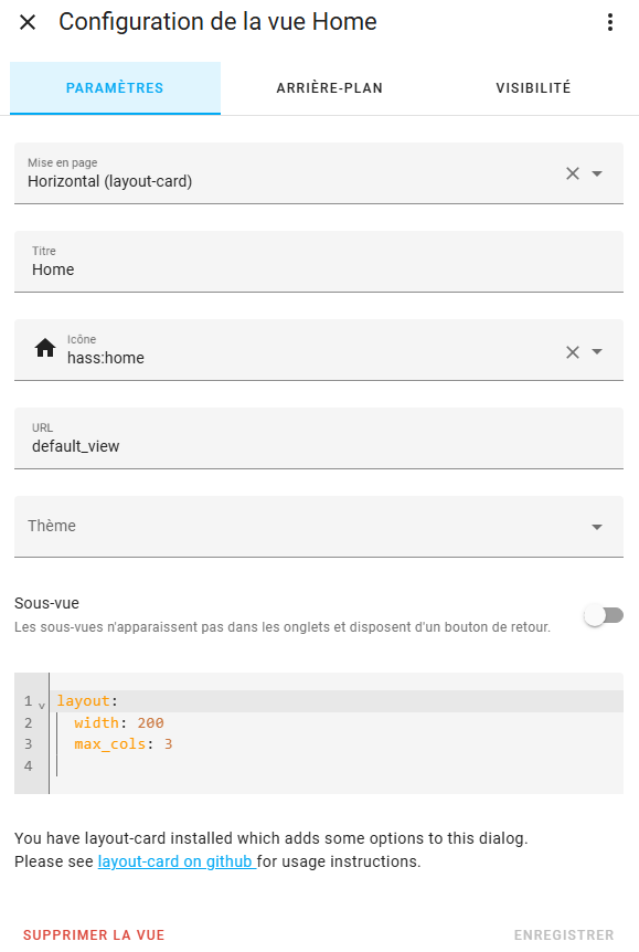

Regarde les paramètres de la page incriminée,par rapport aux autres, a t’elle un thême ou un mode de mise en page différent.
des pistes à creuser:
1 créer une nouvelle page.
2 créer une carte avec le code pour voir si c’est ok
3 dupliquer la carte en défaut puis la déplacer vers la novelle page
est tu sur le nouveau modèle des sections?
bonne recherche
Le thème je n’y avais même pas pensé, vu que je les ai appliqué dés le début et je n’avais pas vu de différence. Maintenant je la vois
