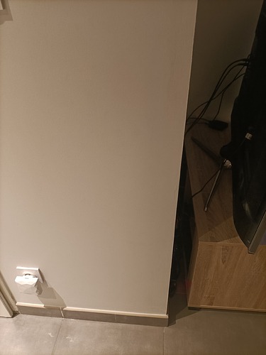

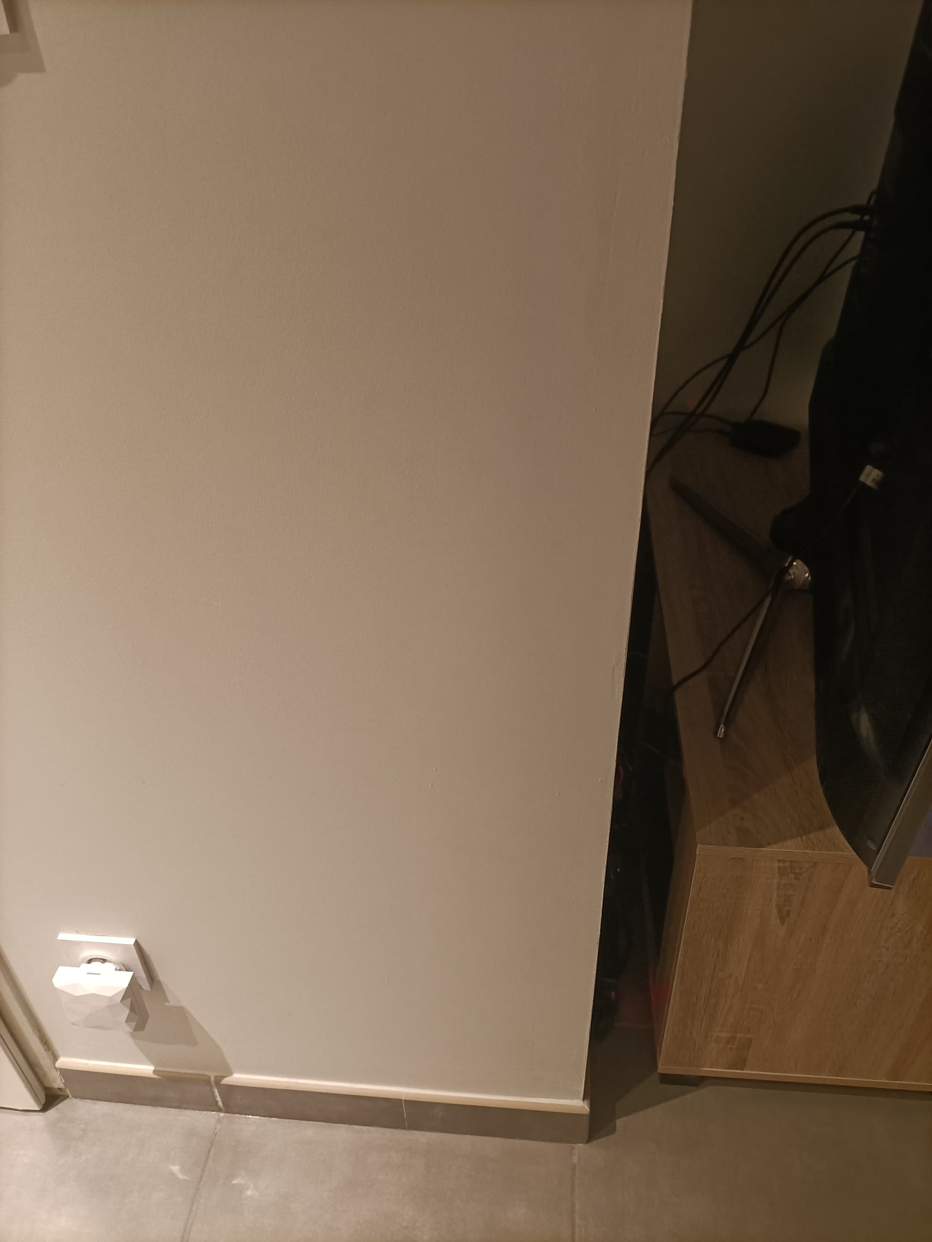

Voici ou il se trouve à côté de la box

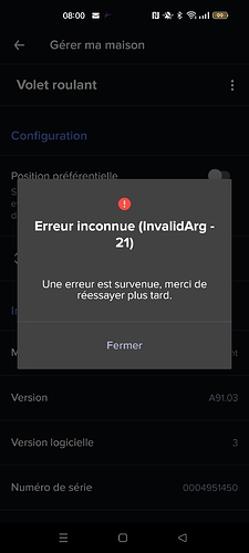

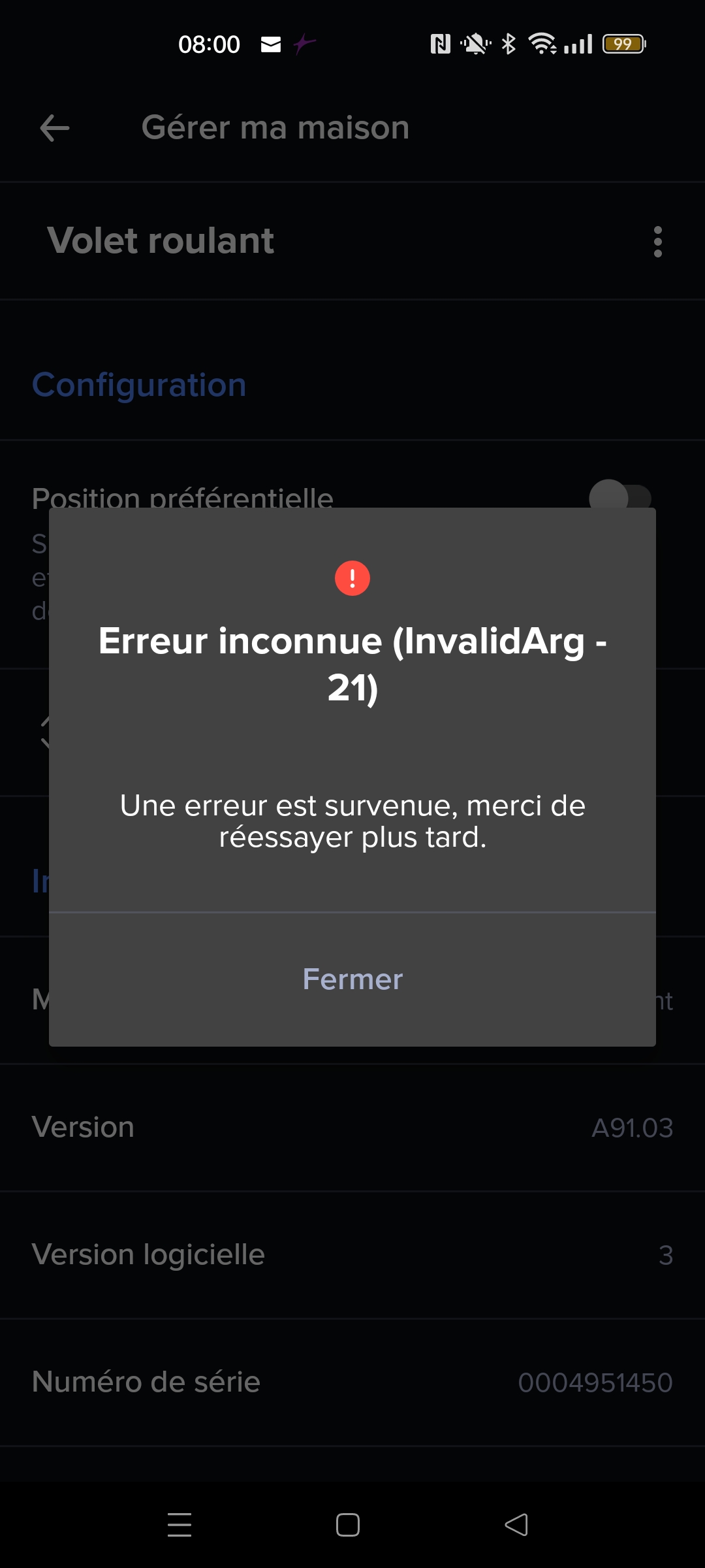

Voici le Message que j’aie en souhaitant bouger les volets
