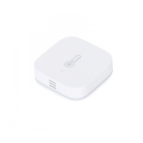

J’ai 4 appareils zigbee d’installés via une clé ConBee I/II.
Sans aucune mise à jour ou autre, 3 des appareils se retrouvent indisponibles. Le points commun c’est que les 3 sont de meme types. Le premier à disparut il y a environ 1 semaine (toujours pas revenu :grin:) et les deux autres hier. Ce sont des aqara de ce type
Le seul qui reste fonctionnel est un aqara detecteur mouvement. J’ai beau essayer de les supprimer et re inclure, ils ne reviennent pas …. Vous avez une idée sur ce probleme et comment le resoudre?

Quand tu veut l'appairer, tu met le thermomètre en mode appairage, appuie sur le petit bouton 5-6sec que sa clignote vite. lance l'appairage sur Z2M/ZHA/Deconz ( ta pas préciser ) et tu appuie sur le bouton du thermomètre toutes les 2sec, jusqu'a que l'appairage soit fini.
c'est connu que les aqara en zigbee1 soit un peu capricieux a l'appairage.

Les capteurs sont en sommeil profond. Il faut les reset et les reinclure.
C’est bien ce que je fais :grinning:
Comment on les resetent?
De memoire il faut rester appuyer sur le bouton jusqu’au clignotement. Mais sans certitude j’ai bannis ces capteur depuis longtemps de mon installation
