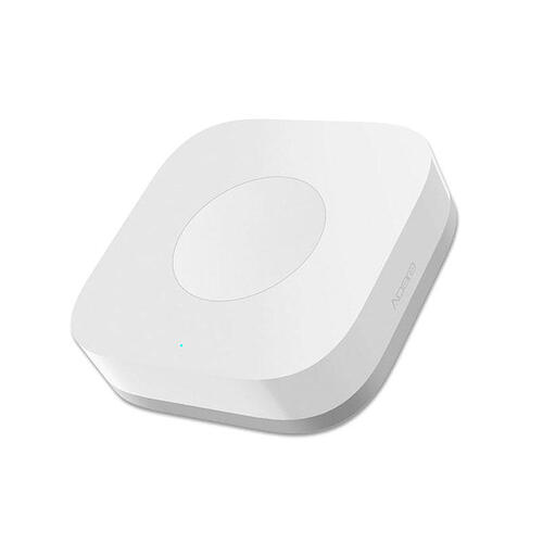

Ce qui m'inquiète c'est que j'ai également un switch aqara en zigbee 3.0 qui ne fonctionne plus alors que jusqu'à présent tout allez bien. C'est celui-ci:
J'ai fait les mêmes manips, suppression dans HA, reset en maintenant le bouton environ 15s et tentative d'inclusion mais non toujours rien.
Si vous avez une idée.... :weary: :flushed:
