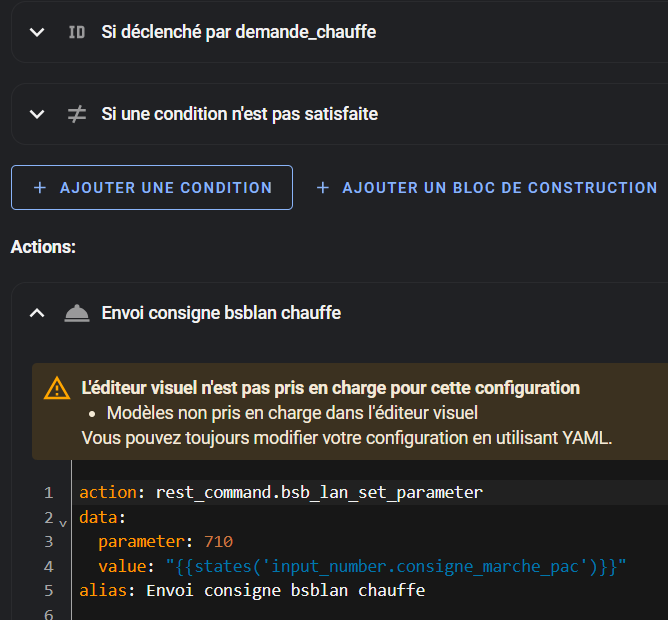

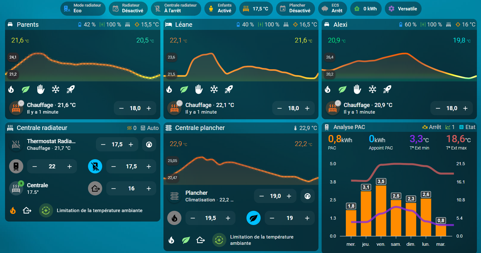

Ma pac est controlée par un navilink central dont la sonde est disposé dans une grande pièce principale regroupant 5 radiateurs à eau. Il fait 20 en bas comme je le consigne, mais pour les pièces de l’étage c’est la loterie.

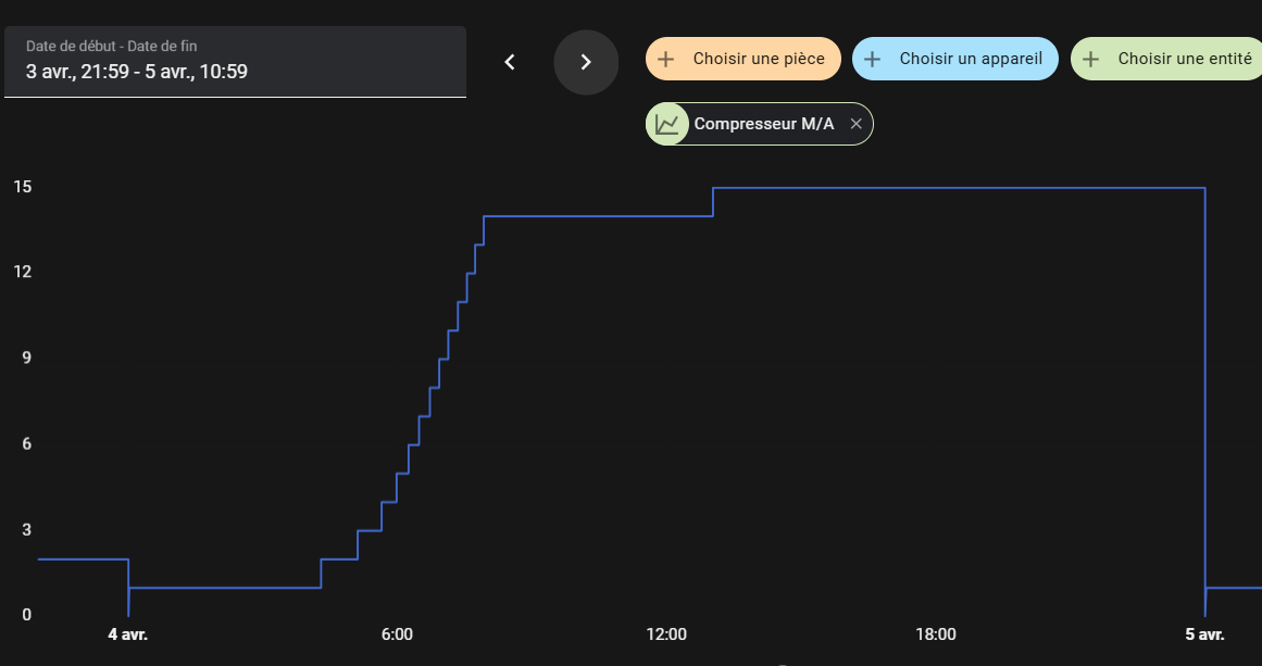

Ne pouvant pas faire de on off sur ma pac, je ne peux pas lui commander un on lorsque qu’une chambre de l’étage réclame et off quand c’est bon… et ainsi de suite pour chaque pièce.
Du coup je suis perdu :

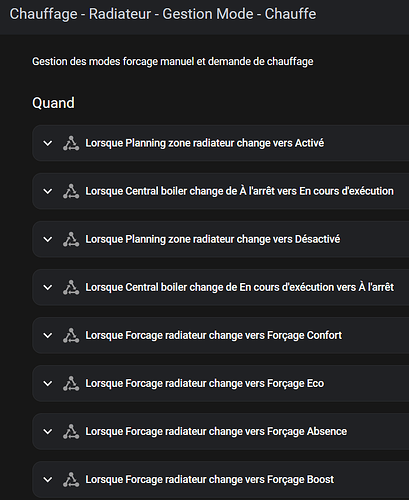

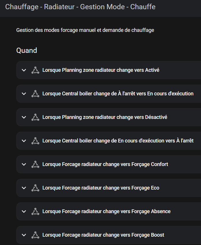

j’ai tenté les over climate, puis une config centrale, mais je vois bien que je m’y perd affreusement avec les renseignements demandés pour la configuration de ce qui paraissait tellement simple dans l’idée.
J’aimerais beaucoup réussir à faire fonctionner le tout via versatile pour gérer finement ma température mais également ma consommation.

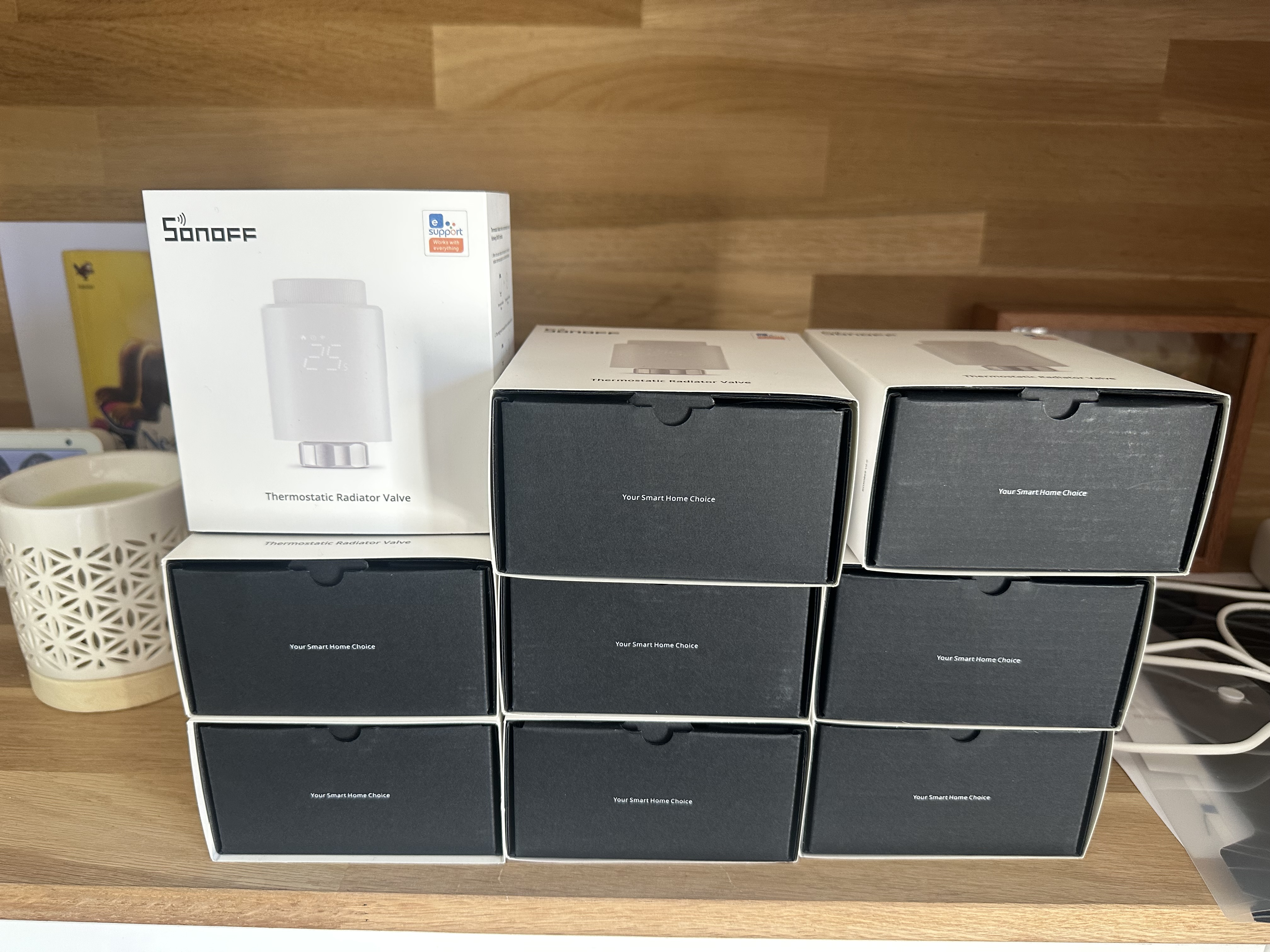

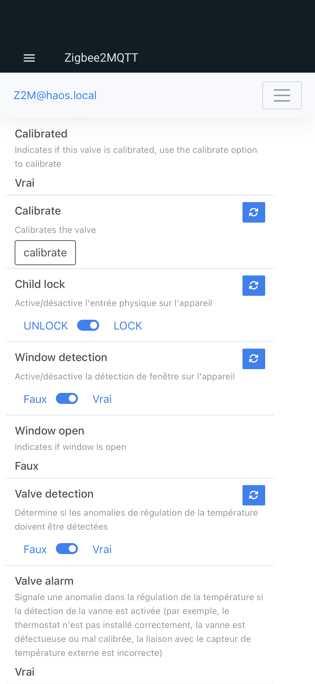

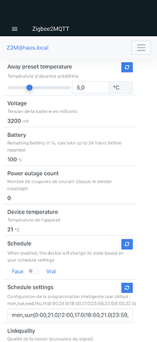

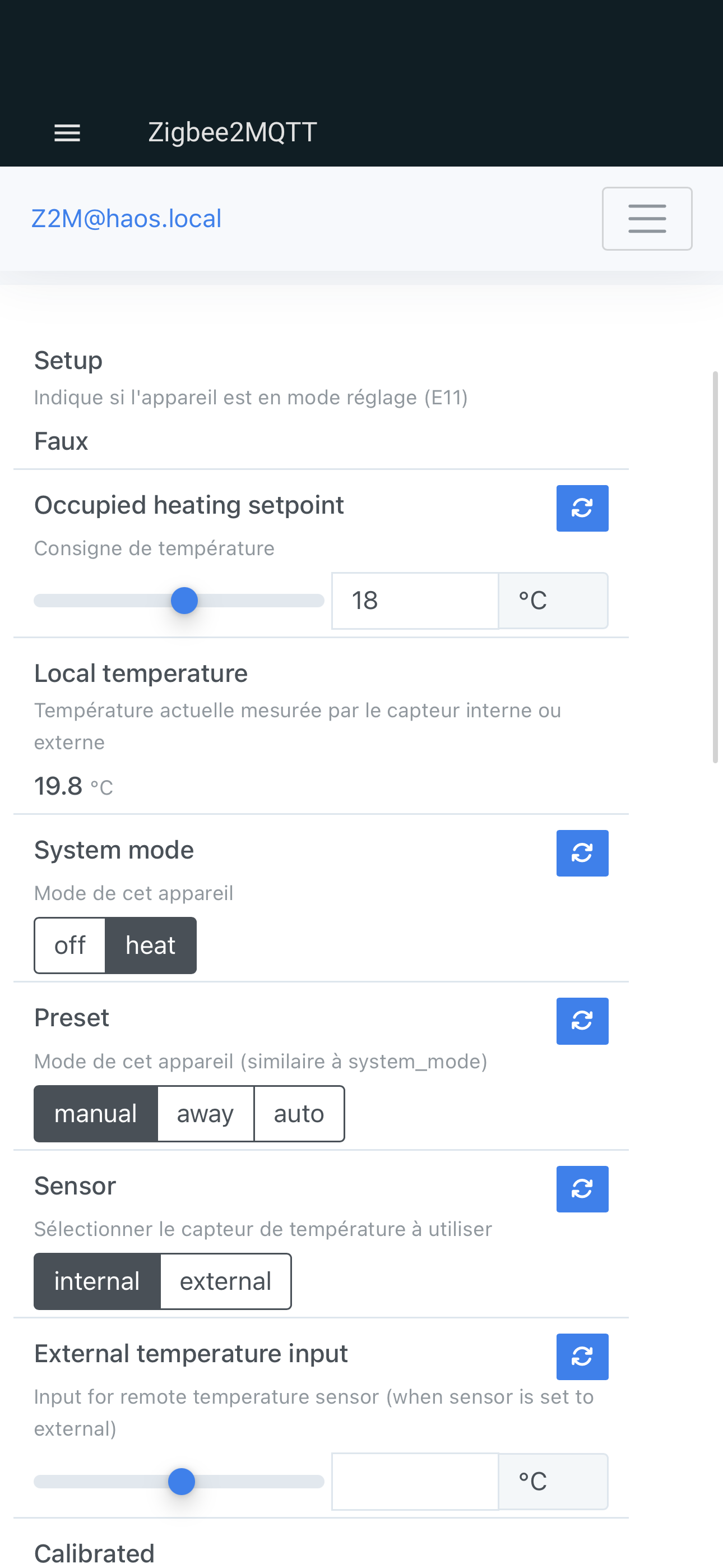

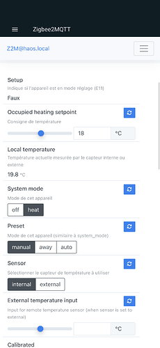

- 9 AQARA E1 disposé sur 9 de mes 10 chauffages à eau chaude. J’ai laissé celui de la salle de bain libre, sur conseil d’un ami qui m’a expliqué qu’en cas de fermeture de toutes les vannes, je pouvais créer quelques dommages à éviter.

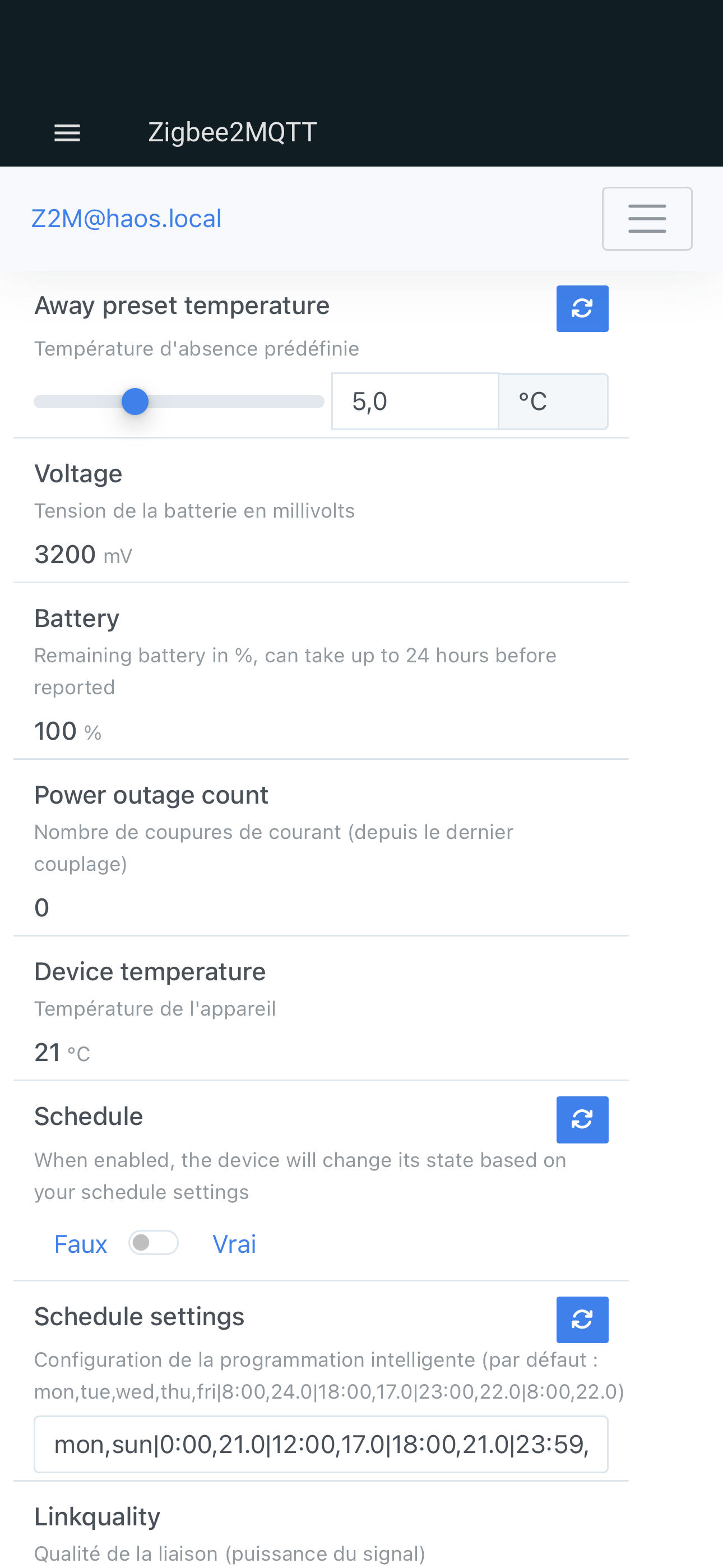

Les infos et commandes remontées via Z2M:
"away_preset_temperature": "5.0",
"battery": 89,
"calibrated": true,
"child_lock": "LOCK",
"device_temperature": 22,
"internal_heating_setpoint": 30,
"last_seen": "2025-04-07T23:08:54.438Z",
"linkquality": 172,
"local_temperature": 19.2,
"occupied_heating_setpoint": 30,
"power_outage_count": 0,
"preset": "manual",
"schedule": false,
"schedule_settings": "mon,tue,wed,thu,fri|8:00,21.0|12:00,17.0|18:00,21.0|8:00,21.0",
"sensor": "internal",
"setup": false,
"system_mode": "heat",
"valve_alarm": true,
"valve_detection": true,
"voltage": 3000,
"window_detection": true,
"window_open": false
