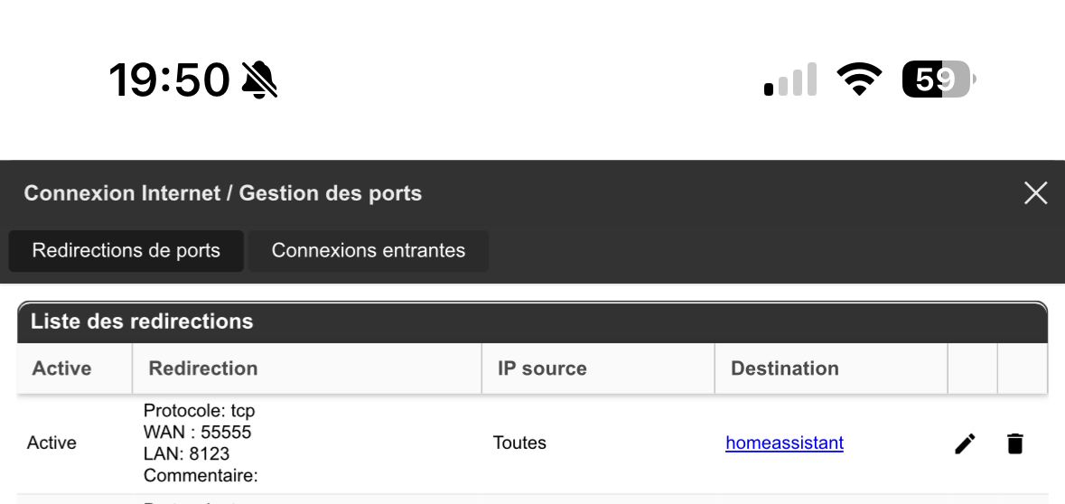

Bonjour, savez vous pourquoi sur ma freebox impossible d’ouvrir les ports

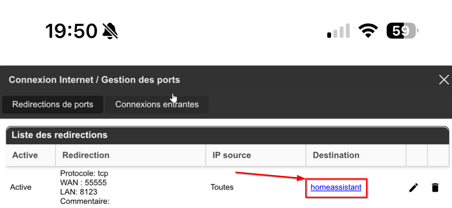

Sur la copie d’écran que tu présentes ta redirection est bien active
En externe il faut saisir http:// ton IPwan:55555 et en interne ça redirigera vers homeassistant:8123

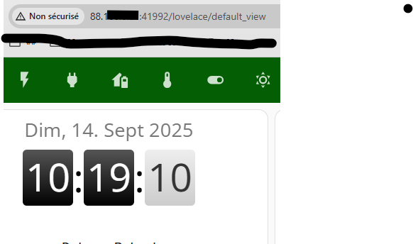

je viens de tester sur ma pop en http et ca fonctionne toujours (d habitude je passe par un vpn c est plus secure)

Depuis quelque temps Free met automatiquement les abonnés en IP partagée (CGNAT) par défaut, sauf si tu demandes le mode Full Stack.
En gros :
  • En IP partagée (CGNAT) : tu n’'as qu’une plage limitée de ports publics disponibles (attribués dynamiquement par Free). Résultat : impossible d’ouvrir librement n’importe quel port.
  • En IP Full Stack : tu récupères une IPv4 publique dédiée, et donc tu peux de nouveau ouvrir les ports que tu veux.
Tu trouveras quelques informations supplémentaires sur ce poste.
je le sais donc je veux ouvrir un port qu’est dans la plage disponible qui redirige vers le 8123 mais quand je fais un check port le port ne s’ouvre pas
Pourrais-tu, s’il te plaît, partager une capture d’écran de l’onglet “État Internet” dans “État de la Freebox”, comme ici ?
Ensuite la destination “homeassistant” est bien configuré il n’y a pas de coquille ?
