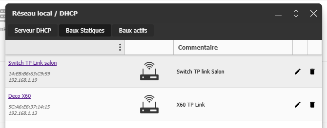

J’ai installé la Freebox ce matin. J’ai un bien mis mes baux statiques

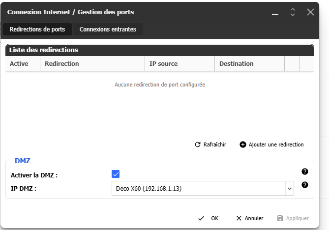

J’ai créé ma DMZ

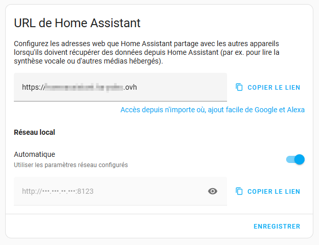

OVH pour le dynhost, a également bien récupéré la nouvelle IP externe.
Et pourtant, je n’arrive pas à accéder depuis l’extérieur, mais pas seulement HA, c’est pareil avec le vpn, ou synology.

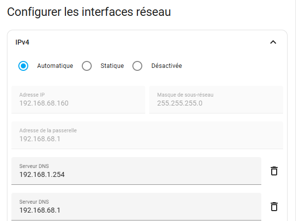

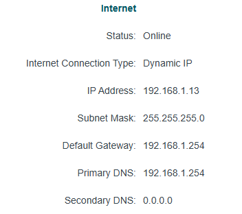

J’ai la même configuration que toi (sauf Orange) : une freebox (pop pour ma part) et un TP-Link Deco connecté en filaire à la box et assurant le wifi de la maison.
Je m’intérroge sur ta définition des serveur DNS, moi j’ai ça et tout fonctionne :

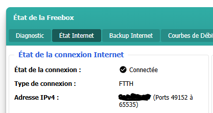

Il faut activer l’option IP full stack dans le portail free.
Ton IP est partagé, et donc tous les ports ne sont pas disponibles.
Oui les DNS de google ont sautés sur Deco, je les ai remis, merci. Mais ça n’a pas réglé le soucis

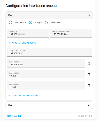

Oui j’ai remis dans Deco les dns de google, avec les 2 nouveaux réglages, je verrais si c’est bon.

Edit, Y’a aussi le pve dans Proxmox où des DNS sont configurés… Je pensais qu’avec Deco ça aurait été presque transparent le changement :smiley:

J’attends les 30 min que free indique pour redémarrer la box suite à la mise en place de l’ip full stack comme ils assignent une nouvelle ip.
A oui effectivement, je suis hors plage pour la plupart des trucs avec l’ip standard
C’était bien l’IP Full Stack.

Content que ton soucis soit résolu, néanmoins, je te met en garde sur le fait d’avoir mis en DMZ tes DECO, ce n’est pas vraiment dans les bonnes pratiques de sécurité.
D’après ce que je vois dans ta config, c’est les DECO qui font DHCP (192.168.68.x), si tu n’utilises pas toutes les fonctionnalités des DECO et que c’est juste des points d’accès, alors il faudrait les configurer en tant que tel pour laisser la freebox gérer le DHCP.
Ton réseau serait unifié, et tu n’aurais qu’un seul port à ouvrir pour HA au niveau de la freebox.

En mettant les DECO dans la DMZ, tu ouvres tout les DECO sur internet, c’est ça qui ne va pas
