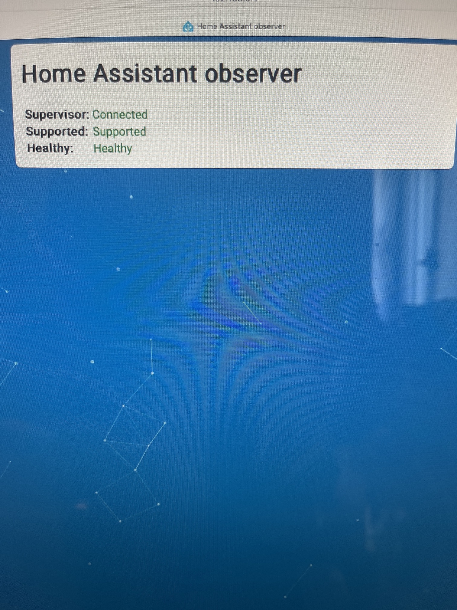

J’ai du redémarrer et la … accès uniquement à l’observer et pas à la page standard !
Tu fais quoi pour aller sur ha ?
Var la tout a l’air bon
La je peux pas y aller

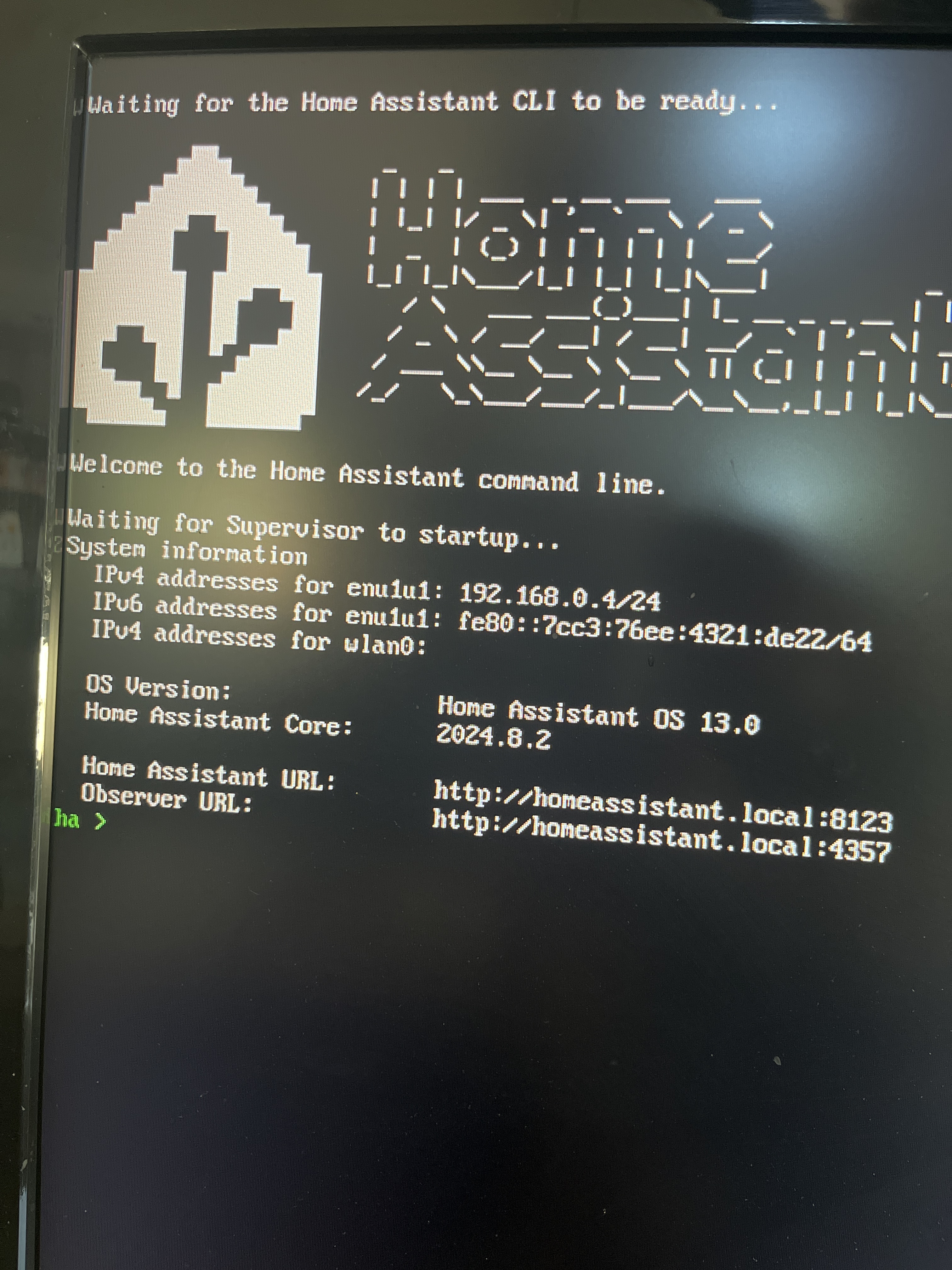

J’ai un écran noir, je devrai avoir quelque chose ?
C’est bizarre car l’observer semble ok
Et pour l’écran ?
J’ai rien à l’écran
Bizarre vraiment !
Oui tu devrais déjà au moins voir la phase de boot puis un prompt pour lancer des commandes HA

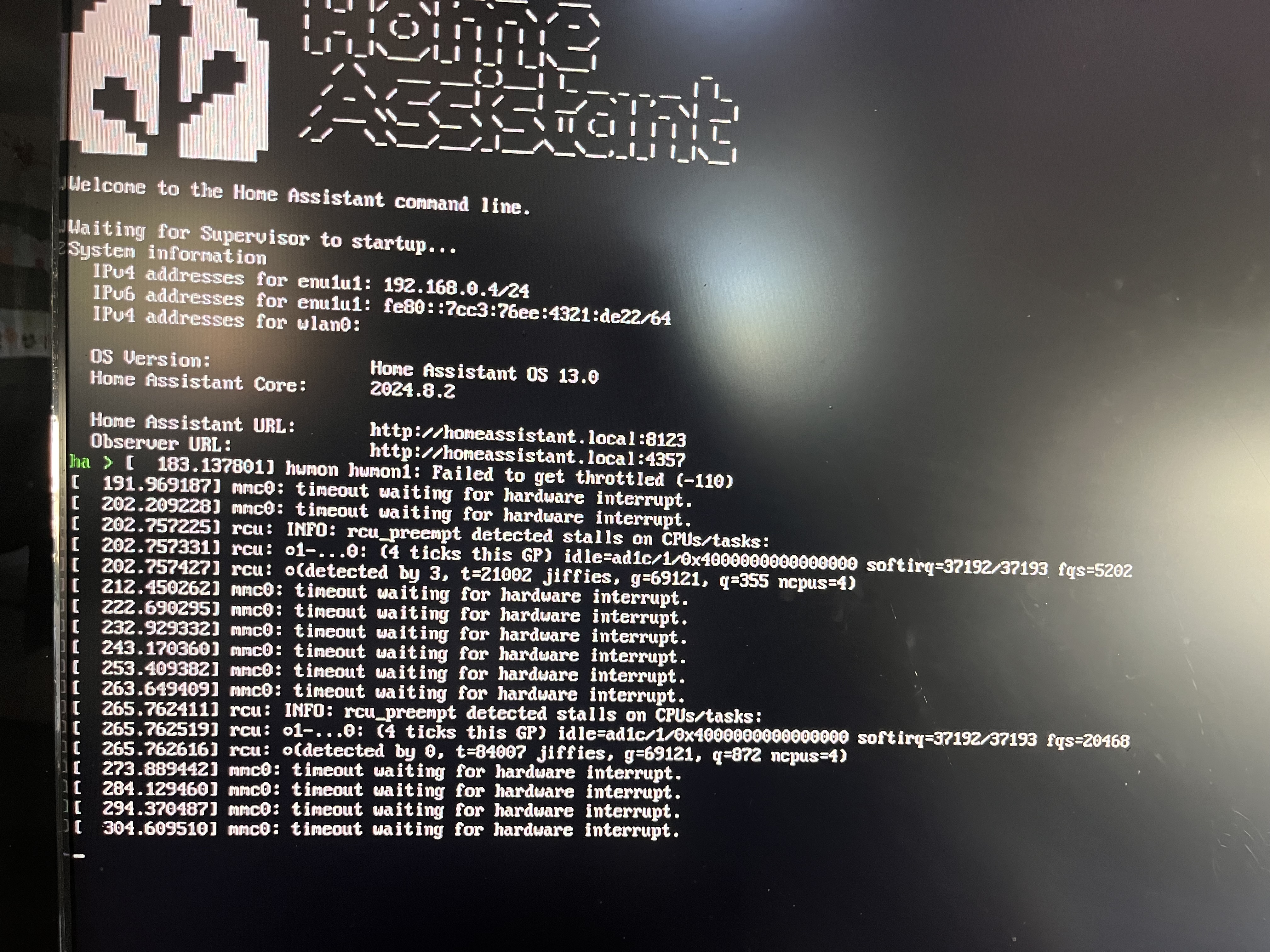

Je viens de démarrer sur une autre RPI3 qui traînait chez moi …
Déjà grande nouveauté : j’ai un écran qui marche et du coup je vois le boot …
Sans rien faire j’obtiens ça … ça sent pas bon …
Ta sd semble avoir des soucis de vitesse ou des soucis tout court
