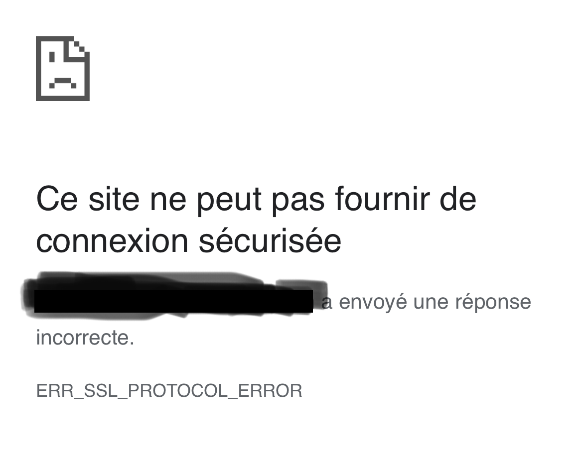

J’ai installé npm sur home assistant
Il dispose donc de la même ip mais d’un port différent
En ce qui concerne la config j’ai suivi à la lettre le tuto détaillé cité dans mon précédent post
La réponse est celle ci :

j’ai bien caché ton DNS, car j’arrivais a le lire.
Merci beaucoup pour la correction :wink:
Est-ce que quelqu’un saurait me dire où j’ai merdé svp?

In faut savoir lire entre les lignes la connexion semble bien se faire mais il un soucis de certificat erroné
Pose ici la configuration de ton host nginx proxy manager (en cachant ton domaine)
