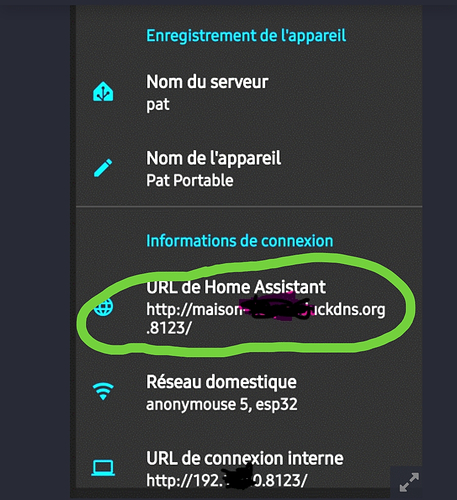

Il te manque le s a la fin de http.
Normalement c’est https://maisonxxxx.duckdns.org/
Et pour adresse interne
http://192.xxx.x.xxx:8123/

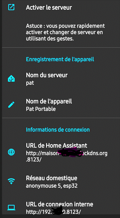

Si j’en crois ta capture d’écran, avant le port 8123, c’est deux point ( : ) qu’il faut et non pas un point (.), au delà du fait que la 1ere adresse devrait être en https

    Une adresse avec un nom de domaine s’écrit:
    http://maison.duckdns.org:8123 si elle est sans certificat. (pas recommandé)
    https://maison.duckdns.org:8123 si elle est chiffrée pour plus de sécurité.
    La garder privée est une bonne idée.
    Le port :8123 dépend de ce que tu as configuré avec le tuto. C’est ce que tu as dû configurer dans ta box internet. Ce n’est pas obligatoire si ton port interne est 8123 comme par défaut pour HA de configurer le port externe avec la même valeur.
    A toi de confirmer que c’est ce que tu as mis dans ta config.
  3. Les IP Internes.
    Les IP de type 192.168.xxx.xxx sont des IP internes, pas besoin de les cacher, d’autant plus que ce qu’on voit dans ton image c’est:
    http://192.xxxxx0.8123.
    Alors déjà le port comme @PtiBed0 l’a fait remarquer c’est séparé par un : pas un .
    Mais ce qu’on ne voit pas là à cause de ta tache d’encre, c’est si l’IP est correcte.
    Vu la taille de la tache et le fait qu’on voit 0 à la fin… on se demande ce qu’est l’adresse et j’ia bine peur que tu as un truc de style : 192.1.1.0 ? ce qui serait pas normal, 0 n’est pas une valeur ok.

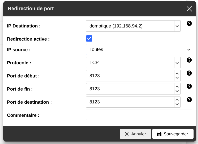

comme tu as laissé trainer ton nom de domaine j’ai pu le tester
et le port 8123 (ainsi que le 443 et 80) sont filtrés
la redirection de port doit ressembler à ça avec dans destination la bonne ip interne de ton HA
