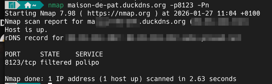

Impossible de me connecter à Ha VIA DUCK DNS
tu peux m’expliquer ou guider - Meci
je viens de le faire :slight_smile:
ça ne marche toujours pas
tu n’as pas une autre règle qui vient en conflit ?
fais une capture STP des regles de transfert de ports

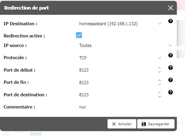

tu es bien sur que 192.168.1.132 est bien la nouvelle ip de ton HA
ça donne quoi quand tu fais https://192.168.1.132:8123 ???
Bah en même temps sur aucun de ces screens il n’y a la même adresse ip donc rien d’étonnant
c’est le problème quand tu comprends rien a ce que tu fais hélas, pourtant il a déjà eu le soucis il y’a quelques mois :-/
le soucis , sur le free os , j’ai cette adresse ( 192.168.0.132 ) et je n’ai pas le choix de la changer ( pour HA ) tandis que si je lance mon ip config ,ha = 192.168.0.160
3
euh non tu as meme 192.168.1.132, dans la case ip destination

bon maintenant il faut modifier la redirection de port dans la freebox pour pointer vers ton routeur unifi j’imagine la 192.168.1.15
donc dans cette règle tu remplaces 192168.1.132 par 192.168.1.15 (si c’est bien la bonne ip de ton routeur)
elle existe ; c’est fait
tu as surement des regles qui se mordent la queue tu n’as plus qu’une regle sur le port 8123 ?
montre toutes les regles sur la freebox et sur ton routeur

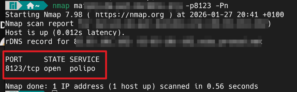

Si tu as activé la dmz tu peux supprimer toutes les règles
Mais la destination ne doit pas être home assistant mais ton routeur unifi
J’en ai plus qu’une seule vers l’udm pro

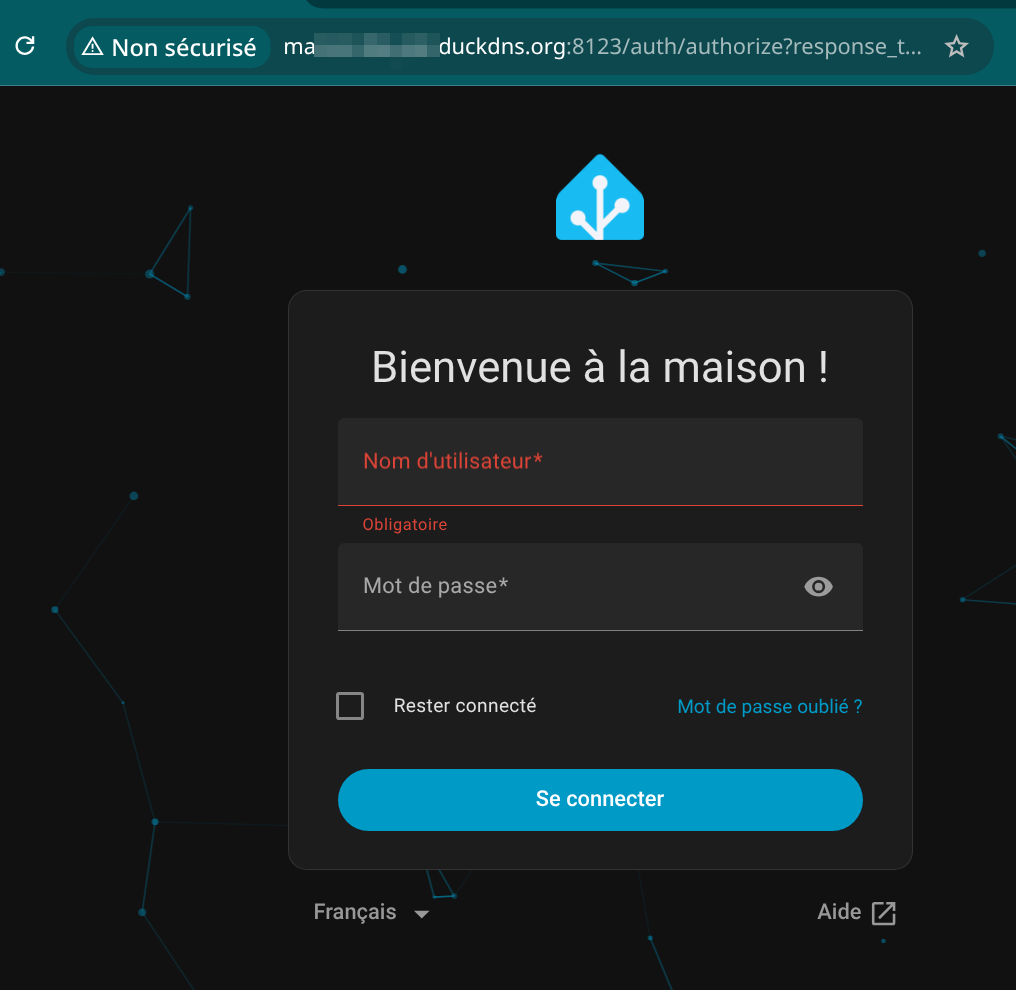

ça marche mieux quand on ne trifouille pas :wink:
bon il reste a configurer les certificats SSL dans ton fichier configuration.yaml
