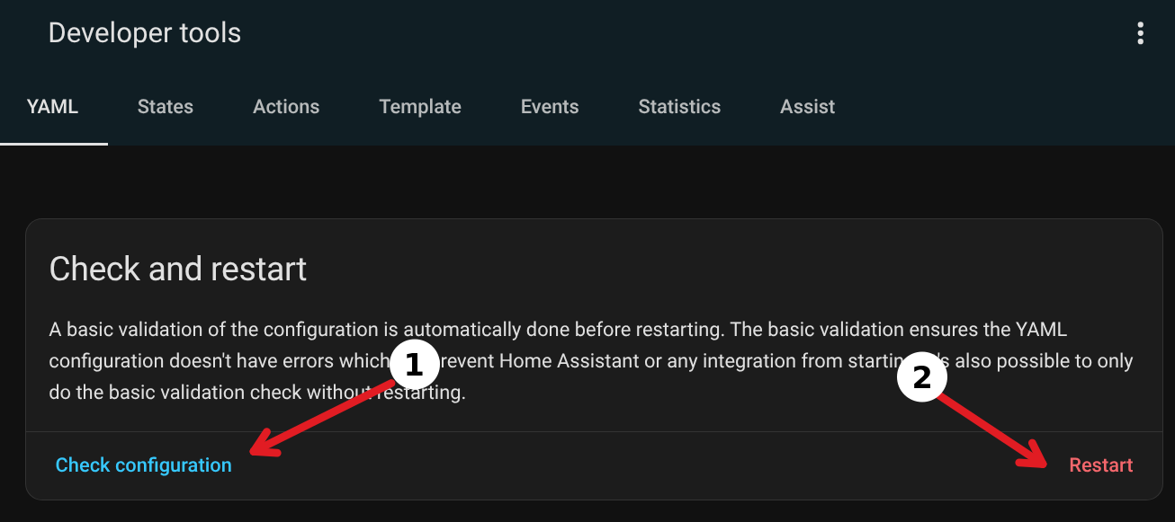

il faut ajouter ces lignes dans ton configuration.yaml
http:
  ssl_key: /ssl/privkey.pem
puis redémarrer HA sans oublier de verifier configuration.yaml

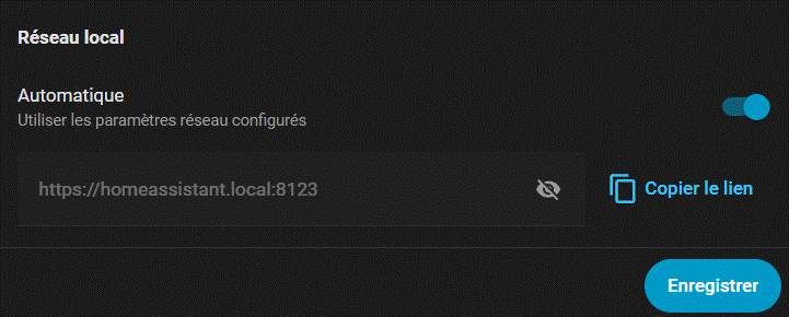

Je voulais partir sur cela mais pas l’impression que je suis bon
Pour vérifier, copie l’adresse dans ton navigateur, tu seras fixé. Mais pour moi tu as un s en trop, je pense.
Perso, je préfère mettre adresse avec ip fixe de HA.
J’espère ne pas dire de bêtise, sinon @ddfdom va pas me louper :grimacing:
Alors c’est bon mais comme le dit très bien @pascal_ha je préfère aussi utiliser l’IP
D’ailleurs @woodrunner va serait bien que tu fixe l’IP de ton NUC dans ton routeur
@pascal_ha non le s n’est pas en trop car les certificats sont portés pas HA directement j’aime pas trop mais c’est plus simple ça fait une erreur de certificat dans le navigateur mais ça marche

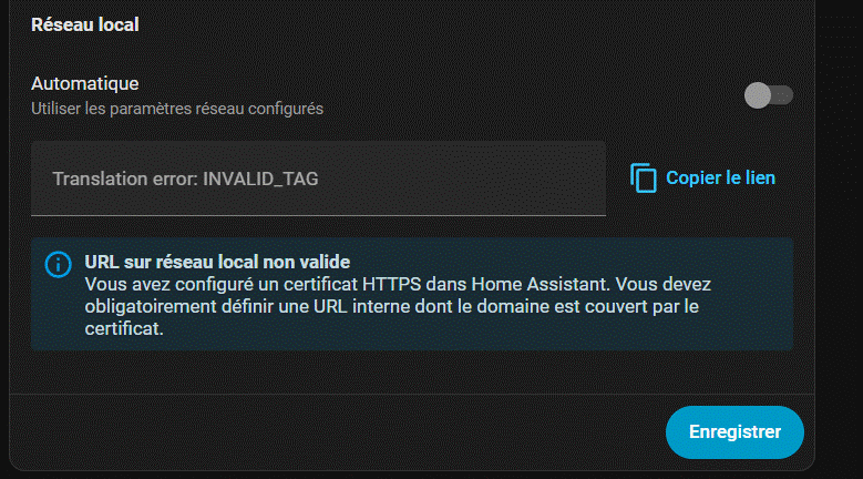

    ce qui ne fonctionne pas encore ; sur mon teléphone , en wifi = ha ne se connecte pas
  • en 5 g = la connection = ok
Titre
Titre
C’est normal car le certificat en interne n’est pas valide (et c’est normal)
Pour va il faut aussi utiliser le nom de domaine même en interne
Ou utiliser un reverse proxy
