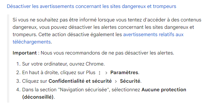

Hello, je crois que c'est lié à la sécurité de ton navigateur.
Par exemple dans chrome =>
En espérant que ça résolve ton pb.
Merci Ludoc, j’ai essayé mais cela ne marche pas pour moi…

J’ai essayé comme l’avait dit @ludoc de supprimer la sécurité dans Chrome, mais je n’ai pas réussi à me connecter en local.
