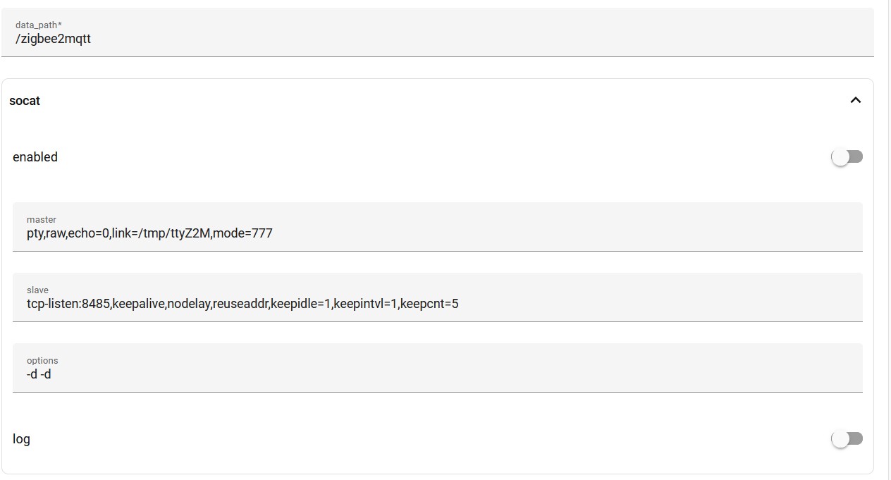

Mais par contre je n’arrive pas à paramétrer zigbee2mqtt
Après beaucoup de manip il a démarré

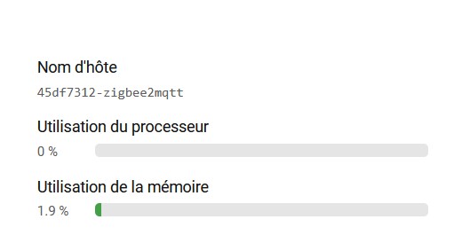

Ce que je comprends pas c’est quoi nom d’hote 45df7312-zigbee2mqtt
J’ai externalisé mon serveur MQTT avec une IP en 192.168.1.80:1883
Je vous mets ma config :

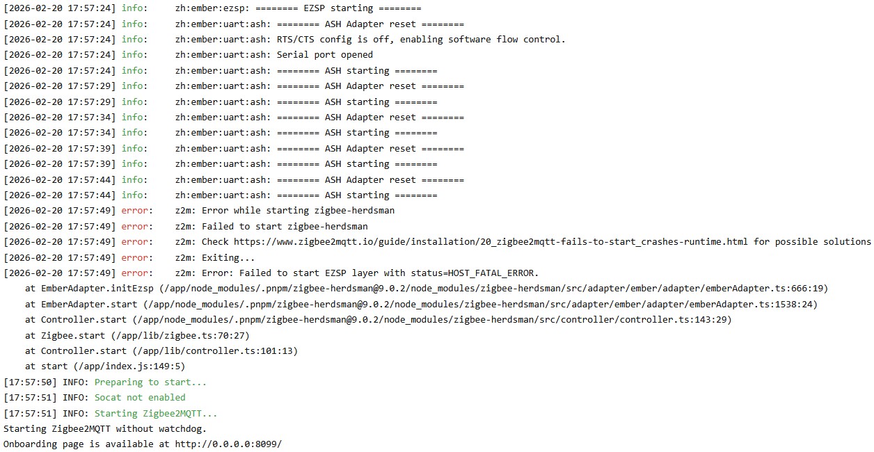

et les log
J’ai l’impression qu’il ne se connecte pas au bon serveur ..
Je vous remercie de votre aide.

Un nom d’hôte est une étiquette unique attribuée à un appareil connecté à un réseau informatique. Au lieu d’une ip affiché c’est un nom.

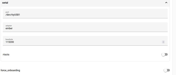

A mon avis tu as aussi un soucis de paramétrage. Ta config est en adapteteur ember, tes logs lance EZSP.
Je n’ai pas cette proposition…
non, l’erreur de lancement est rester sur ezsp, ca jamais été modifier en ember.

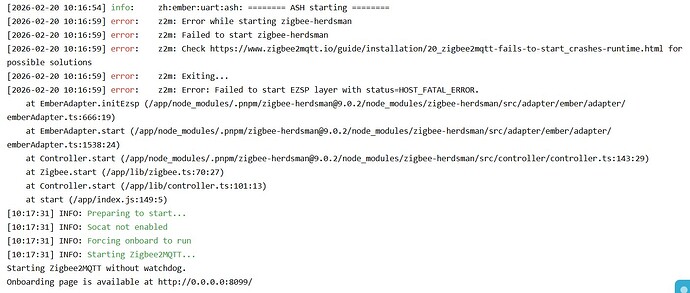

[2025-01-13 10:44:55] info: 	z2m: Logging to console, file (filename: log.log)
[2025-01-13 10:44:55] info: 	z2m: Starting Zigbee2MQTT version 2.0.0 (commit #unknown)
[2025-01-13 10:44:55] info: 	z2m: Starting zigbee-herdsman (3.2.1)
[2025-01-13 10:44:55] info: 	zh:ember: Using default stack config.
[2025-01-13 10:44:55] info: 	zh:ember: ======== Ember Adapter Starting ========
[2025-01-13 10:44:55] info: 	zh:ember:ezsp: ======== EZSP starting ========
[2025-01-13 10:44:55] info: 	zh:ember:uart:ash: ======== ASH Adapter reset ========
[2025-01-13 10:44:55] info: 	zh:ember:uart:ash: RTS/CTS config is off, enabling software flow control.
[2025-01-13 10:44:55] info: 	zh:ember:uart:ash: Serial port opened
[2025-01-13 10:44:55] info: 	zh:ember:uart:ash: ======== ASH starting ========
[2025-01-13 10:44:58] info: 	zh:ember:uart:ash: ======== ASH Adapter reset ========
[2025-01-13 10:44:58] info: 	zh:ember:uart:ash: ======== ASH starting ========
[2025-01-13 10:45:00] info: 	zh:ember:uart:ash: ======== ASH Adapter reset ========
[2025-01-13 10:45:00] info: 	zh:ember:uart:ash: ======== ASH starting ========
[2025-01-13 10:45:03] info: 	zh:ember:uart:ash: ======== ASH Adapter reset ========
[2025-01-13 10:45:03] info: 	zh:ember:uart:ash: ======== ASH starting ========
[2025-01-13 10:45:05] info: 	zh:ember:uart:ash: ======== ASH Adapter reset ========
[2025-01-13 10:45:05] info: 	zh:ember:uart:ash: ======== ASH starting ========
[2025-01-13 10:45:08] error: 	z2m: Error while starting zigbee-herdsman
[2025-01-13 10:45:08] error: 	z2m: Failed to start zigbee-herdsman
[2025-01-13 10:45:08] error: 	z2m: Check https://www.zigbee2mqtt.io/guide/installation/20_zigbee2mqtt-fails-to-start_crashes-runtime.html for possible solutions
[2025-01-13 10:45:08] error: 	z2m: Exiting...
[2025-01-13 10:45:08] error: 	z2m: Error: Failed to start EZSP layer with status=HOST_FATAL_ERROR.
on vois bien que ca utilise ember

Sinon j’utilise une clé SonOFF

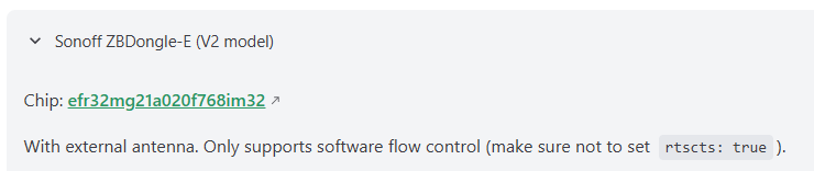

la sonoff E ?

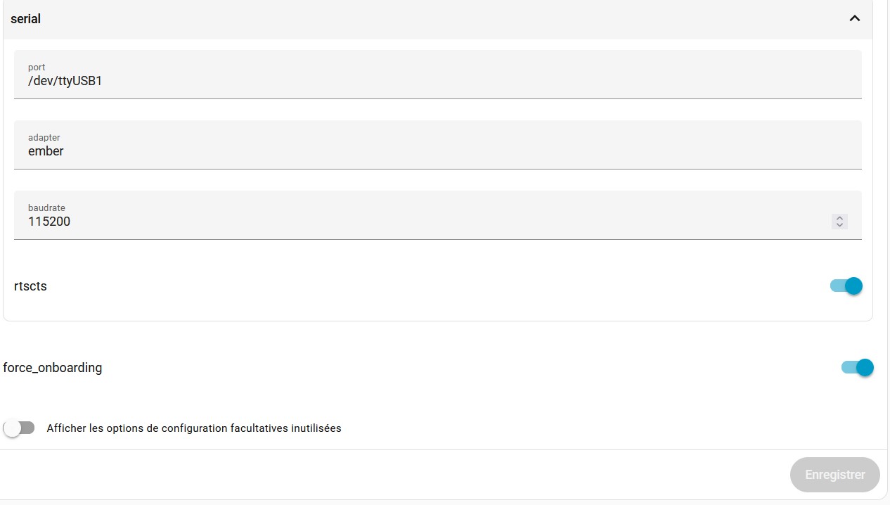

si c’est bien ca, faut mettre RTSCTS sur désactivé.
C’est fait

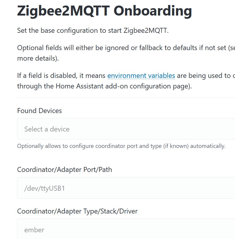

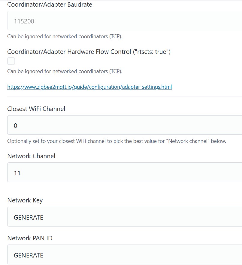

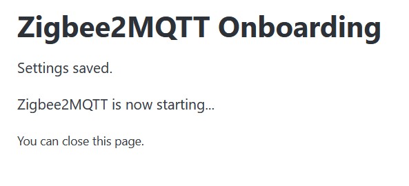

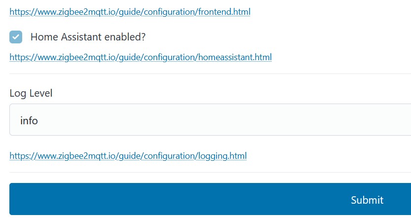

Z2M a bien démarré, mais quand je clique dans la barre latéral j’obtiens une config
et après submit
Et là mystère rien.

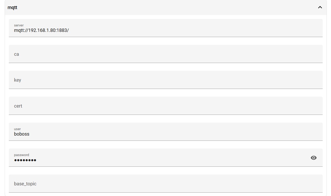

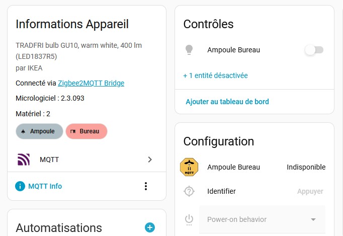

Dans l’appli MQTT
Mqtt Indisponible

il faut montrer les log de Z2M, voir ce qui pourrais poser problème.
copie les logs dans une balise texte préformaté image, pas de capture , merci.
montre ton fichier configuration.yaml du dossier /config/zigbee2mqtt. Pas la configuration par le UI.

mqtt:
  base_topic: zigbee2mqtt
  server: mqtt://192.168.1.80:1883/
  user: boboss
  password: *******
  ca: '1883'

vire cette ligne
 # Optional: absolute path to SSL/TLS certificate of CA used to sign server and client certificates (default: nothing)
    ca: '/etc/ssl/mqtt-ca.crt'
