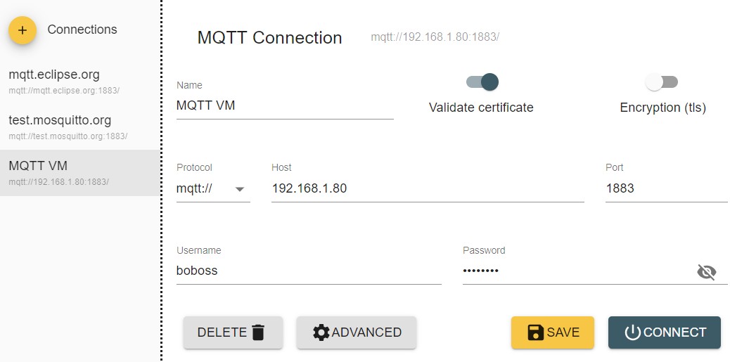

Tu utilises un certificat ?
Si tu n’en utilises pas, supprime la ligne.
C’était une référence à la doc, une option optionnelle. Par défaut elle n’est pas utiliser, c’est si tu utilises une certificat pour ton serveur MQTT.
Est ce qu’il y a moyen de savoir si j’utilise un certificat ?
Il semble que oui ?
Tu dois le savoir, si tu en utilises un ou pas. c’est toi qui as installé un broker MQTT externe, tu dois avoir les lignes dans ta configuration, si c’est configuré

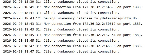

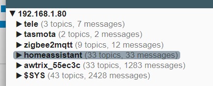

Par contre dans le broker Mosquitto j’ai ces log
C’est une IP un peu farfelu…
c’est l’ip d’une apps de HA (module complémentaire), tu as dû activer le watchdog. Rien de grave.

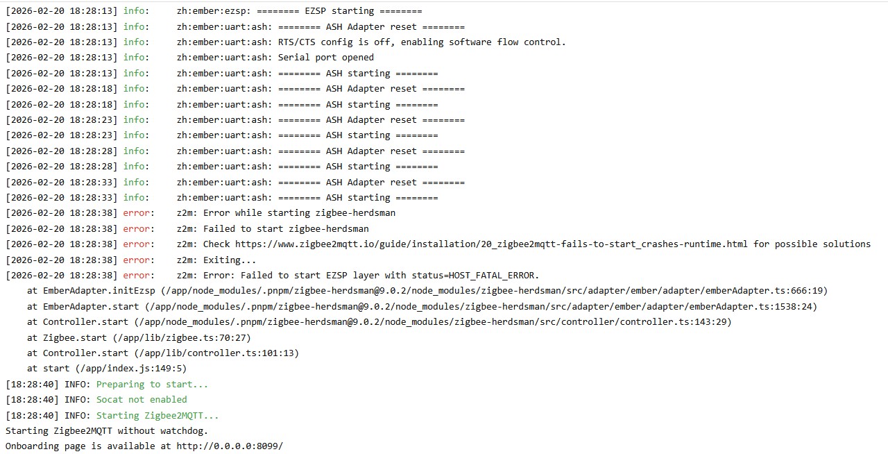

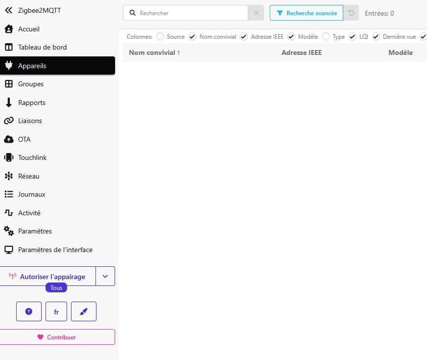

Je viens de récupérer l’interface Z2M
C’était pas ember mais zstack
Par contre pas d’appareils ?? On avance
Est ce qu’il y a moyen de récupérer tous mes appareils ?
Ah, mais tu as une Sonoff P.
c’est dans le fichier coordinator_backup.json de ton ancienne installation (dans /config/zigbee2mqtt). Mais, tu risques d’avoir un problème de panId , si tu ne l’avais pas mis, de la sauvegarde de ton ancien Z2M.
Le mieux serait de remettre les fichiers de ton ancienne Z2M sauvegardés à la place des nouveaux créés.
le configuration.yaml, coordinator_backup.json, database.db

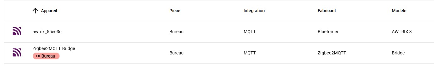

EN arrêtant Ha afin de recharger la config je pensais récupérer tous mes appareils (Une quinzaine) et là
dont le awtrix il a bien été le chercher dans le MQTT
Pourquoi le reste ne remonte pas ?
Où est ce fichier de config ?
ils sont a mettre dans le dossier /config/zigbee2mqtt/ que tu peux retrouver dans une sauvegarde de HA.
dans le fichier homeassistant.tar dans data/zigbee2mqtt
Est ce que je renomme ceux dans HA afin de les garder sous le coude ?
Je viens de récupérer les 3 fichiers (configuration.yaml, coordinator_bakup.json et database.db) et cela n’a pas réglé le soucis.
Le liste Z2M est toujours aussi vide :sleepy_face:
Ce qui est bizarre j’ai un Awtrix qui me donne les infos que je peux paramétrer dans HA
Par contre dès que j’arrête la VM où est installé le serveur MQTT je ne peux plus le paramétrer.

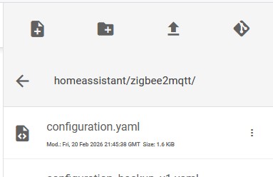

J’ai changé son nom, et il n’a pas été changé et redémarré HA
J’ai l’impression qu’il ne tient pas compte du fichier config .
Etrange
tu l’as changé dans le configuration.yaml de Z2M ou directement dans le menu de Z2M ?
Dans le menu Z2M,
le fichier config ne se met pas à jour

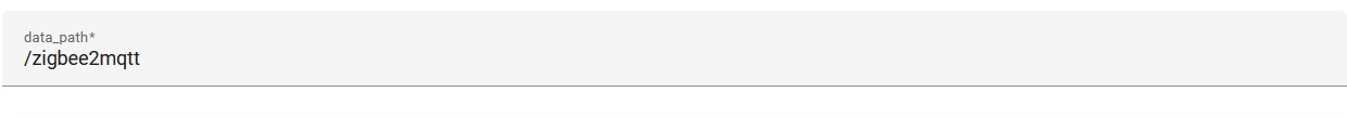

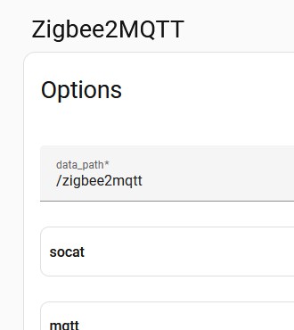

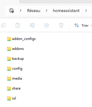

Je viens de comprendre, tu as un mauvais chemin.
chez moi :
J’ai cela
et cela

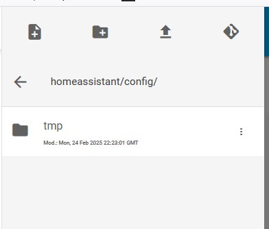

Je n’ai pas le dossier config
il est ici
seul un dossier Tmp
Sous file editor le dossier /homeassistant, correspond a /config.
Par samba share (apps) :
Tu as modifié le data path ou c’est par défaut quand tu as installé le module zigbee2mqtt ?
