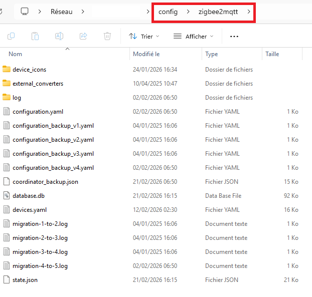

Oui je l’ai modifié. il devait y avoir data\zigbee2mqtt mais pas sûr.

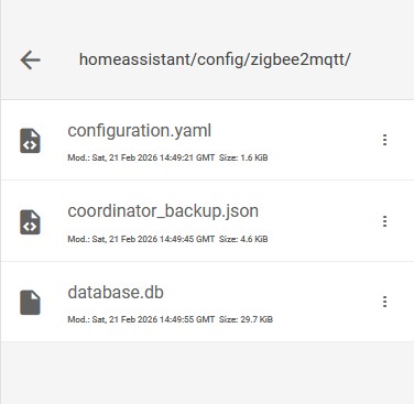

J’ai créé un répertoire config ou j’ai glissé les 3 fichiers (configuration.yaml, database.db et coordination_backup.json)

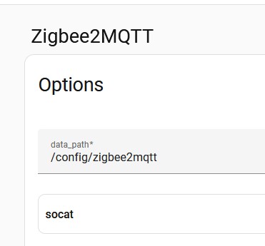

J’ai modifié le path
J’ai récupéré tous mes appareils par contre je n’arrive à manipuler les ampoules et les données remontées ne sont pas les bonnes.
Non !

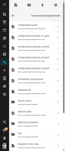

sous file editor, c’est bien /homeassistant/zigbee2mqtt
cf documentation de file editor :
Citation
Option : enforce_basepath (obligatoire)
Si cette option est activée, l’accès est limité aux fichiers situés dans le répertoire /homeassistant (également appelé dossier /config dans Home Assistant).
la c’est bon.
Merci pour ses explications.

Perso, je repartirais de zéro. Supprimer zigbee2mqtt, et tout ce qui est dans /homeassistant/zigbee2mqtt (faire un backup ou cas ou).
Redémarrer HA, puis réinstaller zigbee2mqtt , bien laisser le data path sur /config/zigbee2mqtt et mettre les fichiers de ta sauvegarde dans le dossier /homeassistant/zigbee2mqtt. Vérifie dans ton configuration.yaml de ta sauvegarde si tout est bon pour MQTT et serial et démarre Z2M.
