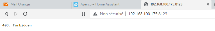

Depuis mon passage en 2023.4.2, je n’arrive plus à me connecter en local en http (403: forbidden), et j’avoue que je n’y comprends rien (ça fonctionnait avant l’upgrade):

Oui, je suis sûr de mon adresse http://192.168.100.175:8123, d’ailleurs c’est bien HA qui me refuse l’accès, sinon j’aurai:

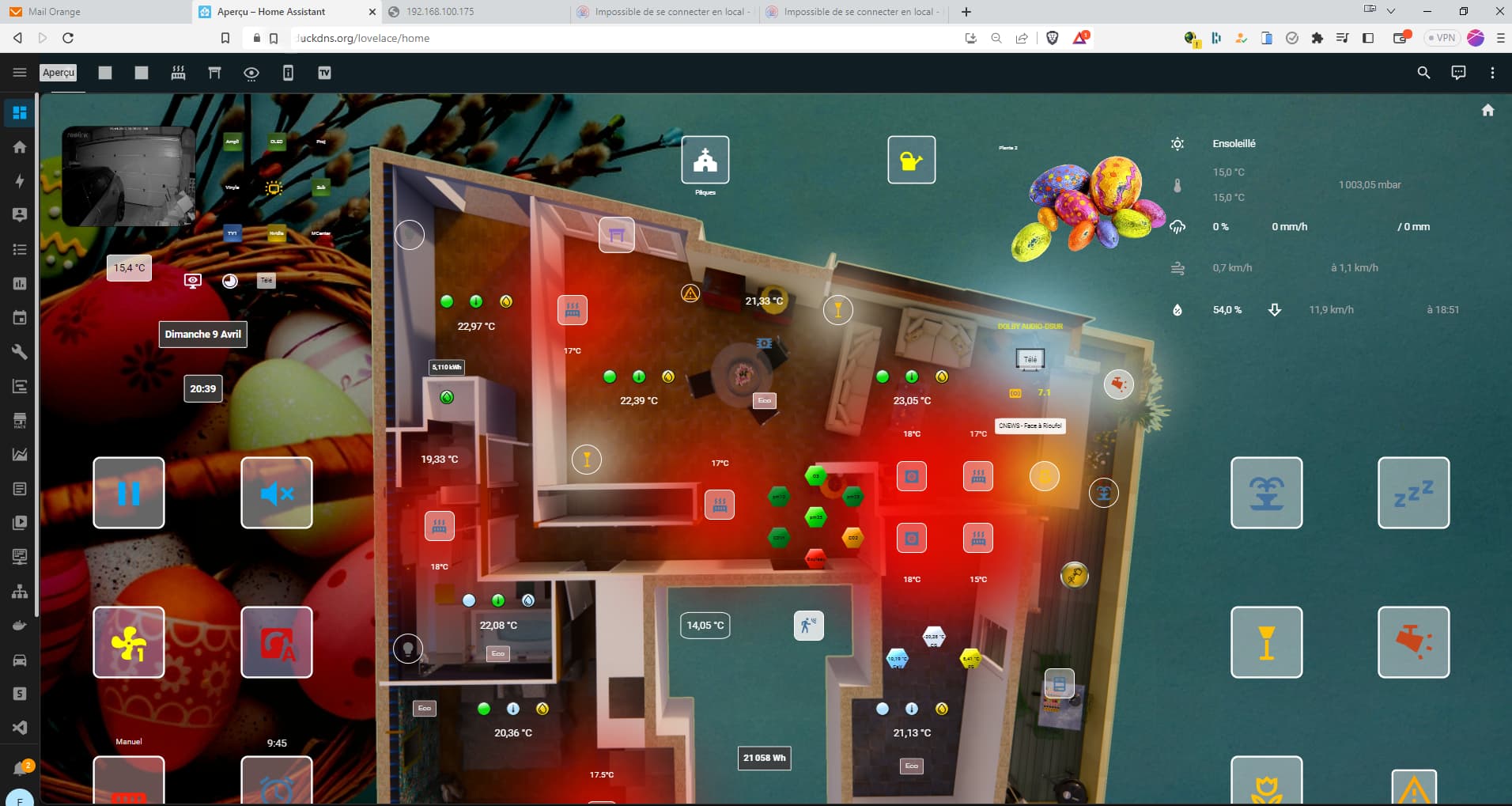

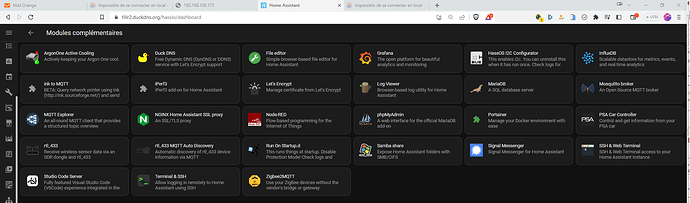

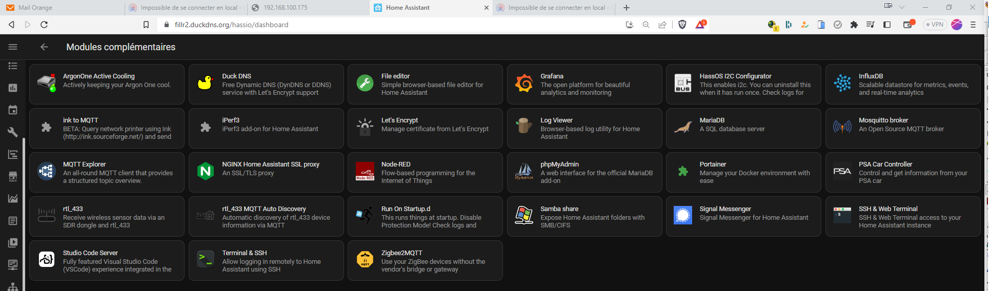

Jusqu’à hier, j’accédais au système de la façon suivante:

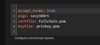

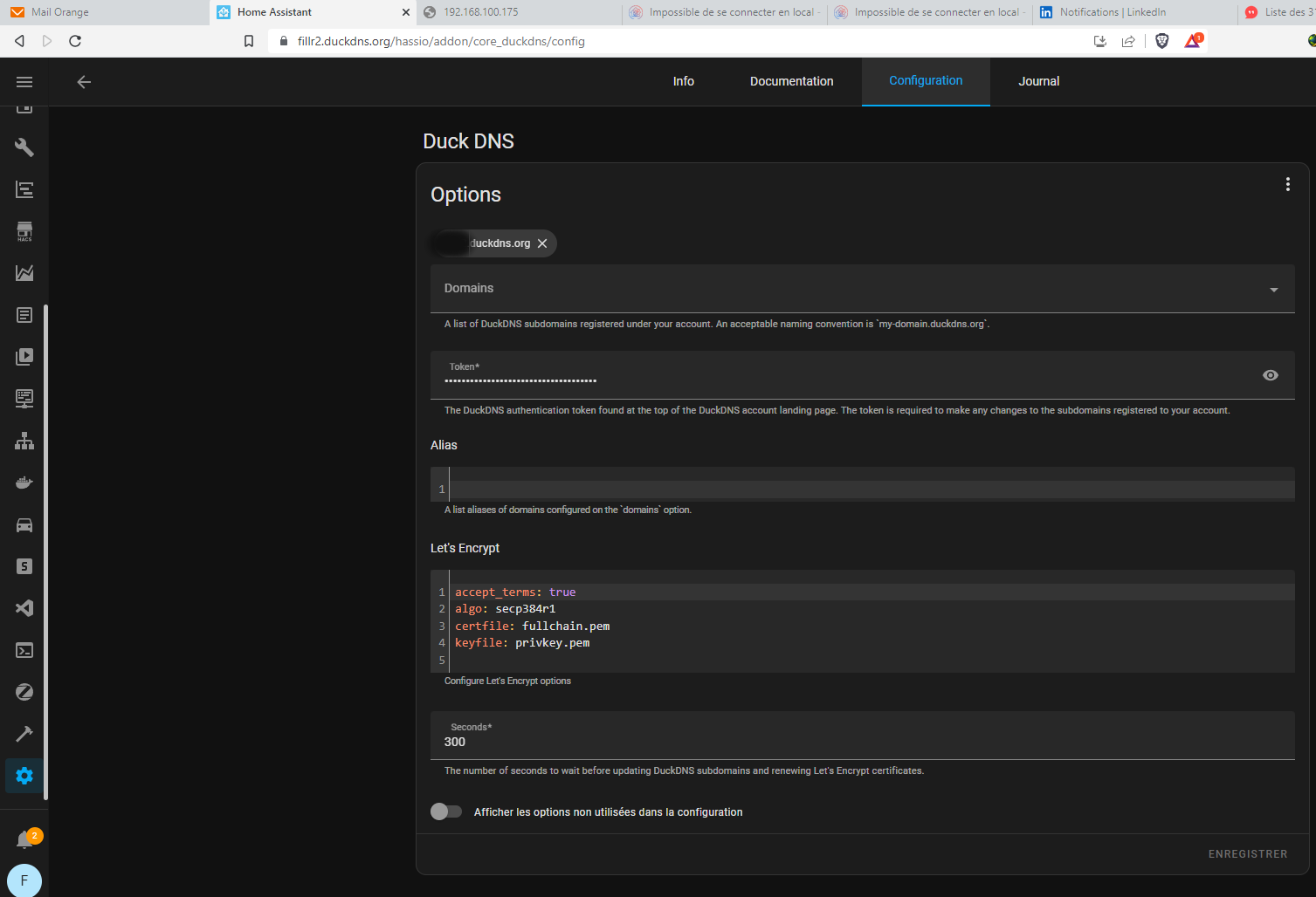

Et ce quoi le ‹ truc › qui fait/gére le https ? Si c’est l’intégration duckdns je suis septique
Oui, c’est duckdns, et ça fonctionne encore parfaitement:
Donc je reste sur ma position… C’est du https et pas du http…même en local… Il n’y a qu’un port actif, ça ne peux pas faire les 2 en même temps

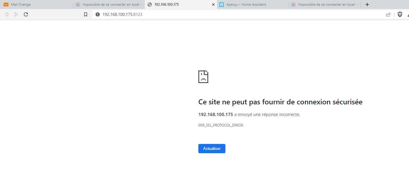

Oui (virer l’addon duckdns et mettre Nginx proxy manager) mais avant, confirme la chose avec
https://192.168.100.175:8123

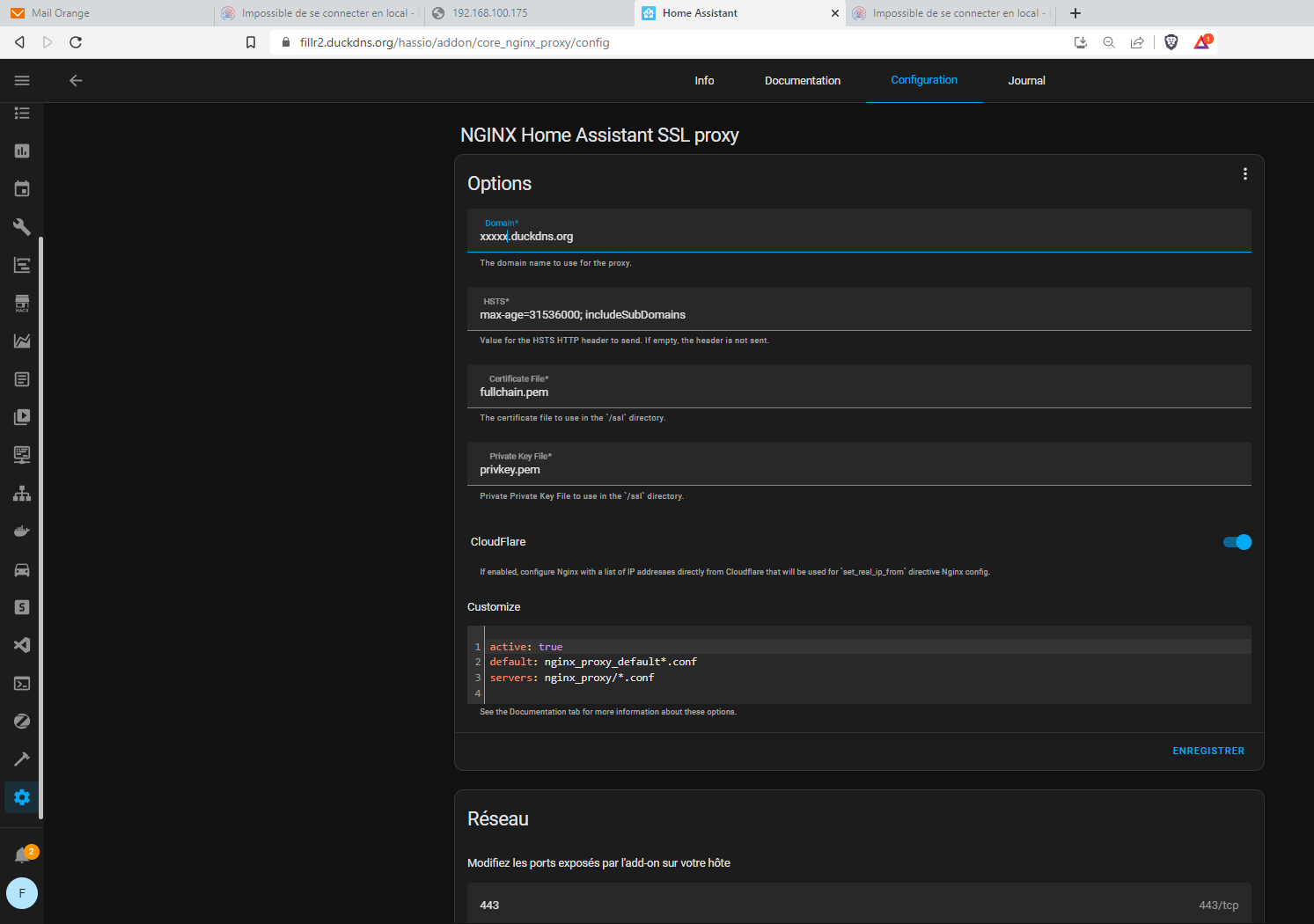

Mais j’ai aussi NGINX:

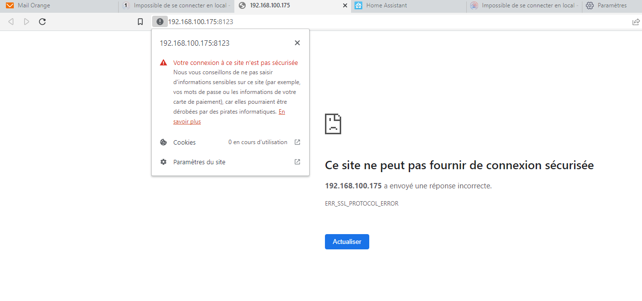

c’est quoi l’info sur le point d’exclamation de la barre d’adresse …
Tu as deux mécaniques différentes, pour faire la même chose ? c’est sur qu’au restart ça doit donner des trucs bizarres
Si c’est nginx qui gère alors OK, tu peux avoir du HTTP sur le 8123, sur le 80 et du HTTPS sur le 443…
Refait un tour de ton archi pour mettre les infos au propre
Bon donc c’est bien du HTTP :sweat: … je comprends pas alors.
