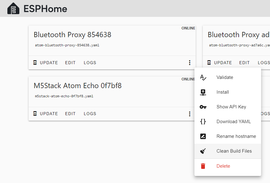

Essayer de nettoyer le dossier de compilation avec clean built files et relancer l’installation.
